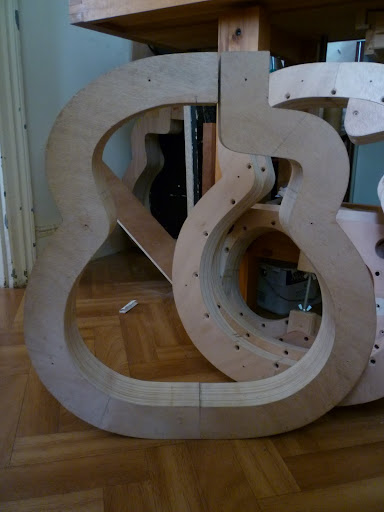

(j'ai pas compris ton post sur l'assymétrie du moule Meek "Juste je reviens sur un petit détail sur la fabrication du moule : pensez a faire un moule assymétrique au niveau du pan coupé (il doit s'ouvrir a la jonction du manche et du pan coupé et non pas dans l'axe du manche )
C'est pas obligatoire mais c'est mieux . ")
C'est pourtant pas compliqué :
symétrique
asymétrique
-m-

Bon j'ai a peu près tout ce qu'il faut niveau bois, il faut maintenant que je me penche sur l'outillage et la colle :) . A commencer par quelques bon rabots et ciseaux...
J'ai commencé a découper le moule dans de l'aglo...
Ca fait plaisir la bonne odeur d'épicéa :)
