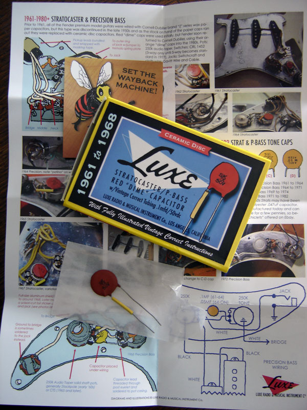

Capa red dime commandé ainsi que 3 CTS:
experience
Messages : 313
Enregistré le : jeu. 17 janv. 2008 16:26
Re: Montage Strat 61 Hardtail en Coral Pink
Message par experience »
Hop capa red dime reçu ainsi que les CTS je vais pouvoir souder :)

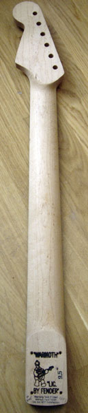

superbe beau Manche Warmoth commandé :)
Stratocaster®, Total Vintage, Right Handed Handed, Maple,
Pau Ferro Fretboard,
1 11/16" Nut Width,
Standard thin,
SS6105 (Stainless),
Vintage Style (11/32")
Tuner Ream, 21 frets,
Straight 9.5" Radius,
Cream Face Dots Inlay,
No Nut Install,
No Finish, 25-1/2 in.

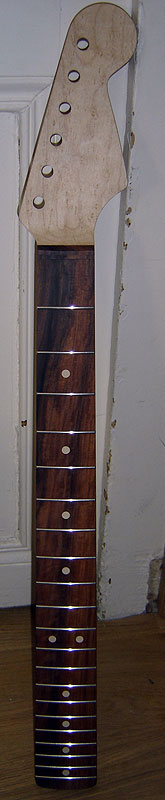

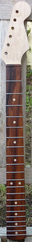

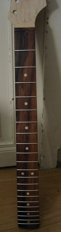

manche reçu par la poste (USPS) et pas de frais de douane c'est noël :roi:
perso j'adore cette touche en pao fero !
la tête est aussi superbe, bref avec les 20% et sans la douane j'en ai eu pour 130€ (avec un dollar faible en plus :))

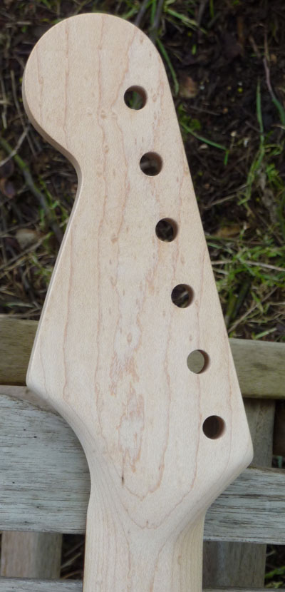

Sinon ce week-end j'ai commencé à modifier légèrement le contour de la tête pour être au plus proche des tête fender de 61 avant que la mécanisation ne passe par là.
C'est une idée d'un type sympa du forum Fender (Thierry aka Ronniearl) qui monte pas mal de gratte.
En fait il suffit juste de casser les angles (avec une lime et en ponçant au 320) à la jonction tête manche et au niveau tu talon.
Je ferais des photos quand ce sera terminé.
OK, c'est parti... :wink:
La touche est sperbe, en tout cas :linux:
jesscser
Messages : 449
Message par jesscser »
en effet, la touche est vraiment tres belle
pas facile tout ça...
DarkM
Messages : 188
Enregistré le : mar. 29 mai 2007 15:49
Localisation : canada
Message par DarkM »
très beau manche, :linux: Warmoth font des manches d,une grande qualité,j'en ai un sur ma Ibanez et il est meilleur que celui d'origine et le tien la touche est superbe
si il peut saigner on peut le tuer
experience
Messages : 313
merci :) je l'ai choisi à cause de la touche que je trouvais très belle et pas commune :) du coup j'ai pas eu toutes les options voulues à la base mais c'est pas grave (real clay dots etc ...)
il ne me reste plus qu'à commander un beau corps 2 pièces en aulne et j'aurais tout :) en attendant je m'occupe du manche !

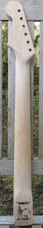

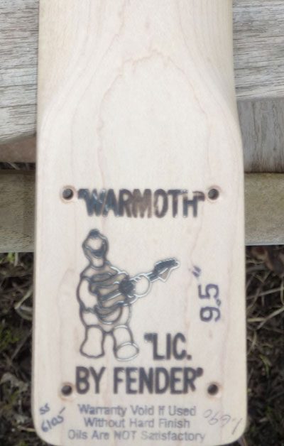

Jolie touche, mais c'est marrant, en regardant la tête du manche par derrière, j'ai l'impression que soit la tête est petite, soit la largeur au sillet est importante :heu:
Et pour celle ci, logo contrefaçon fender ou pas ? :mrgreen:
pour le logo oui comme d'hab :siffle: le jour où je fais tout de A à Z je mettrais le miens .... mais bon de toute façon c'est pas pour la refourger sur ebay c'est pour la jouer comme les autres d'ailleurs :)
pour la tête j'ai fait quelques retouches pour être au plus près des têtes de 61'
c'est pas encore ça mais ca avance ...
