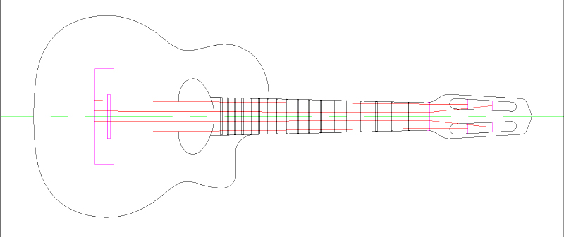

Messages : 14904
Re: Un maccalélé : Bois et plans !
Bon, tu as le diapason de ton petit bouzin ? :mrgreen:
Dagda :beer:
Ukes
Messages : 60
Enregistré le : lun. 28 déc. 2009 00:21
Message par Ukes »
Oui le diapason est 40.5 cm
Au sillet on fait 35 mm et a la 12e 45mm !
Ukes
Messages : 60
Message par Ukes »
le 20/10e on peut se brosser pour en trouver sur le net !
Messages : 14904
Bon, je suis partis de l'image du site (pas tout à fait en face) ... c'est pas aussi poussé que bstouffs mais l'essentiel est là ;)
Diapason = 405mm
Largeur sillet = 35mm
Largeur 12eme = 45mm
Alors par contre pour le barrage ... je serais tenté de dire de prendre un existant de classique qui a plus ou moins la même forme et de l'adapter .. non ?
J'ai le fichier DWG pour ceux que ca intéresse ;)
Si un plan en 1:1 vous branche aussi, dite le moi, mais je ne pourrais pas le sortir avant le 4 janvier :P

Wahou dagda excellent ! Tu peux me l'envoyer ?
Messages : 14904
http://nuxinfo.free.fr/dir.php?d=Luther ... /Mak&s=&r=
Tout est là ;)
Le zip contient également l'image en BMP qui m'a servie de base.
Dagda :beer:
