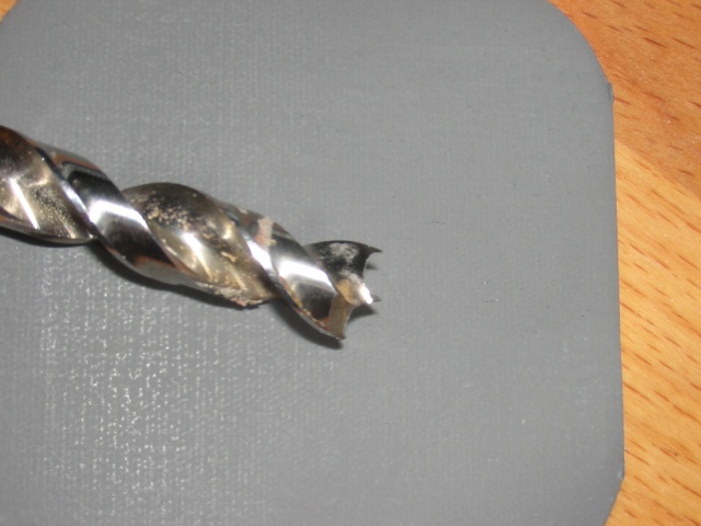

Si non il y a un autre moyen de percer sans risquer les éclats, c'est d'affuter les forets de cette manière
les petites pointes (inciseurs) sur les cotés servent a découper le bois avant que la mèche débouche
c'est pas évident a affuter mais j'ai jamais eu un éclats avec ca
si non le martyr c'est bien aussi :mrgreen:

Juste comme ça, hein... je sais pas pourquoi, mais je pense que si je commence à toucher aux outils de cette façon, je pourrais bien me retrouver avec le foret planté au milieu du front. :pac:Ashene a écrit :Si non il y a un autre moyen de percer sans risquer les éclats, c'est d'affuter les forets de cette manière
Je vais retenter le martyr pour éviter de devenir un martyre pour le coup
