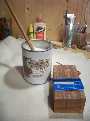

Allé hop c'est parti pour le bouche porage!
Près pour la trempete!
Première couche, c'est dingue comme il seche vite ce bouche pore.

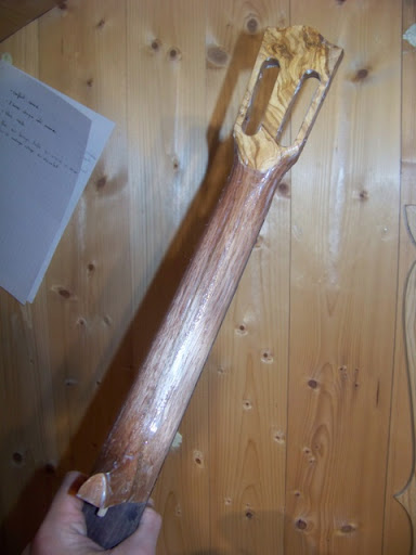

ET le manche.
Voila tout ca c'était hier soir, ce matin j'ai eu le temps de tout reponcer au 220 puis 400 puis une seconde couche.
Dites moi j'espère ne pas avoir fait de bêtises, il faut bien poncer jusqu'au bois entre chaques couche?

c'est quoi ce bouillasson ?? :D
il faut bien re-poncer jusqu'au bois :wink:

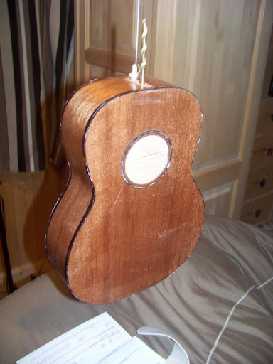

:roll: oui c'est vrai que j'ai mis une premiere couche vraiment trop grosse, j'ai du tout refaire du coup.
Le bouche pore est terminé, le manche collé au corps, demain j'attaque le vernis.

Et ta carte bleu elle te sert à quoi?? :mrgreen:
Sinon c'est une belle réalisation :app: :app:

bon courage : dernière ligne droite :D

fredd a écrit :Et ta carte bleu elle te sert à quoi?? :mrgreen:
C'est pour acheter de l'huile de coude ! :mrgreen: :mrgreen: :mrgreen:

Héhé c'est vrai que je n'ai pas gérer pour la première couche de bouche pore, j'ai utiliser la carte bleu car j'ai lu que ca allait bien pour appliquer le bouche pore qui s'est révélé être plus merdique qu'autre chose!!!! J'ai du coup fait mes autres couches avec un bout de coton!
Sinon le uku est vernis, 5 couches depuis 1 semaine et demi, j'attends encore une petite semaine pour le ponçage au 1200 et 2000 puis léger polissage.
Je n'ai plus d'appareil photo donc dès que j'ai de quoi en faire, je posterai ca!
