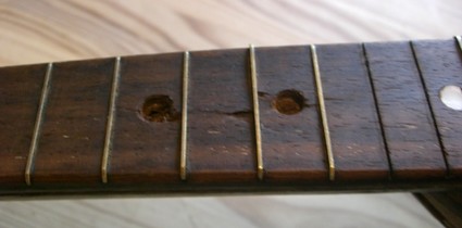

Comment procéder alors pour poursuivre le décollage de la touche ?
Dois-je forcer et augmenter la pression en faisant levier pour 'décheviller' la touche ?

Personnellement, je mettrais un coup de perceuse dans les inserts et j'en profiterais pour en mettre des neufs.

+1 avec aymaleo, d'autant que tu as tout à gagner à savoir à quoi tu t'attaques, suivant que tu as une cheville en bois, un clou, une vis, le traitement n'est plus le même...

Oui, il faut savoir à quoi tu as à faire. Met un coup de perceuse sur le rond (avec un diamètre du foret nettement inférieur à celui du repère pour éviter d'attaquer le bois) et ce qui reste de nacre se fait sauter facilement avec un petit outil genre bédane fin ou au pire un petit tournevis meulé.
Tu peux aussi tenter de décoller le repère, en espérant qu'il soit collé à la colle chaude, tu met dessus un petit bout de sopalin plié en plusieurs épaisseurs et imbibé d'eau et tu attends quelques heures (au besoin tu remets quelques gouttes d'eau dessus). Si c'était bien de la colle chaude elle aura gonflé et tu peux tenter de retirer le rond sans le casser.

:app: Ah, j'ai appris qqchose! merci tonton caribou! :app: D'ailleurs, est-ce-que ça peut se faire à la patte mouille, ou est-ce que la nacre n'apprécie pas ce genre de traitement?

Par patte-mouille tu veux dire chauffer en même temps ? En tout cas oui tu peux, la nacre est parfaitement insensible à l'eau et à la chaleur (enfin dans la limite du raisonnable pour la chaleur bien sûr, mais il y a de la marge...)
J'oubliais de préciser, pour le bout de sopalin il doit bien évidemment être à cheval sur la nacre et le bois, c'est l'eau qui s'infiltrera entre les deux qui fera gonfler et ramollir la colle.

Merci Franck, je ne savais pas que pour décoller de la colle chaude il suffisait de l'imbiber.

je vais essayer en premier la méthode par imbibation. Pour un Dimanche matin, c'est pour moi la plus raisonnable !

Pour la colle chaude, un peu de vinaigre dans l'eau chaude facilite grandement le décollage :
j'ajoute 2 cuillères à soupe de vinaigre pour 25cl d'eau

Bon, je le sais maintenant, il n'y avait pas de cheville sous la nacre.
Je l'ai attaqué finalement avec des forets de 1,5mm à 3mm.
Pas forcément ce que j'ai fait de mieux dans la journée...
Je n'ai pas fini de décoller la touche, bien avancé, mais pas fini.

Malgré les conseils et les avertissements, les mises en garde, les rappels, je sens bien que j'ai fait quelques conneries.
Manque de lumière. Emballement passager... Enfin ça donne ça :
La touche est abimée, je n'ose plus continuer... Dépité.
Derrière les boutons de nacre, pas de cheville, pas de vis, mais la touche n'est pas lisse non plus à cet endroit, ni le manche d'ailleurs, comme si le gars avait gratté de part et d'autre pour une meilleur accroche, enfin je ne sais pas.
J'ai vu ça en tirant sur la touche.

A mon avis, elle est réparable a condition de trouver dans quelle essence elle à été faite. Et pui son est tous un peu cachalot dans notre travail c'est ce qui fait de nous des amateurs.

Ne dramatisons pas, une touche au pire cela se remplace :wink:
Re: Restauration d'une vielle mandoline
Pas trop de panique , pour le moment rien d'irréparable , continue à la décoller , humidité , et chaleur si ça ne vient pas , un coup de fer à repasser sur un chiffon posé sur la touche , tu peux aussi te bricoler un truc à vapeur avec : une cocotte minute un morceau de tuyau et une seringue , et la règle d'or , c'est , pas de précipitation
