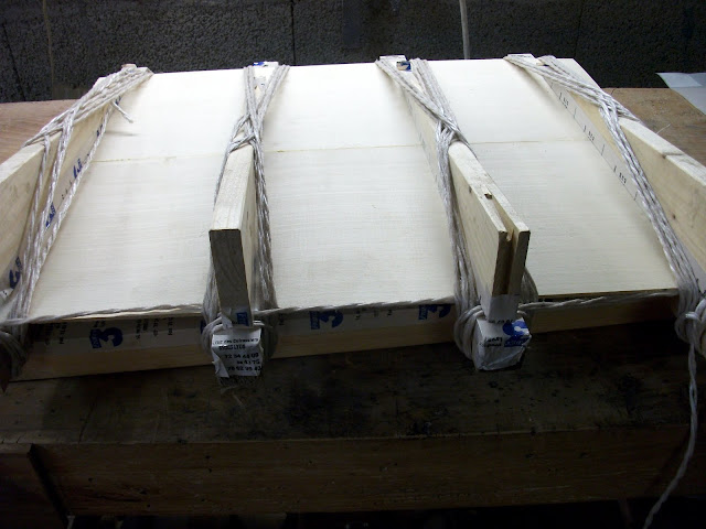

Et hop , pour illustrer les propos tenus sur l'OM de Kenzo collage à l'espagnole avec scotch sur les cales
la rosace fermée avec un petit bout de citronnier , sur l'originale c'est de l'ébène
et la couronne d'éclisses avec ses tasseaux

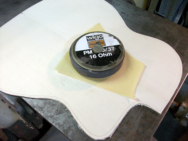

Opération rosace , c'est beaucoup moins simple quand c'est pas rond :mrgreen:
il va peut être bien y avoir des petits jours
Et voila ça colle , je me sert d'un aimant d'un gros HP , sur une table de machine en acier c'est super .
