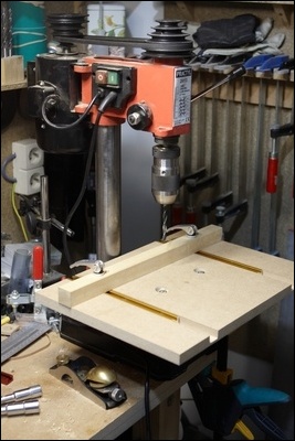

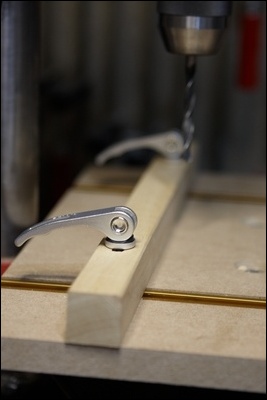

Un truc que je viens de voir sur un autre fofo pour faire des "sauterelles" pas chères et vraiment efficace.
http://www.homecinema-fr.com/forum/view ... start=1080
Ce sont des axes de roue de vélo :linux:
Re: Etabli : épaisseur, matériau, structure ?
Pas mal ! Mais la course est limitée...Le filetage n'est pas infini, et les verrous ne sont pas débouchants... Système à perfectionner !
- Messages : 14903
Si c'est juste pour le verrouillage d'un guide c'est largement suffisant
