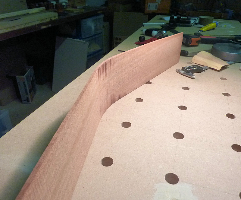

As-tu prévu de fabriquer un tube chauffant pour cintrer tes éclisses ?
Sinon, je suis fana pour qu'on le fasse ensemble (j'ai déjà un décapeur thermique que je suis prêt à sacrifier...)
Amicalement, Champy.
Ca avance super bien. Chapô ! :app:
- alltrax
- Messages : 1351
- Localisation : Quinsac (33)
Re: Une 335 en 4
Salut Champy,
Oui j'ai déjà ce qu'il faut, un décapeur thermique acheté 10€ sur leboncoin et un tube d'aspirateur.
J'ai fait un test sur une éclisse de récup, ça a l'air de fonctionner.
Mon seul souci c'est que je brule très vite le bois, je me demande si mon décapeur ne chauffe pas trop :siffle: (le test de la goutte d'eau est bon)
En fait j'ai beau passer régulièrement de l'eau sur la surface de contact et faire un léger mouvement de bascule/va et vient sur l'éclisse, ça brule très vite.
D'un autre côté l'éclisse d'essai fait 4.5mm d'épaisseur :siffle: là où mes éclisses en noyer sont à 2.3mm donc ça devrait aller mieux
