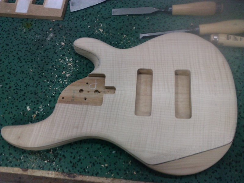

Je pense accentuer l'erreur par un chanfrein. A voir encore ce que ca peux donner.

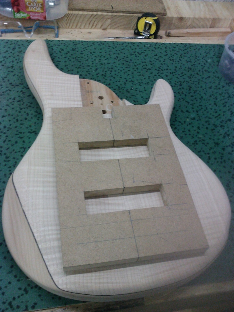

Gabarit des défonces :
Défonces faites :

Je comprend pas ce qui dérange avec le jack, il suffit de reprendre l'arrondi nan?
Ou alors c'est parce que ça mange dans la trappe élec?
Messages : 5116
Re: [Basse] modifs Yamaha BBN5 - défonces ok
non, la trappe élec n'est pas touchée. En fait, le quart de rond normal n'enlève pas assez de matière pour que le dérapage soit effacé, ce qui laisse un creux (y'a pas de meilleur terme) au niveau du coté du corps sensé être tout droit. Voilà.

Refais l'arrondi alors! (:
Un coup de râpe et c'est réglé!
Messages : 5116
oui je vois ce que tu veux dire. C'est pas à exclure, mais ca casserait vraiment l'harmonie de l'ensemble.

C'est vrai que du coup faudrait reprendre TOUT l'arrondi sur tout l'arrière... et ça fait du boulot. J'avais pas pensé à ça.

il y a aussi l'option de faire une petite zone plate à cet endroit
