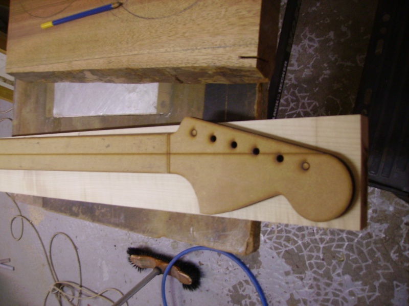

Re: bass VI sherwood

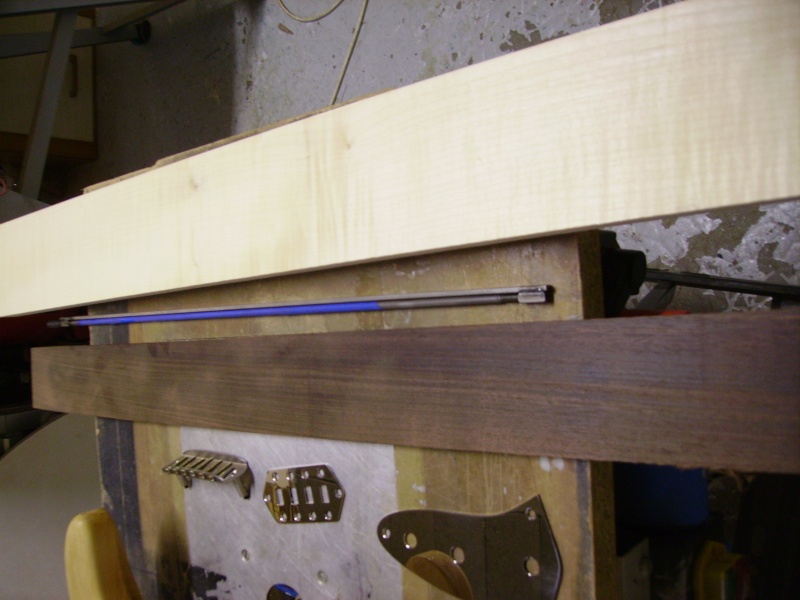

:viking: :linux: n a tout pour commencer
manche érable un peu flammé mais pas trop
touche palissandre
le truss recoupé et ressoudé
les plaques de controle et le chevalet large

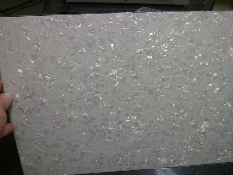

Le pickguard en perloid me semble assez indispensable

Vu qu'apparemment t'as déjà le perloid autant s'en servir :roi: Par contre pas de matching pour moi :malade:

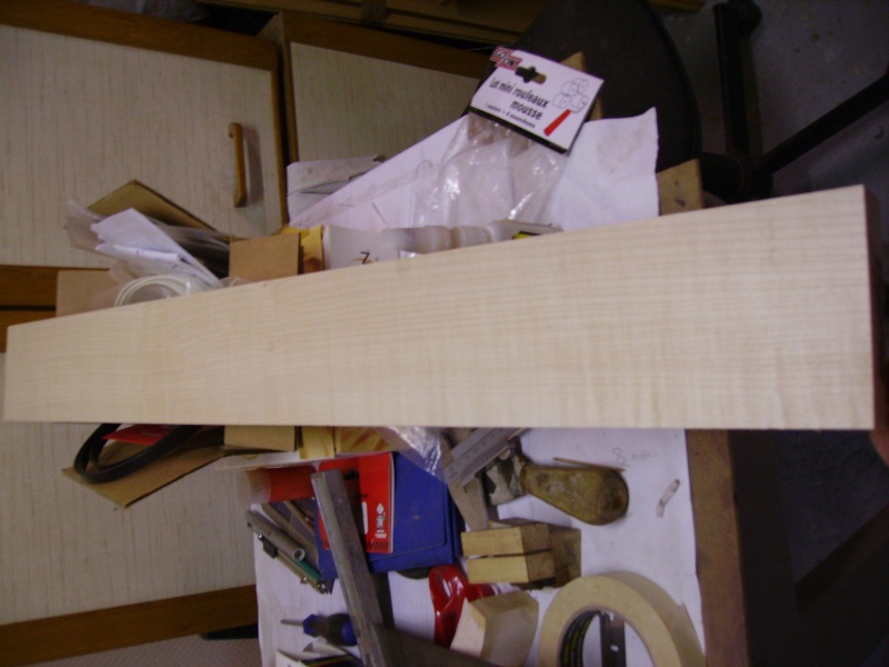

c'est un peu leger normalement c'est 25 95
http://www.guitariste.com/achat/fender, ... 13763.html

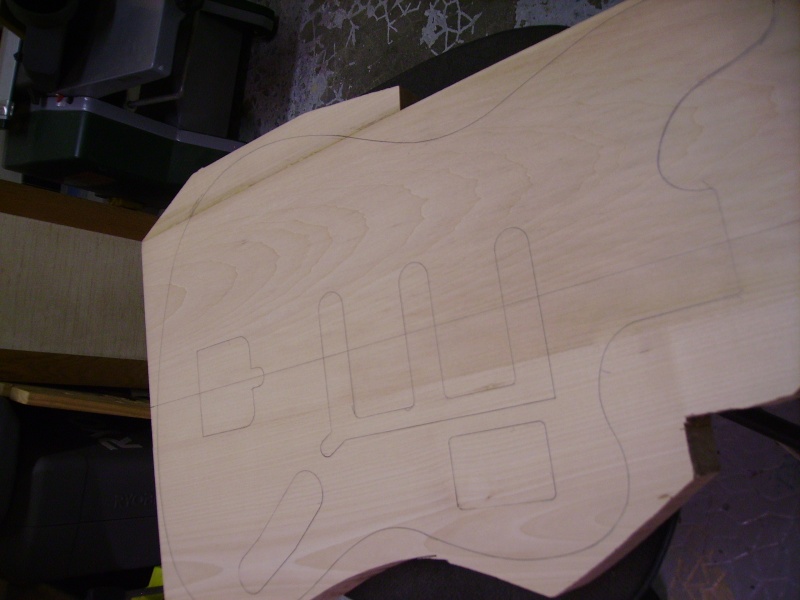

j ai passer un coup de raboteuse sur la face brut là je suis à 25 mm mais le premier coté est pas droit va falloir que je rabote à la main
sinon j avais oublié autre chose

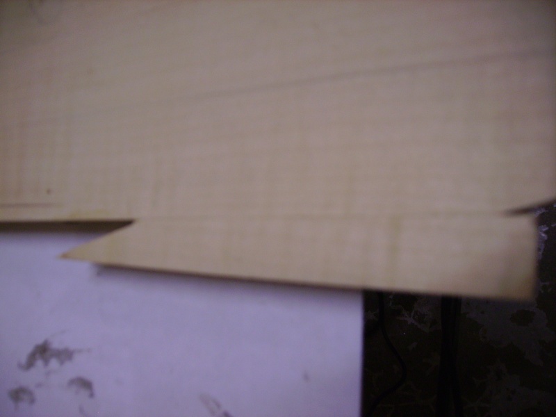

faut que je lui colle une oreille car pas assez large ; je vais le faire avant comme ça j aurais de la surface pour collé et faut que je trouve un bout dans la chute avec le fil qui va bien donc faut que je prenne mon temps et que je reflechisse :wink:
mais comme j avais envie d'avancé je me suis preparer un truc vu qu il faut que je sorte la colle et que je peux faire du bruit la journée mais le soir c'est plus chaud
la gerce est pas trop profonde je suis encore à 38 mm à peu pres pour 35 mm il me semble donc elle doit virer et en plus il y a les chanfreins
la ça passe joint au milieu :linux:
la ça passe pas :pac:
par contre il y a une sacrée différence de couleurs dans mes bouts

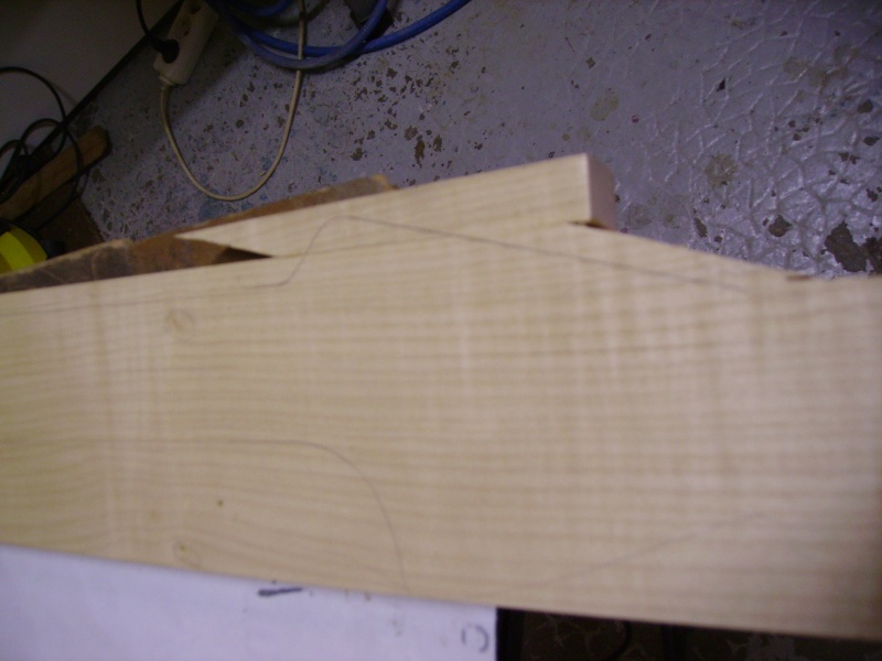

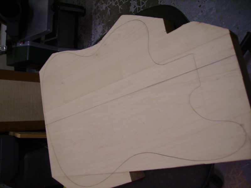

collage de la n'oreille après choix de le coté pour le dessus ect.... je me suis bien pris la tete
dessus
dessous
normalement niveau fibres et ondes ça devrait le faire :ang: enfin j 'espère
sinon j ai resurfacé mon corps
celui de la basse !!!! :prr:
donc je suis entre 40 et 41 j'avais 43 mm avec un gros paté dans le dos que j ai virer et les aléas du u, plus un double façage pas impeccable ,plus des arrachements donc ponçage j ai perdu un peu ,puis c'est pas un mal car ça va etre lourd comme machin encore
l' oreille que j avais collé sur le corps c'est pas une réussite
ça doit le pire joint que j ai fais
dessus
dessous

Comment as-tu recoupé et ressoudé ton trussrod? J'ai un problème similaire pour ma Rickenbacker baritone, le trussrod que j'ai fais 46cm et va être un poil trop short, et tout les autres modèles en vente c'est des modèles basse qui du coup sont trop longs...
