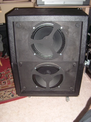

Il y a pas mal de temps, j'avais fait ça.
Au départ j'avais fabriqué un caisson ouvert genre Fender. Le son était dégueulasse, genre Frrrrrtttttt. Les HP n'étaient pas assez amortit. Ensuite j'ai fait des tests entièrement fermé. Mieux, mais on sentait que le HP n'arrivait pas à "s'exprimer", le son était trop compressé.
Le bon compromis a été ça.
Un son qui claque, précis, sans vibration parasite, la longueur des évents ronds a été mise au point de manière très sophistiquée à l'aide d'une interface biotechnologique nasaltech.
En ce qui concerne les vis dans le bois :siffle:.
Ce que tu montres (les machins pour couper les aigus), c'est une vieille lune, pipeau...
Les HP Celestion que j'ai mis sont pas mal, un son très propre et moderne, pas vintage du tout mais très sympa.
