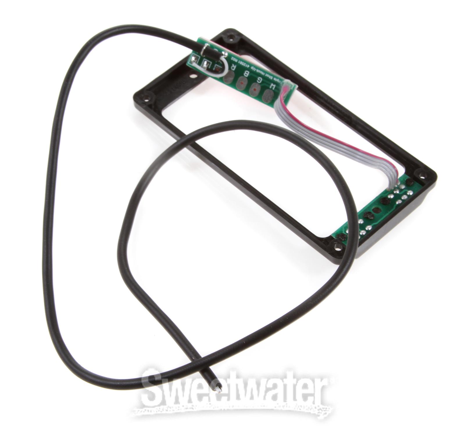

tout se fait dans le cache,il n'y a que deux fils qui repartent de la micro carte.je peux aussi demander à Thomann (pub) un schema,ils sont très sympa

j'ai dejà commandé le cache et un push pull, j'ai pas la place pour rajouter un potar.en regardant bien,

Euh... en fait, le premier schéma que tu as posté, c'est le bon. 2 push-pull, 4 possibilités. Tu le suis à la lettre et c'est bon.

d'après ce schema,je n'ai pas besoin de push pull, je n'ai qu'à brancher les trois fils qui ressortent à mon potar déjà en place

Bah oui, les switchs sont incorporés au contour micro, mais du coup ça te fait changer le tien que je trouve très joli, donc:
1) t'en auras pour moins cher à prendre des push pull
2) ça se manipulera plus vite que des minis slide switchs si besoin en concert
3) tu gardes ton contour micro
Laisses tomber ce truc, ça peut éventuellement valoir le coup si t'as plusieurs micros splittables et que tu veux une gratte multi-combinaisons spécial sculpture du son au poil de cul pour le studio...je suis même surpris que le doc en ai parlé :mrgreen:

C'est moi qui ai parlé un peu vite au début, 2 push-pull donneront la même chose qu'un triple shot, pas d'inquiétude à avoir.

petit hic,j'ai deja commandé le contour micro et de plus,je ne vois pas ou je pourrais mettre le 2 eme push pull.là le branchement est hyper simple.le contour en bois,je le mettrai ici en loterie

Les deux P/P iraient à la place de tes deux potards. Un tone P/P et un volume P/P.
Ou à ce moment là incorpore les switchs dans ton contour en bois! Comme ça t'auras tout gagné!

je pense que je vais rester sur ma 1ere idée, quand au contour, faut que j'attende l'autre pour voir ce que je peux faire, c'est chiadé et ça pète comme du verre. celui là est doublé avec un bois en sens inverse. faut une demi journée pour le faire.Moot a écrit :Les deux P/P iraient à la place de tes deux potards. Un tone P/P et un volume P/P.
