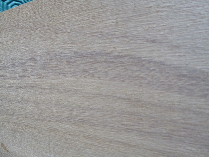

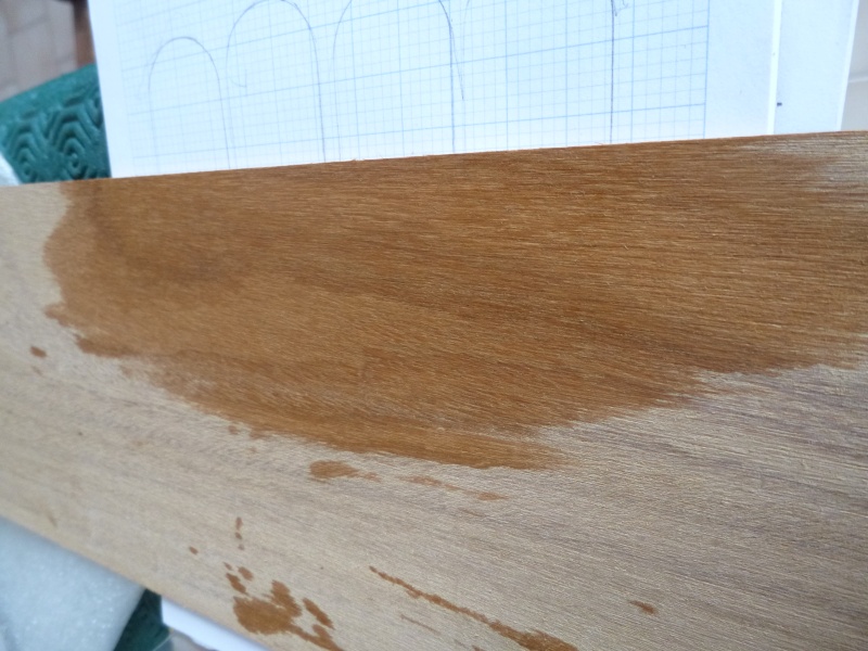

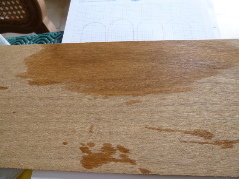

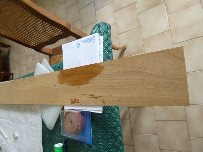

bon j ai ce set en chais pas koa ?
ça doit tenir dedans :lol: sinon j ai de l'acajou
et je suis partant pour faire un truc sans fioritures genre un martin o
je rajouterais une rosace pareil pour essayer (j ai du citronnier de ceylan en placage à exploiter par exemple )mais un truc austère pas pleins de filets ect ....j ai pas envie que ça m'escagasse trop comme ça je pourrais bosser un peu tout les jours dessus pas de grand travaux comme la fileterie :shock: rien que d y penser j ai peur :roll:
touche en wengé ainsi que le chevalet
autre soucis comment calibré mes bouts de bois qui sont à l'heure actuel à 3.20 mm pour descendre à 1.5 :shock: c'est l'equivalent de 3 placages
