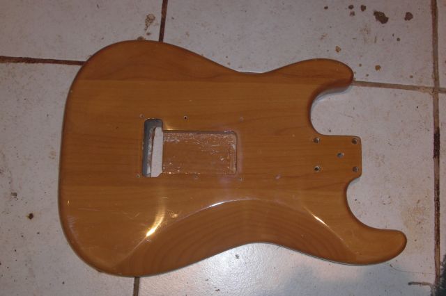

j'ai contacté une société d'aérogommage près de chez moi... 50 euros environ de décapage.
Je pense que je vais le faire.

ça te paye une petite ponceuse orbitale, feignasse
Re: Peindre par dessus un vernis,
franchement si c'est un polyester 50 € ça vaut le coup car tu en auras pour plus cher en abrasif :mrgreen:
J'ai déjà une orbitale BOSCH :linux: , mais le prix du papier que je vais consommer plus la poussière d'un vernis dont je ne connais pas la teneur dans les naseaux.... ben 50 euros je pense que c'est correct. :siffle:
Et puis franchement décaper ce n'est pas l'aspect le plus intéressant de la chose

Carrément, si c'est bien fait ça ne vaut pas le coup de le faire soi-même. Comme le dit Ludo le poly à décaper c'est vraiment pas des vacances.
M'enfin !
Faire décaper parce que c'est pénible... :siffle:
et faire peindre aussi parce que c'est délicat ? :siffle:
... autant en acheter une neuve. :mrgreen:
Tu as essayé au moins ? et puis t'étais pas parti pour peindre par dessus ?
Tu relèves tes manches et tes naseaux tu les protèges. Si tu veux tout enlever, tu commences au décapeur thermique et n'utilise le papier abrasif qu'une fois le vernis enlevé (ça ne te coutera pas trop cher!)
Je trouve bizarre de conseiller la sous traitance pour un ponçage sur un forum de DIY... c'est pas comme si il n'avait pas de bras !
Désolée, mais SFR m'a enervé ce matin ... ! :pac:
si l'aerogommage est bien fait, ça ne te touche même pas le bois, donc tu te retrouve avec un bois "neuf"
Ouhla! te faches pasEpsila a écrit :M'enfin !
Je trouve bizarre de conseiller la sous traitance pour un ponçage sur un forum de DIY... c'est pas comme si il n'avait pas de bras !![]()
Je vais peindre moi même cette strat, je sous traite seulement le décapage. J'ai décapé déjà pas mal de meubles, de portes d'objets en métal, il n'y a aucune gloire à ca et le souvenir que ca m'a laissé n'est pas impérissable.
C'est pas une question de gloire Phob182, en effet personne ne te remettra de médaille
Ce que je veux dire c'est qu'en terme de conseil sur ce type de forum, je trouve dommage de t'envoyer chez un sous-traitant.
C'est un peu genre : "Si tu veux une guitare va chez un luthier" :mrgreen:
On ne passe pas 50euos d'abrasif sur un vernis.
Un vernis épais ça s’enlève au décapeur, au racloir, et l'abrasif c'est juste pour la fin.
Bref, tu sais sans doute tout ça, et fera bien comme tu le souhaites... je ne faisais que passer par là ... je sors :suicide:
Bin oui, et alors ? :mrgreen:Epsila a écrit : C'est un peu genre : "Si tu veux une guitare va chez un luthier" :mrgreen:
Je sais bien que pour beaucoup d'entre-nous (moi compris) décaper et repeindre ou revernir une gratte a été le premier contact avec la lutherie mais franchement, décaper ça n'a rien d'agréable, vraiment rien. A la limite le vernis je veux bien admettre qu'il puisse se trouver des gens pour trouver ça sympa à faire, mais le décapage... et puis si c'est du polyester c'est carrément chiant, surtout si le bois en dessous est plus tendre que le vernis... ça arrive souvent maintenant avec l'espèce de simili acajou merdique beaucoup utilisé en Asie.
Bah tu sais, c'est un peu comme changer une roue sur une voiture: c'est sans interet... refaire un moteur est bien plus excitant.Epsila a écrit :C'est pas une question de gloire Phob182, en effet personne ne te remettra de médaille![]()
Alors oui, je partage ton opinion sur l'aspect home-made, mais dans mon cas, il s'agit de refaire une gratte et non de la construire comme je suis en train de la faire avec ma telecaster.
Ce qui me pousse à faire ca, c'est aussi que pour peindre il est important d'avoir une bonne température pour le séchage, et comme en ce moment la température baisse... je risque de ne pas avoir le temps de peindre avant le printemps prochain si je passe trop de temps sur le décapage.
Et puis j'ai pas de racloir :ddr:
Bah je fais de la mécanique depuis longtemps par passion. Et par exemple je ne refait pas moi même la peinture de mes autos car malgré tout pour avoir un beau résultat, il faut un vrai coup de main et c'est un métier. Pareil, je ne peint pas mes pièces dans le jardin, je fais faire de la peinture époxy par des pros, c'est certes cher mais la tenue dans le temps est meilleure et je ne me fais pas suer.
Bref, j'aime toutes les étapes de la construction d'une guitare, mais dans le cas d'une rénovation (gratte ou auto), de décapage m'a toujours fait suer. Pas compliqué, mais long et chiant, tu n'apprends rien.
