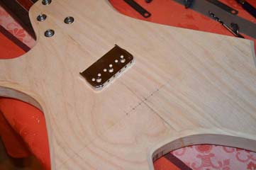

super_taz a écrit : et voila papa dans maman, avec le chevalet hipshot pose sur la table. j'ai aussi passe un coup de fraise a 45° sur les chanfreins:
Image Image
Je pense qu'elle mériterait des échancrures un peu plus moderne cette bête, surtout avec toutes ces pointes partout, je pense que ça pourrait être sympathique. t'es pas obligé de t'en tenir à l'original :)

qu'est ce que tu appelles plus moderne?

Je suis d'accord avec Jaha, tu peux faire varier l'angle de ton chanfrein.
Tu peux aussi taper dans l'épaisseur de la table pour générer des plans et également derrière pour faire varier l'épaisseur de la tranche de la guitare.
Ça gagnerais en subtilité, à mon avis, même si c'est déjà très beau.

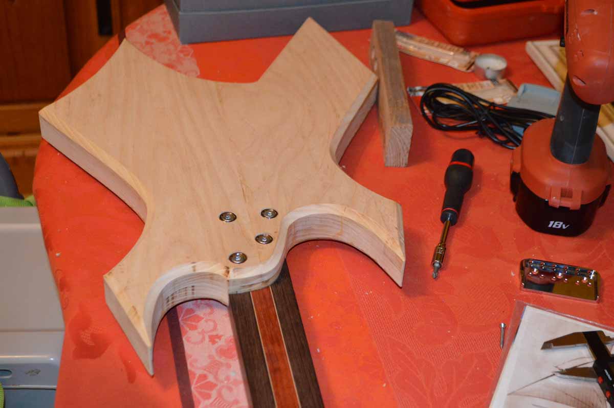

sinon, hier soir, j'ai fait les trous pour les inserts et visse le manche

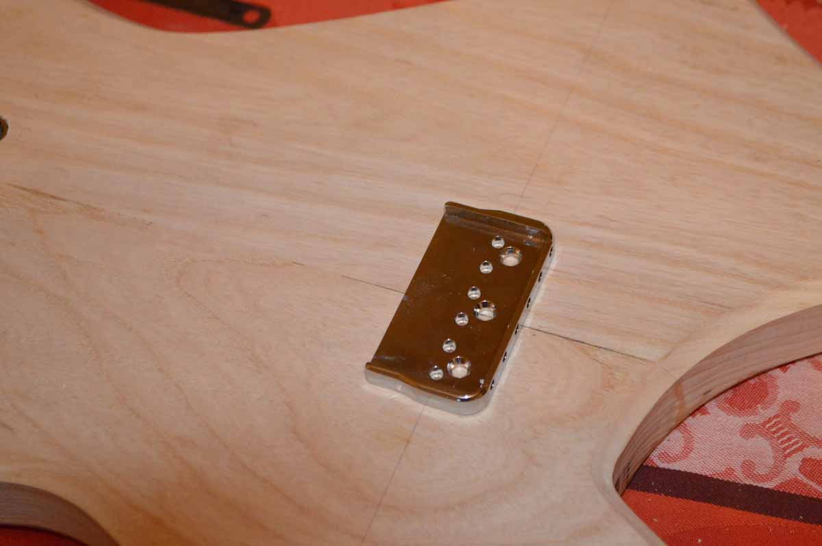

sinon les chanfreins sur un bc rich warlock, ils ne sont pas à 45 partout, c'est progressif, plus prononcé dans les creux, plus petit sur les pointes...
mais si ça te plait comme ça ;)
Messages : 6852
Re: Warlock!
6ri.l a écrit :sinon les chanfreins sur un bc rich warlock, ils ne sont pas à 45 partout, c'est progressif, plus prononcé dans les creux, plus petit sur les pointes...
en fait on trouve de tout, meme des modeles sans chanfrein. J'ai deja fait des chanfreins progressifs sur ma kelly, et je n'avais pas envie de refaire pareil. Donc ca va rester comme ca :wink:

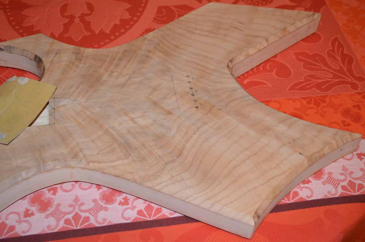

la maigre avancee d'hier et aujourd'hui: les trous pour le manche et pour les ferrules:

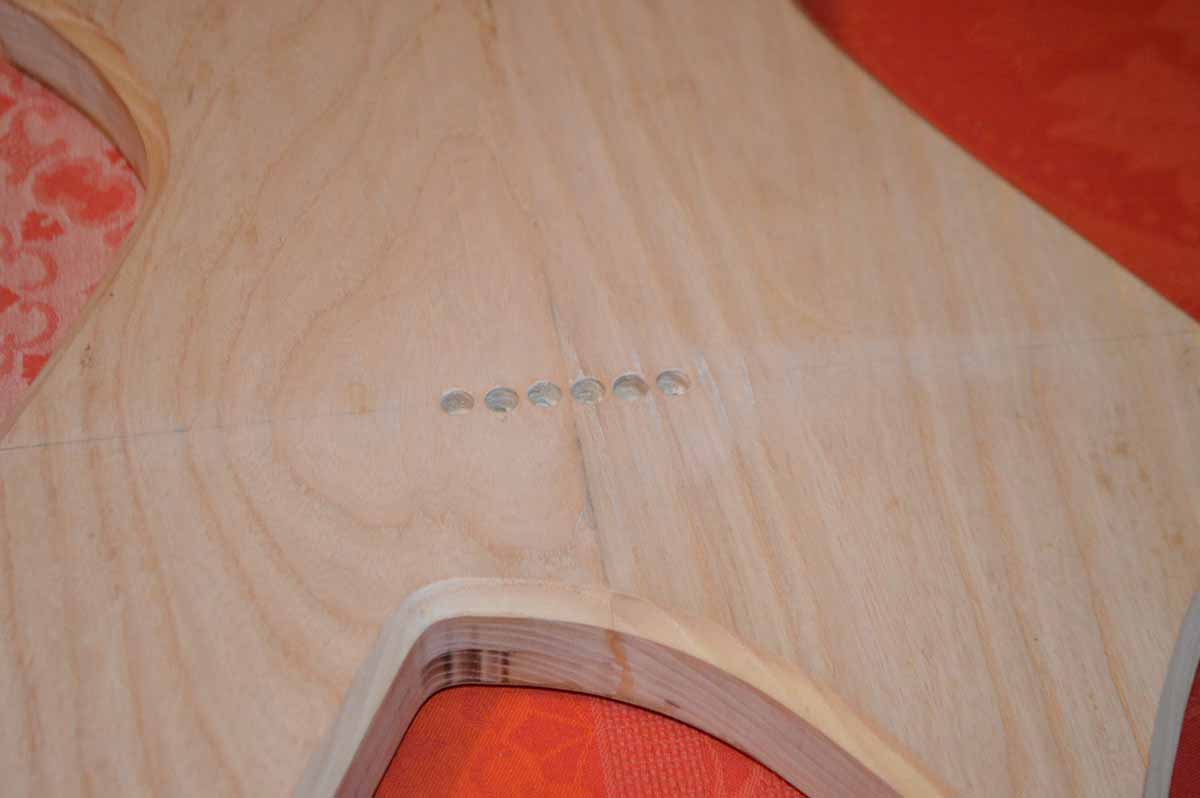

ensuite j'utilise le chevalet au dos de la guitare pour pointer les avant-trous des ferrules avec une meche a bois du diametre du trou du chevalet:
ensuite, il n'y a plus qu'a percer de chaque cote:
ca me faisait bien flipper, vu que je n'ai pas de perceuse a colonne, mais au final tout s'est bien passe. Au programme du week-end: le galbe du manche (quoi que j'ai deja failli monter des cordes pour jouer avec le manche carre :green: impatience, quand tu nous tiens)
