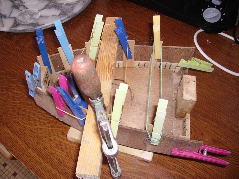

Il faut mettre 1 ou 2 pointes pour éviter le glissement.Oktave a écrit : Mais comment ça se peut![]()
Moi les collage de biais se barre toujours en cacahuéte ! Chus obligé de prendre plein de précaution. Et là juste un serre-joint et yopla !

Au début sa c'est barré en cacahouette comme tu dit et puis avec deux discret petits clous sa tien ensuite le serre joint maintien en pression !

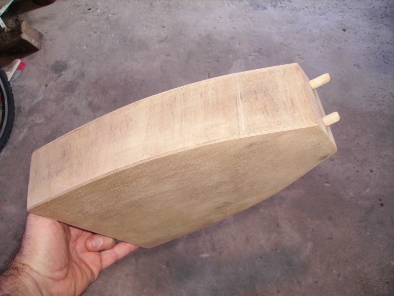

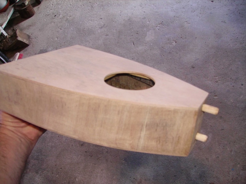

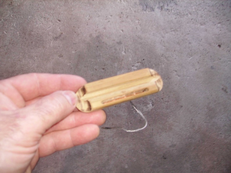

La suite... (le manche à été travaillé et séche toujours ^^)
Le corps poncé (je sais pas encore comment je ferais la finition, vernie ou huilée/cirée (merci de vos conseils à ce sujet là ^^ !)
Le chevalet avec son piezo

Pour le piezo, j'ai lu quelque part (où ?) qu'il y avait un sens. Le fil côté corde n°1 (mi aigu sur une guitare).
Tu nous diras dans quel sens tu l'as mis et si ça marche

Moi sur mon électro Guild le fil est coté mi grave, et je monte mes piezo comme ça avec ou pas pré ampli...

Allez voici ou cela en est du Ukulélé !
Coté finition je peux mettre quoi, je pense huiler moi car j'suis pas doué en vernis ou peinture, je peu donc mettre quoi comme huile (vidange ou autre (lol, je sens que je vais me fait incendier là), ben oui je fait ma cloture bois avec et ça teinte et traite bien !!!^^) ou encaustique, et comment on procéde ???
Allez là vais profiter du beau temps de ces derniers jours pour passer le motoculteur, donc pour le moment le Uku ''séche" lol...
A+ :linux:

Superbe ! Mais avec une finition, tu vas gâcher… laisse brut !

Comment t'y es-tu pris pour le collage du manche alors ?
doudsandjo
- Membre actif
- Messages : 44
- Enregistré le : jeu. 1 oct. 2015 05:05
- Nombre de guitares fabriquées : 14
Re: Ukulélé maison projet...
Ah pourquoi ?RomskiBoy a écrit :Superbe ! Mais avec une finition, tu vas gâcher… laisse brut !
Coté collage du manche : J'ai fait comme indiqué plus haut (enfin a peu près) avec deux chevilles bois et le tout collé.
