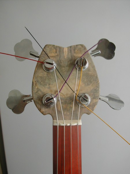

J'ai posé les mécaniques (ça pô étais évident car les ptites vis sont faite de cet espéce de métal mou que les tournevis adore grignoter. Impossible de finir de les visser sans foirer la tête de vis. J'ai essayer de pré-percer en plantant des petits clous puis en les enlevant, pô suffisant. Finalement ça c'est arranger à coup de pyrograveur ).
Finalement avec ses mécaniques en étoile et sa dentition de lapin crétin ça lui fait plus une tête de mort pirate qu'une tête de panda :

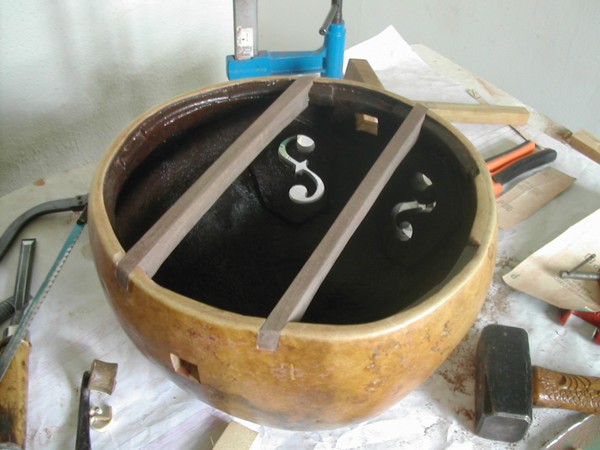

J'ai posé des renforts inclus à la calebasse :
Cette fois la peau semble mieux tenir (ce n'est peut'être qu'une illusion des renforts ?!).
Les essais continus.
A prioris les renforts ne semble pas altéré le son. Ou alors ça ma pas sauté au oreille.
