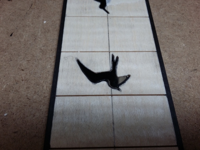

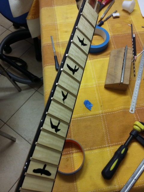

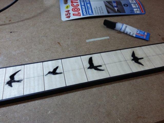

C'est bizarre , je connaissais pas cette possibilité de boulette ; même si c'est connu que la cyano s'infiltre partout , là c'est le pompon : la colle a du quand même un peu dissoudre tes oiseaux en plastique
Il te reste aussi la cyano gel , ou l'époxy : on ne rappellera jamais assez de faire un test avant d'attaquer pour de bon .
Et en deux : c'est un peu radical comme méthode ça de couper ta touche en petit morceaux , tu aurais très bien pu rattraper les taches avec une teinte et utiliser cette pièce de bois sur un autre projet : faut pas s'emballer comme ça au premier obstacle car c'est surement pas le dernier .

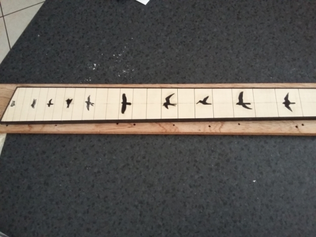

je voulais en avoir le cœur net. J'ai poncé pendant un bon moment en espérant que soit superficiel...mais non
Pour ma part, je préfère recommencer que de masquer la misère (tant que cela ne concerne pas une belle table ou un corps)..
Mais tu as raison sur "on ne rappellera jamais assez de faire un test avant d'attaquer pour de bon".
Je ferai des essais à l'epoxy et la titebond sur la prochaine touche.

Les petites fissures ce sont les pores du bois qui sont devenus visibles. Il faut boucher les pores avant ou utiliser une colle incolore. Si tu avais rempli tes incrustations avec une quelconque résine noire, tu aurais obtenu le même résultat. Pour la colle je choisirais quand même la cyano (incolore !). Après évidemment si ça se dissout, il vaut mieux de l'époxy mais ça dépend de ton plastique... et il faut faire gaffe à la couleur de l'époxy... Tu veux pas les faire en bois tes incrustations ?

pour coller tes inlays, utilise plutôt de l'epoxy, ça ne filera pas dans la fibre du bois.

Comme le dit Meeck la cyano en gel est pas mal aussi.

Je confirme la cyano en gel, ça le fait. Merci

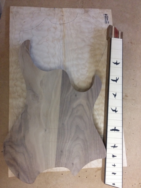

Bravo pour tes oiseaux : les incrustations sur bois clair , c'est ce qu'il y a de plus compliqué , le pompon étant matière clair sur bois clair

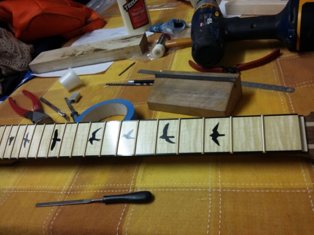

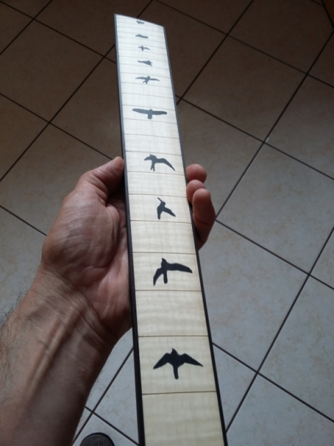

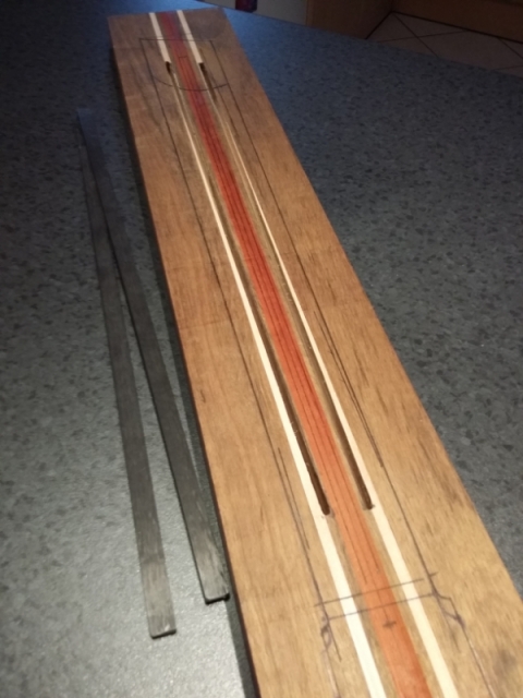

La touche est terminée, radius compris :)
Je ne regrette pas d'avoir recommencé, mes incrustations sont moins dégueu que sur la 1ère.

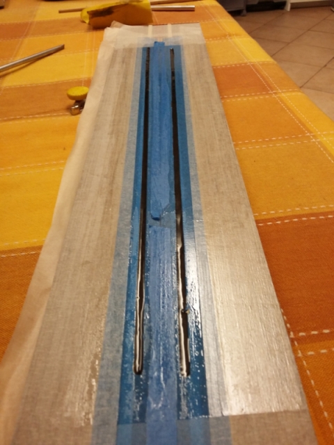

J'ai attaqué les rainures pour les renforts en carbone (collés à l'epoxy)

Belles incrustes, elles sont très réussies :yes:

Tu as bien fait de recommencer c'est nickel :yes:

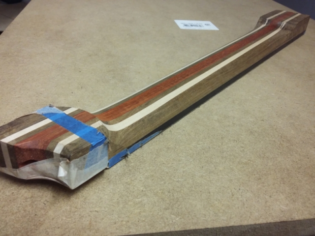

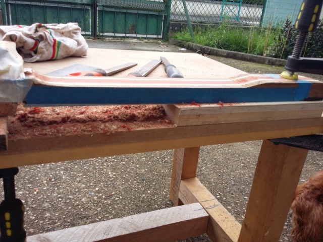

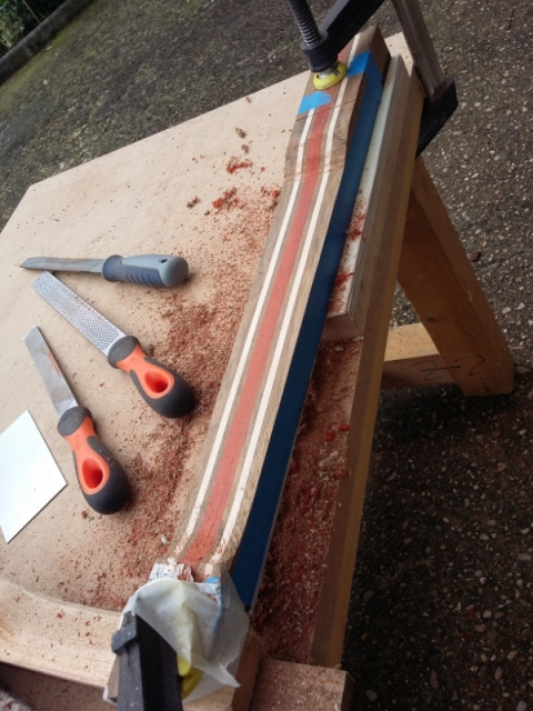

La partie que je préfère, le galbe du manche :app:
Les frettes (evo gold) sont coupées mais pas encore mises, quelques couches de tru oil avant..

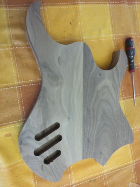

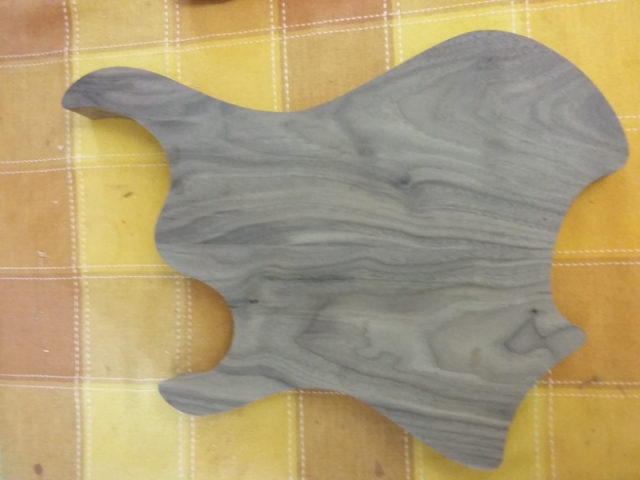

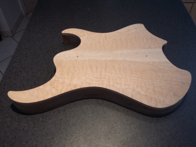

Le corps est détouré et prêt à recevoir la table.
Vraiment sympa à travailler le noyer :)
Petit cadeau de la poste ce samedi... les micros

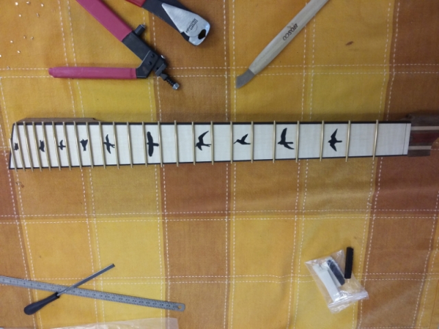

Après qques couches de tru oil, le frettage est terminé.
le truc cool avec les frettes evo gold, même si elle sont plus dures que les frettes nickel, ont peut utiliser les mêmes outils (pince et tang nipper ) ce qui n'est pas le cas avec les stainless steel.

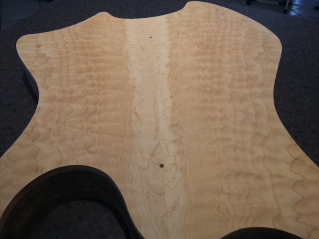

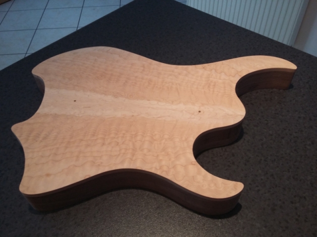

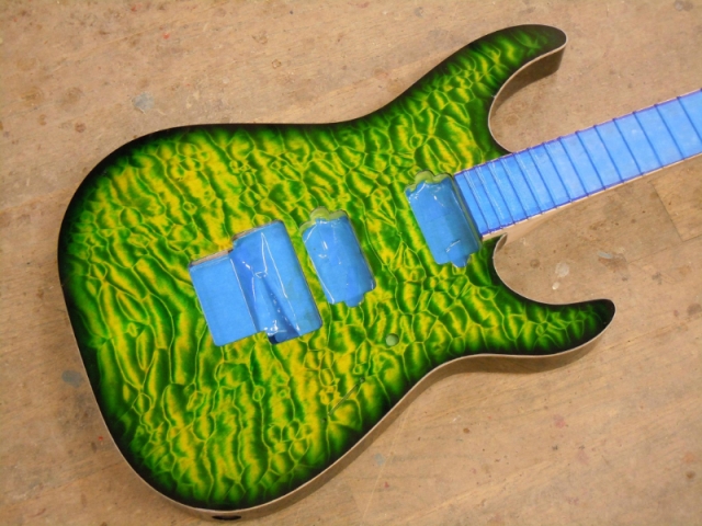

Le collage de la table et détourage terminé. Le détourage me met toujours en stress même en laissant le moins de matière possible à enlever pour éviter les arrachements :?
J'ai changé de table ..... je garde la précédente pour un autre projet.
Celle-ci est tout aussi magnifique même si le ponçage grossier ne lui rend pas justice.
Pour la couleur, je vais essayer de reproduire ceci :malade:
Je pense que ça rendra pas mal avec l'accastillage doré, les micros blancs et le manche érable :?:
A suivre, défonce des micros et du manche...

C'est très vert quand même :green: De mon point de vue ça fait un peu "Jacky", mais faut avouer que ça peut avoir une certaine tronche...
jamarferr
Messages : 64
Enregistré le : mar. 8 janv. 2008 14:42
Re: Une Headless... C'est reparti
Message par jamarferr »
Ah ce bon vieux Jacky qui sommeille en chacun de nous .... :lol:
J'assume ce manque de sobriété
