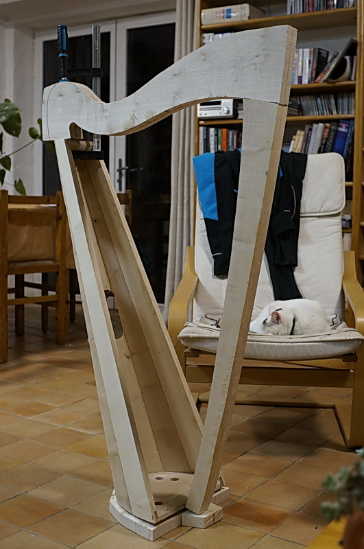

Harpe 34 cordes en érable.
- Messages : 6059
Re: Harpe 34 cordes en érable.
J'avais bien compris, et c'est de ça dont je parle. J'ai encore pas mal de choses à améliorer. J'ai trop affiné les éclisses sur le haut. De plus comme le massif de tête fait un angle de 70° avec les cordes j’ai eu un peu de mal à caler parfaitement l'angle (la caisse fait 110 cm de long). J'ai fait ça à l’œil et avec une règle de maçon. Pour la prochaine je fait des gabarits pour chaque pièces. Car là j'aurais du refaire les éclisses, mais j'avais pas le courage de refendre encore de l'érable.
- gema1831
- Messages : 6640
- Localisation : Belgique
oui, lorsque le transversal n'est plus dans le même axe, il faut le développer. Du coup, il n'a plus les mêmes dimentions.
- Messages : 6059
Et comme ça fait longtemps (20 ans au moins) que je n'ai pas fait cela, je me suis ramassé. Cependant si l'angle du plan des éclisse est légèrement faux, la zone de contact entre l’éclisse et le massif est de 2.5cm de profondeur, donc le collage est correct.
- Whisteul
- Messages : 378
- Localisation : Lille
Tu comptes faire la console et le pilier en combien d'épaisseurs ?
- Messages : 6059
J'ai déjà corroyé 2 épaisseurs dans un plateau de 2.7 cm, je les colles avec un sergé de carbone 200g + époxy prise en sandwich entre les 2. Cela me laisse 5.8 cm au total que je repasse à la dégauchisseuse pour revenir au alentour de 4cm. J'ai une interrogation sur l'angle que doit prendre le pilier pour revenir au centre de la table et sur la façon la plus précise pour le réaliser (angle donné au tenon dans la console? courbure donnée directement au pilier?....).
- Whisteul
- Messages : 378
Sur une telle harpe, j'aurais eu tendance à te conseiller une triple épaisseur, 12-18-12 mm, avec le fil du coeur perpendiculaire pour la console. Tu risques d'avoir une fragilité au niveau de l'épaulement car les fibres seront trop courtes.
Ah oui, le fameux angle... Pour ma part j'ai réglé ça en bidouillant un peu mon épaulement, mais sur la plupart des harpes ça n'existe pas et les plans indiquent un angle droit, donc le pilier en théorie est excentré sauf que non. Un grand mystère. Mais le pilier doit rester droit !
- Messages : 6059
Sur toutes les harpes celtiques que j'ai observé, le pilier est droit, mais incliné légèrement pour passer de la gauche (vue de face) au centre de la table. La harpe de la prof de ma fille est monobloc en frêne, avec fil interrompus au niveau de l'épaulement, et ça tient très bien (l'érable est encore plus tenace que le frêne en cisaillement). Moi ce que je pense faire c'est coller les cotés de ma console avec un tissus carbone et de l'époxy pris en sandwich. L'autre possibilité c'est de renforcer la partie inférieure de l'épaulement avec un multiplis maison d'érable, qu'on peux même cacher (on peux coller du carbone aussi). Peut-être que je vais faire le tout, mais c'est du boulot en plus.
- Whisteul
- Messages : 378
Bonne question, je vais essayer d'envoyer un mail à un facteur de harpe et à Jeremy Brown pour avoir des précisions...
Est-ce qu'il s'agit d'une harpe Dusty Strings ? Leurs consoles me perturbent car en effet elles sont en un seul bloc, donc ça veut dire que la pièce est taillée sur dosse .... (Cliquer pour avoir l'image en plus grand)

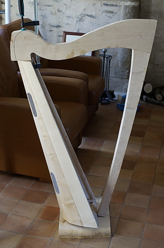

Bon j’étais un peu vexé par les remarques de certains sur le manque de précision de mon travail sur la caisse, et ils avaient entièrement raisons, j'ai donc masqué les liaisons entre les éclisses avec un filet très fin de 0.35mm de palissandre. Personnellement c'est pas trop mon style de faire déco, mais ma fille adore, alors.....
Je vous fait des photos rapido.
Je suis toujours en train de m'interroger sur la table, massif ou pas.

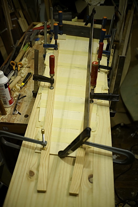

me revoilà près une petite absence, la harpe avance doucement.

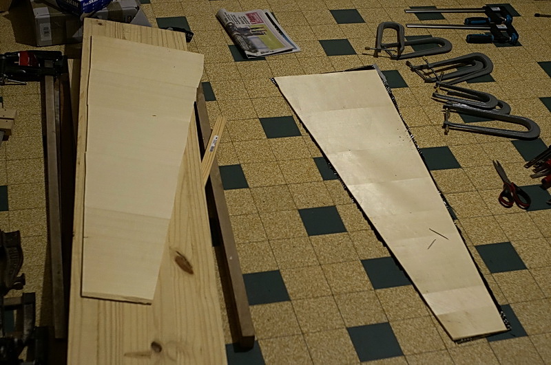

J'ai longtemps hésité sur la table, massive ou non. J'ai tranché pour un mixte d'épicéa et de carbone époxy. Cela me garantira un peu plus de quiétude face aux aléas climatiques futures.

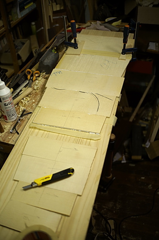

Donc j'ai acheté chez maderas barber des tables pour ukulélé, mandoline etc, pour pouvoir faire 2 tables de 5mm d'épaisseur sur 1 mètre de long. (et ça m'a couté moins de la moitié du cout du bois pour une table de harpe chez Kauffer, de plus il m'en reste suffisamment pour en faire une grande et une petite (ou plein de ukulélés).
Collage classique bord à bord après passage d'un long rabot pour ne pas laisser de jour. Collage à la vinylique.

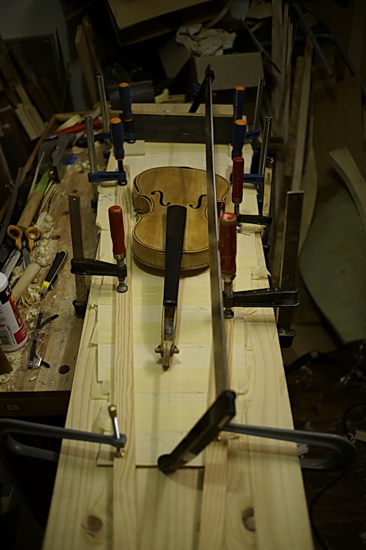

a coté d'un violon juste pour l'échelle.
Les deux demi tables rabotées sur une face, une feuille de sergé carbone de 200g/m2 et de l'époxy à prise très lente (très fluide d'ailleurs) et une pièce avec une température potable (>19°) et une hygrométrie pas trop haute (<65%). Et mise sous presse pour 24 heures. Ensuite et là je n'ai pas de photos, rabotage des 2 faces pour descendre l'épaisseur du tout à 5/6mm du coté des graves (l’essentiel de la tension portera là) et 3mm coté aigus.
Après une semaine de séchage de l'époxy, la table sonne très clair au taping, avec des harmoniques plutôt cristallines, je ne sait pas ce que ça va donner, mais ça me plait.

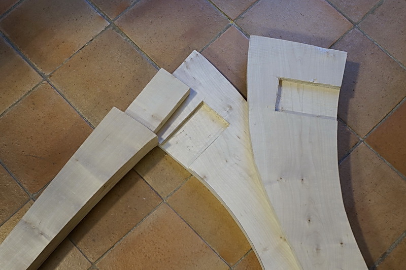

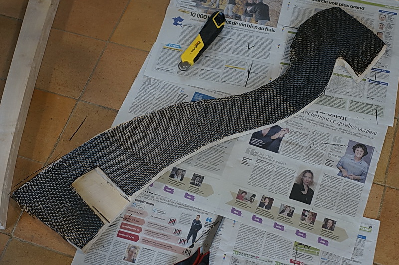

Un tenon mortaise plus digne d'un charpentier que d'un luthier.

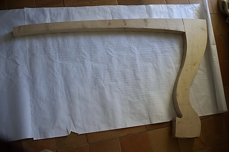

Une feuille de carbone entre les deux faces de la console et collage époxy 24 heures.
Assemblage non collé et pile poil ça tombe comme sur le plan (le minimum syndical quoi).
Assemblage à blanc juste pour le plaisir.
Il reste pas mal de boulot quand même mais ça avance.
