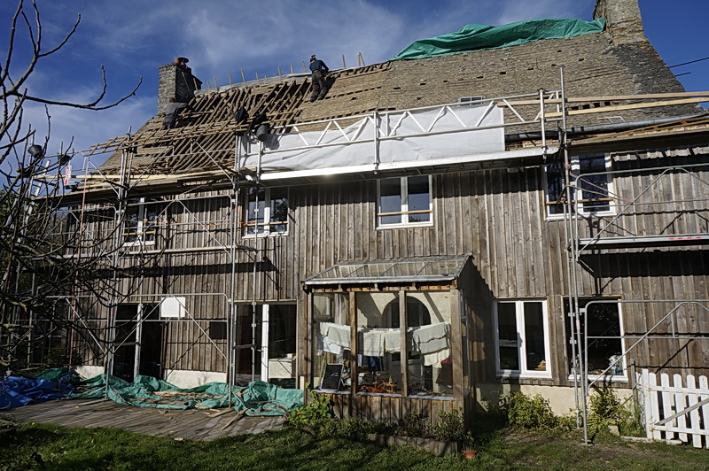

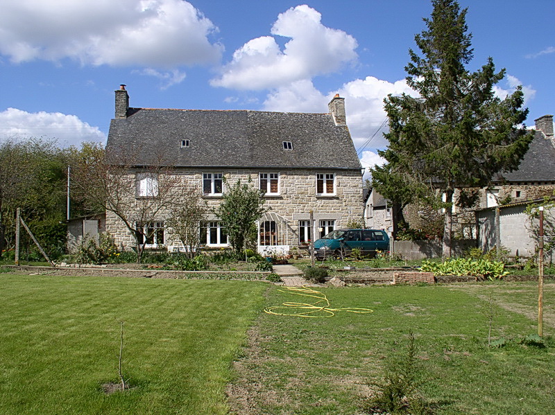

Je suis pas inquiet vu le climat local et le fait que tous ça est posé sur de l'argile humide. Pour garder l'humidité certains bâchent les dalles.
Pour l'isolant en laine de bois sur montant, je ferais ça à l'étage, pour l'atelier, histoire d'avoir des conditions météo supportables l'hiver pour un cout acceptable.
Sinon l'idéal c'est l'isolation par l’extérieur, c'est ce que j'ai fait pour la maison d'habitation avec mes petits bras et quelques années de boulot.
Avant
Après

Avant
Après

Au nombre de T-shirts qui sèchent dans la véranda ... l'exploit fait suer le breton !!!
- Messages : 6058
Re: Mon atelier dans un bâtiment du XVIIeme siècle
Le Breton ne sue pas, il bosse.
