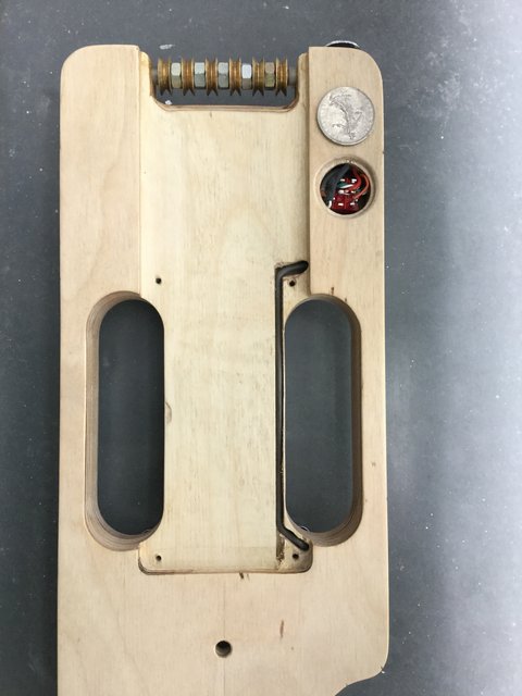

Voilà un aperçu du système merci pour les conseils et partage
Suite demain !
Re: Travel guitar hors numérotation
Posté : mer. 1 févr. 2023 18:40
par jadespearl
Rondelles large m8 et roulement 22 par 8

Ah ! Le très fameux 608zz !

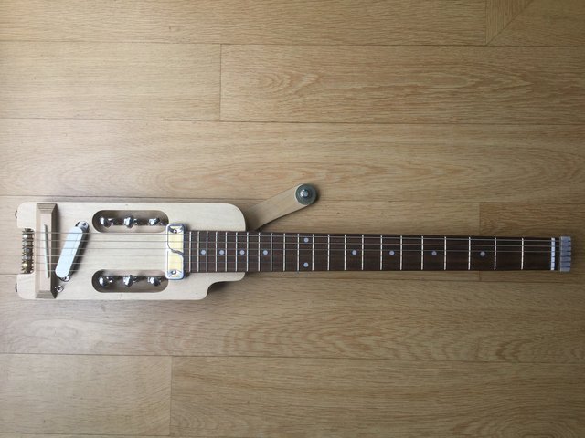

Ca joue !!
Alors je vous confirme pour etayer la these du son du bois
Aucune différence avec une vraie gratte
Me reste a trouver un endroit pour le potard et le jack
Peut un repose cuisse qui se replie

"Meccano" une marque anglaise fabriquée de notre côté de l'english channel...populaire auprès des vieux enfants.
J'avais repercé plus grand ces poulies mais le ø de le corde à piano était trop faible et elle a plié ...
C'est fou l'usage que l''on peut faire de ces roulements de Skate - Une bien meilleure solution!

Je viens de jouer 1 h avec vraiment sympa
1.3 kilo et bien equilibré avec une sangle
Reste un appuie cuisse a faire pour intergrer le jack et potard et jouer assis !

Ca a l'air bien ton astuce de mettre roulements + rondelles :).
