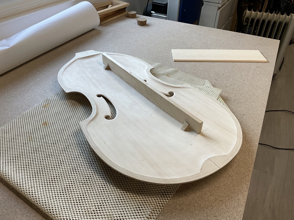

Ensuite, mise en place de la barre de basse.
Le plus compliqué pour moi, c’est de choisir sa longueur et son inclinaison. Comme le bois de la table me paraît raide, je vais la faire plutôt un peu courte. Pour l’adapter j’utilise du papier carbone.
JcBeaumier
Messages : 72
Enregistré le : sam. 24 août 2019 13:52
Re: Basse de viole Collichon «bélier »
Message par JcBeaumier »
Le montage bizarre sur les planches me permet de redresser la table car en creusant la table, on libère des contraintes dans le bois et celle ci se tuile légèrement .

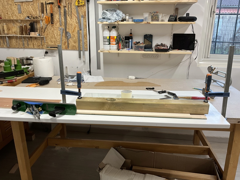

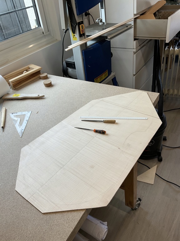

Pour changer un peu avant le collage de la barre, je passe sur le fond.
Je dégrossis l’épaisseur à 3,5 mm avant de coller , je n’aurai plus que 5/10 à enlever par la suite.
Montage pour faire le joint:
Puis collage :

La pliure du fond est une étape difficile et j’ai faillis la louper. J’ai fait la rainure avec une lame de scie à métaux, plus un chanfrein des deux côtés pour pouvoir plier. La largeur de la lame (1mm)n’est pas suffisante pour permettre au bois de se courber sans s’arracher, même si on laisse qu’une très faible épaisseur. La prochaine fois, je prendrai une lame un peu plus épaisse.
Deuxième galère, le fait de chauffer le bois à tendance à ouvrir le joint du milieu. Je pense que c’est dû au bois qui perd son humidité trop vite au passage du fer. Il faudrait soit faire cette opération un jour très sec , soit humidifier le bois, mais ça favorise l’arrachement…
