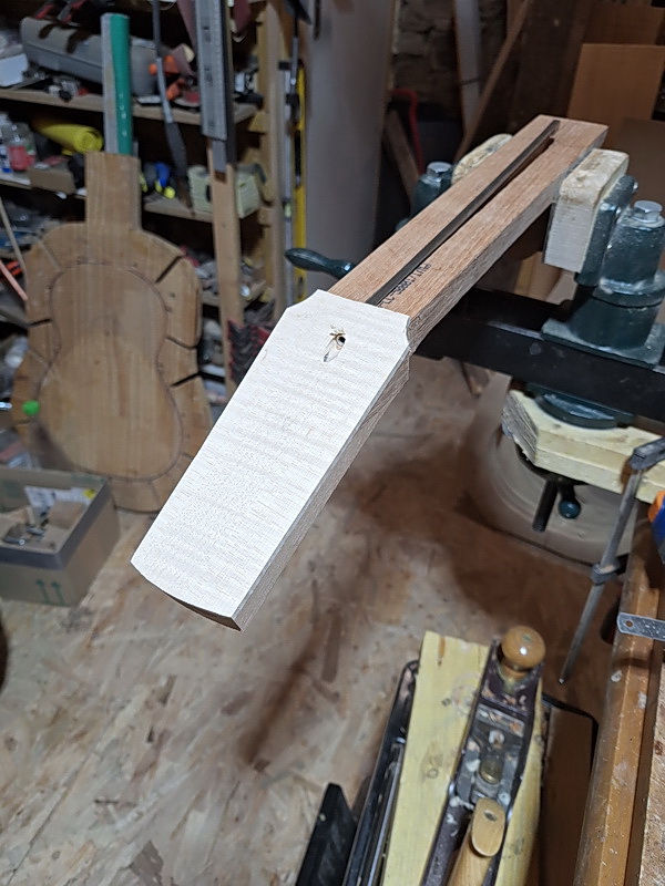

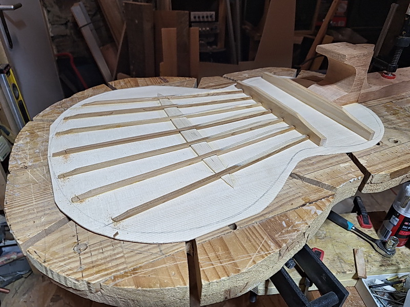

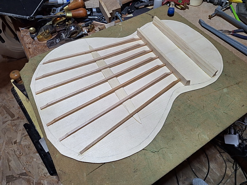

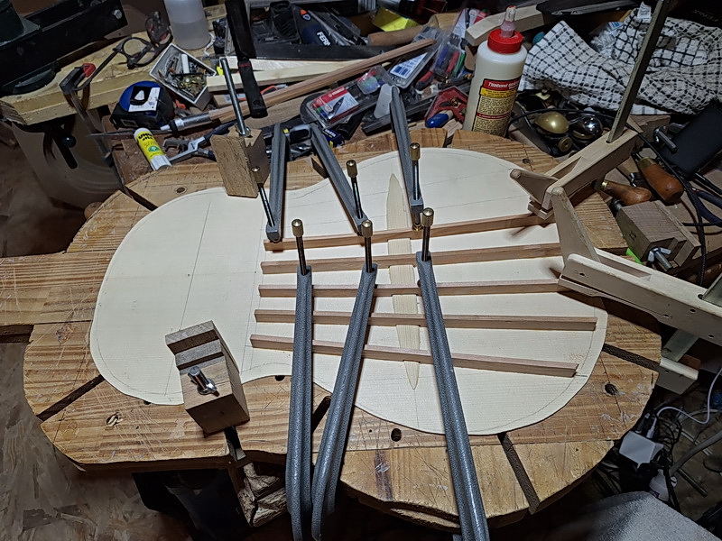

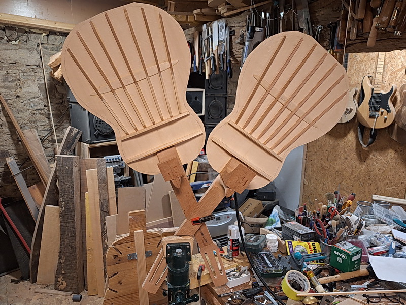

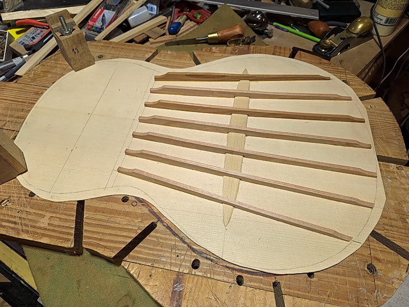

Travail sur la table n°2 (Jura), j'ai pris le partit de faire un barrage en cèdre monobloc, j'ai retrouvé dans mon bazar un bout de cèdre parfait.
Je reviendrais un peu plus tard sur l'accordage des table au tap tone.

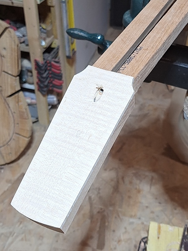

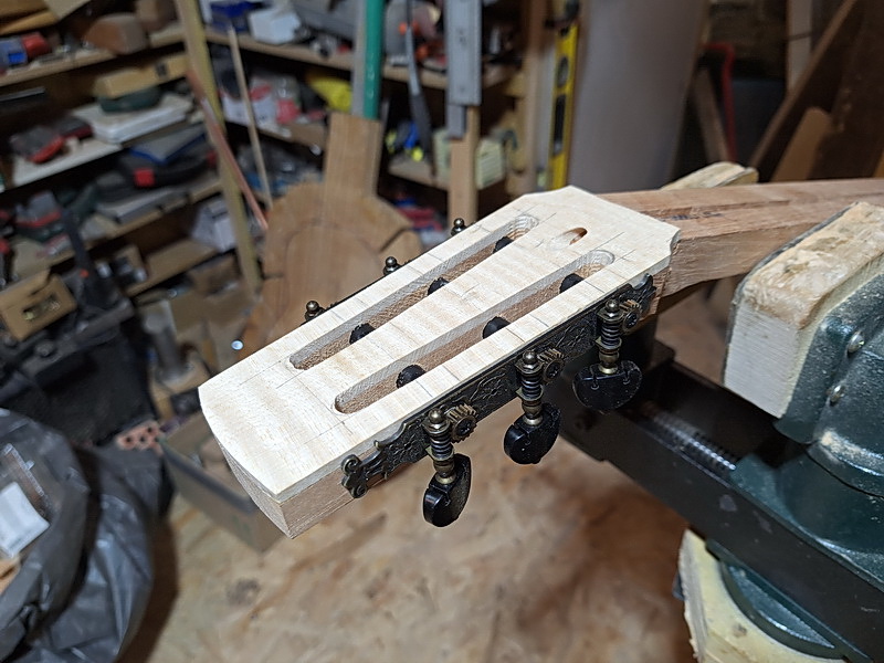

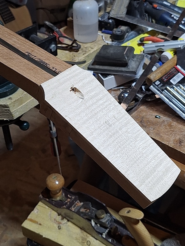

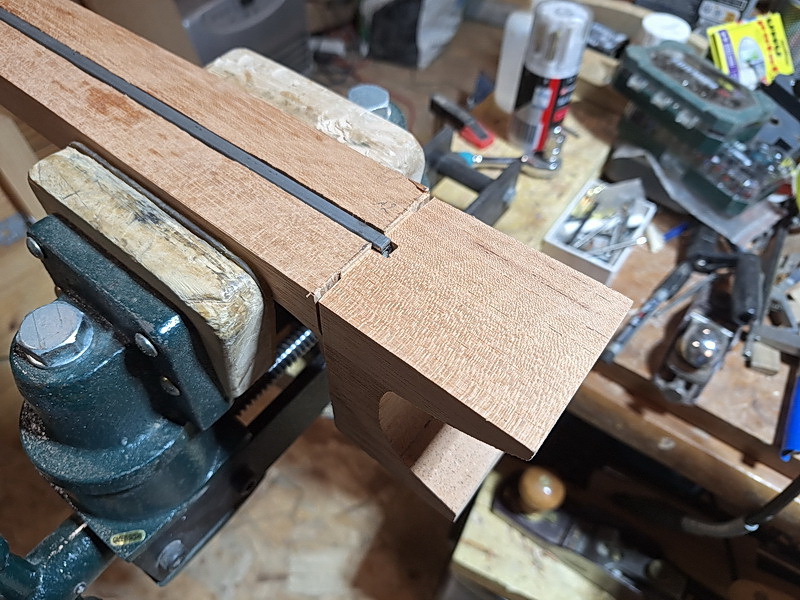

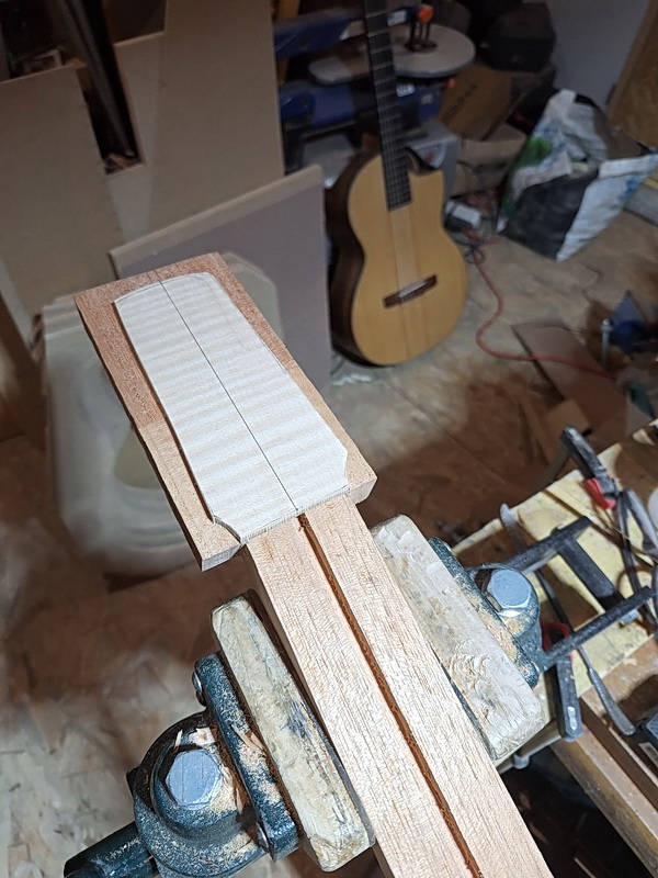

Je colle une chute d'érable ondé sur la tête. Le collage est direct, pas de filets.
Le trou pour l'accès au truss est le plus simple possible.

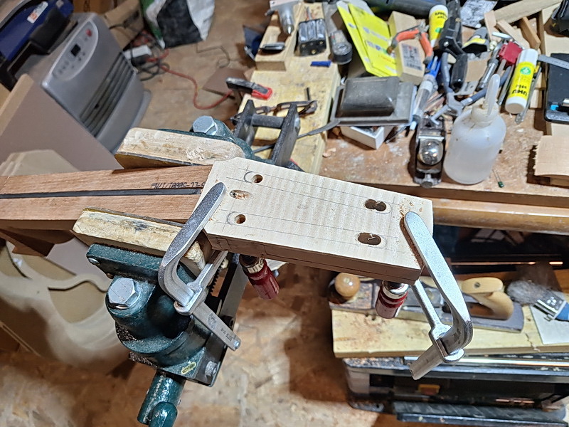

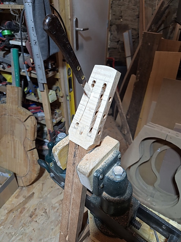

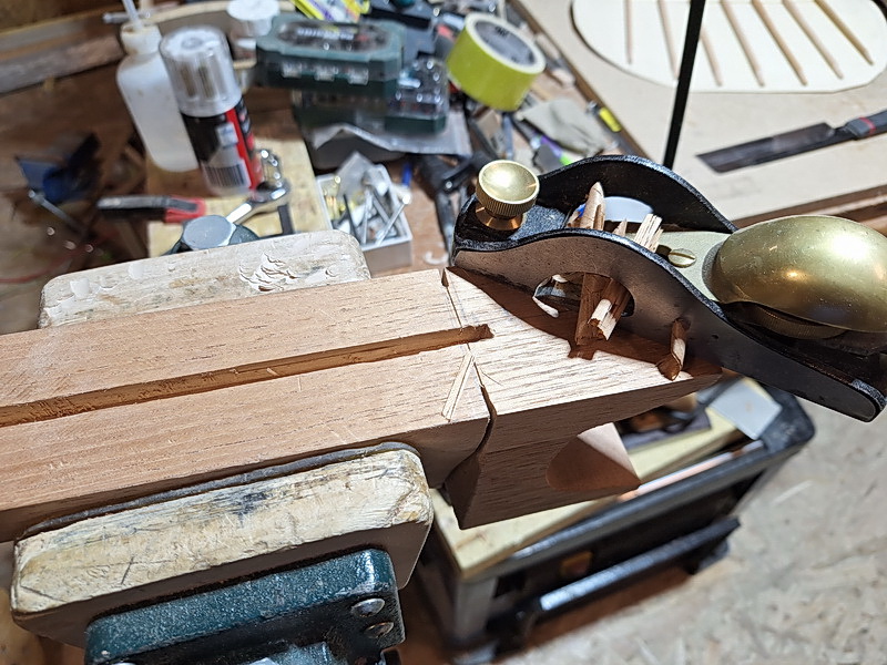

Perçage des rouleaux avec une mèche de 10 mm guidée par un guide classique de bricolage.

Sobre et élégante, cette tête.

Chapeau de plier tes têtes à la mano comme ça.
C’est fin, c’est très fin.

Je ne sais pas faire autrement qu'à la main.
Merci les copains.

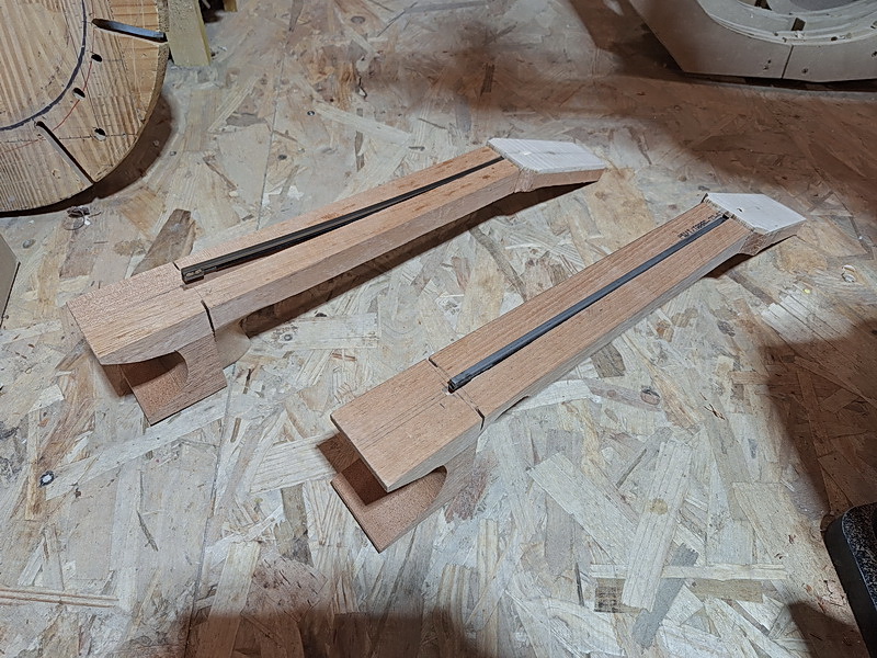

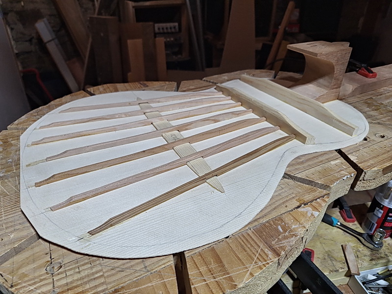

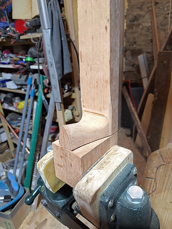

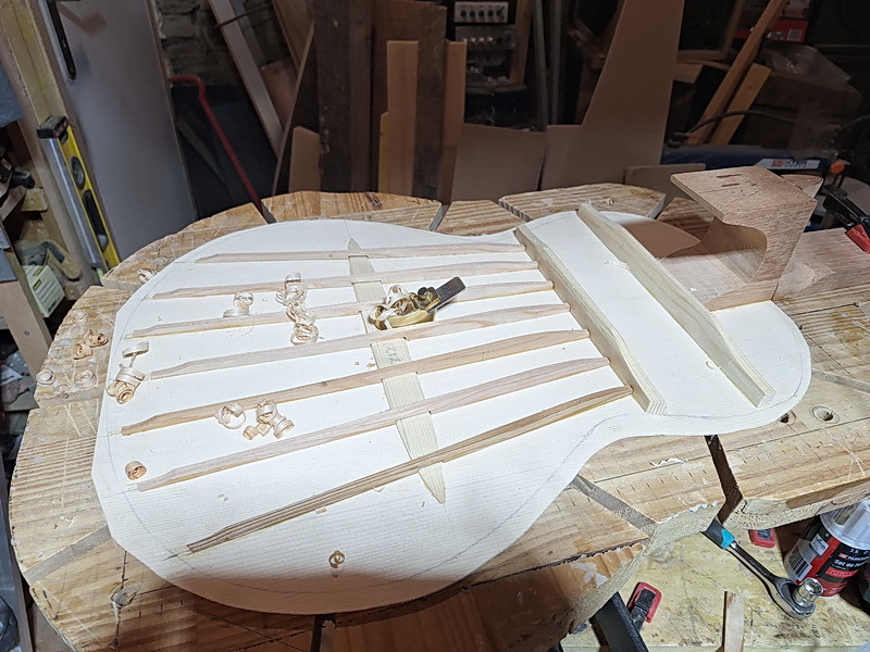

Préparation du talon avant le montage, c'est plus simple comme ça que de faire l'inverse.
Arasement du haut de la table pour pouvoir coller le talon du manche.
Retrait de l'épaisseur de la table, car la touche sera affleurante.
J'ai réalisé ça avec ce guillaume, un vrai plaisir à retirer dans un bois aussi tendre.
Voilà c'est collé

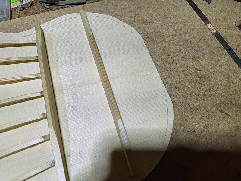

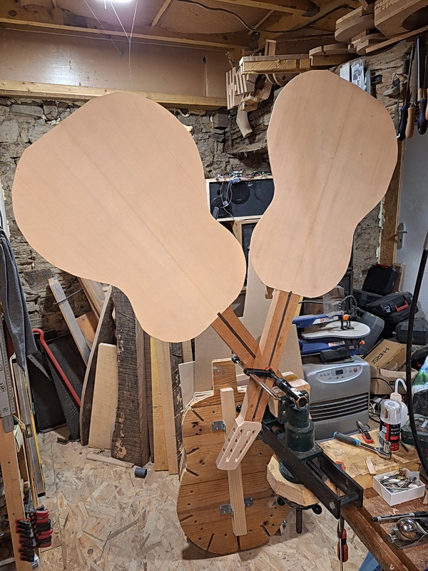

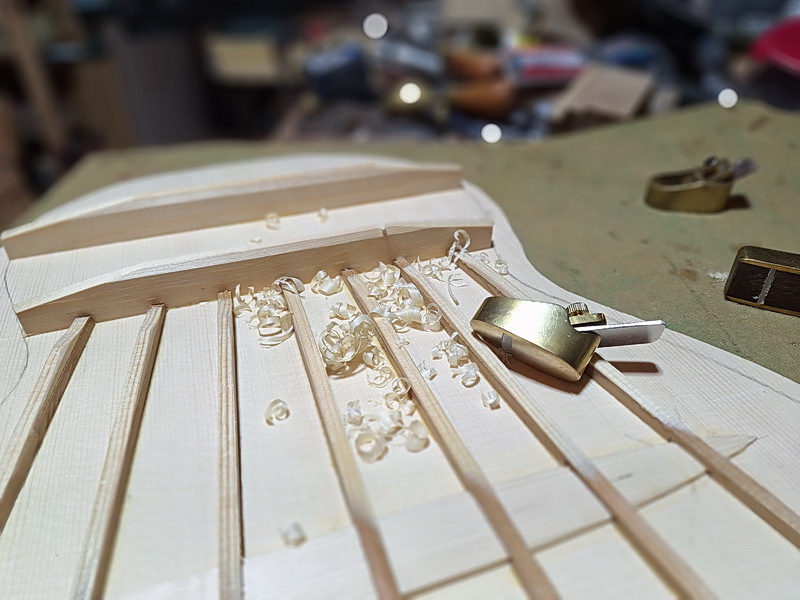

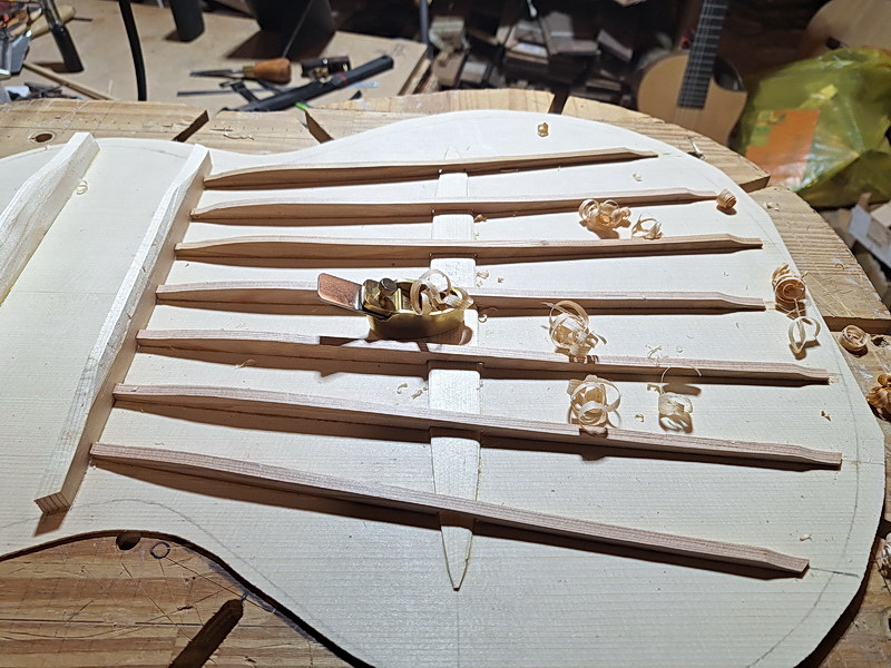

Dégraissage de la table "Jura" barrée au cèdre
Dégraissage de la table "Madinter" barrée au cèdre/épicéa
Bon, j'ai un souci, les 2 bois de la table sont très différents, à 2.5mm , l'épicéa du Jura sonne pas loin d'une quinte plus bas que la table Madinter 'Autriche ou Italie) . J'arrête le dégraissage, il ne me reste que le ponçage par l'extérieur pour modifier le son, je vais devoir désépaissir sérieusement la table madinter, qui est plus lourde, plus dense que la table jura.

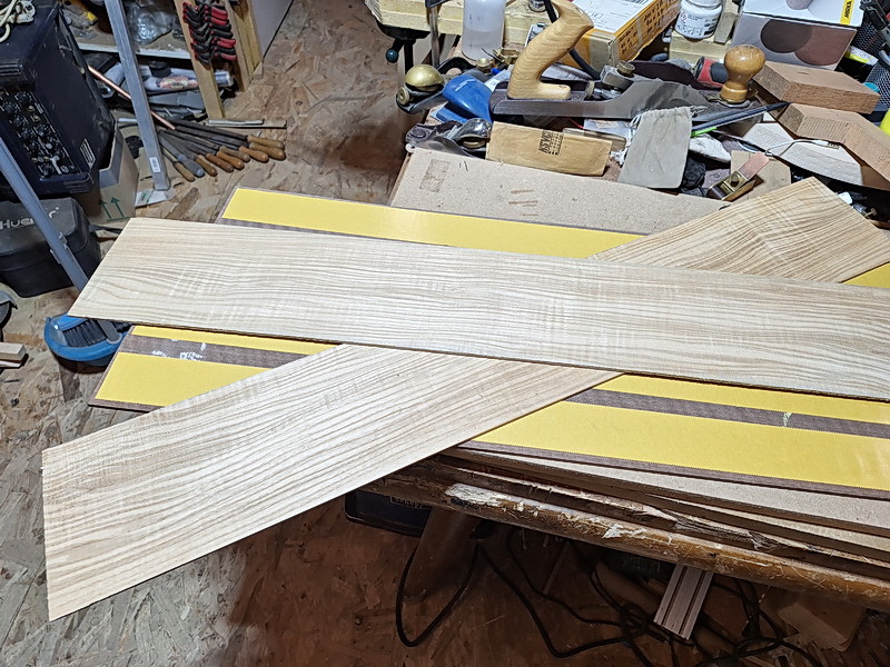

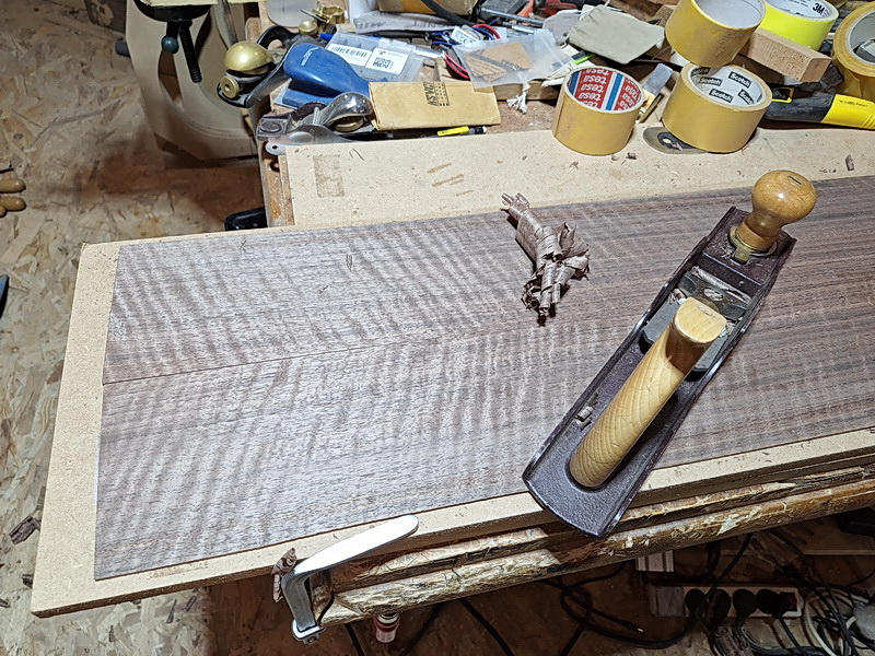

Bon, je dévoile avec quels bois je vais faire la caisse.
Là du frêne ondé.
Du noyer ondé.

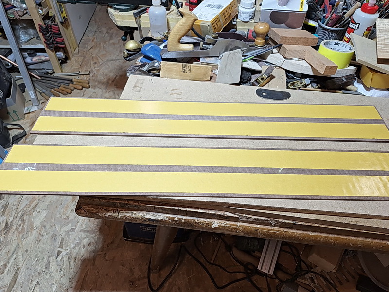

Collage au double-face des éclisses avant de les passer dans la raboteuse pour les descendre de 5 mm à 2.5 mm d'épaisseur avant de finir au rabot puis au racloir.
Messages : 3815
Re: Une paire de classique pour une reprise.
Super beau ! Et pis ton noyer est à tomber :yes:

Intéressante la raboteuse de chantier pour passer les deux éclisses en même temps.
Qu’est-ce que tu as comme machine ? Pas eu de ratés à descendre à cette épaisseur ?
