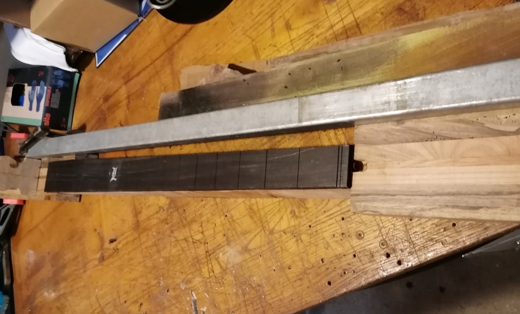

Posté : dim. 27 avr. 2025 11:26
par Loukira
Ça avance, lentement mais ça avance :sm28:
Incrustation du repère à la 12 ème case.
Découpe et collage des deux côtés. (admirez au passage la precision de la découpe à la barbare ^^)

Je profite d'une semaine de congés pour avancer.
Manche presque fini.
Par contre, j'ai une fissure qui est ressorti sur la touche... 🙄 (touche à pas cher sur Amazon, qui était déjà fendue avant et qui avait été recollée à la super glue, mais je ne l'ai vu qu'une fois collé sur le manche, sinon c'est pas drôle...)
Je vais tenter de la grossir un peu et la combler à la pâte à bois colle ébène... Ou alors, je la joue death note à fond, et je l'agrandi franco puis la rebouche à la résine epoxy rouge, façon plaie saignante😜
J'ai également des '' cavités de résonance naturelles'' qui sont ressorti suite au travail du manche...
Et pour finir, question concernant la position des mécaniques.
Perso, je préfère inclinées façon Ibanez, mais vous?
Et pour ceux qui ont eu une ibanez ou autre avec les mecas inclinées, est ce plus pratique ou moins pratique ?
Dernière question pour les spécialistes micros actifs, est ce utile de rajouter un inter sur l'alimentation de la pile pour éviter qu'elle se décharge seule ou ça ne change rien ?
