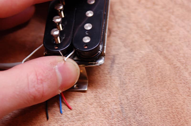

modifier un humbucker a 2 fils pour le rendre splitable
Re: modifier un humbucker a 2 fils pour le rendre splitable
Non c'est rouge/vert et jaune/noir, j'ai essayé de respecter le même que Seymour Duncan (j'ai remplacé blanc par jaune pour le schéma).

si le mode d'emploi est interessant, il n'en reste pas moins que c'est bourre d'erreurs:Estylz a écrit :Super merci.
Voilà une méthode : http://www.blog.guitarnblues.com/optimi ... r-vintage/
Code : Tout sélectionner
Personnellement je conseille toujours de prendre un [b]câble blindé[/b] pour la sortie de son micro, pour la simple raison qu’il y aura [b]moins de perte de dynamique[/b]. De plus, la [b]tresse métal [/b]du câble vintage n’étant pas isolée, elle peut se mettre en contact avec d’autres éléments de l’électronique et ainsi créer par exemple des boucles de masses.
- placez un petit bout de gaine thermo pour parfaire le travail et soudez le fil au point de masse de la platine
- le fil translucide est la masse, donc reliez le à la tresse afin de réaliser une masse flottante.
ce type de cablage est stupide, il faudrait relier la tresse et non pas un des conducteurs a la platine. Il n'y a aucune raison pour definir le le fil translucide comme etant la masse, ca peut poser des problemes de phase avec certains micros (je pense notament au micro de tele ou la plaque sous le micro doit etre reliee a la masse)
Merci taz pour les précisions !
Sinon, je réponds là à ton MP, ça peut servir :
Pour passer les micros en série, un pushpull suffit, pas la peine de faire un trou dans ta gratte (que j'imagine type gibson pour avoir 2 volumes et 2 tonalités). Si tu n'as pas, tu peux utiliser un potard stéréo, pareil pour passer les micros série/parallèle.
Teste tes combinaisons, tu verras que toutes ne vont pas te servir... Je pense que split, mise en série des micros et un switch de phase/hors phase et on a déjà de quoi faire. Et tout ça marche avec des push-pull ou des potards stéréo quand on est radin comme moi...
Hello ! Merci pour vos réponses.
En fait je ne suis pas du tout fan des pushpull, et j'aime bien l'idée qu'il y ait quelques switchs apparents.
J'aime bien le fait qu'il y ait plein de possibilités même si comme tu le dis, je ne me servirai probablement pas de toutes, mais ça me branche de découvrir les sonorités de ces combinaisons.
Peux-tu stp me dire si mon schéma est correct ?
Merci par avance !
En fait le sélecteur Fender c'est juste un DP4T ?
Pas vraiment pusqu'il y a 3 entrées et 5 sorties sur les fender.
- Messages : 6849
si c'est un 4 positions, non, c'est un DP3T. Il y a 2 communs (DP), et trois contacts par poleEstylz a écrit :En fait le sélecteur Fender c'est juste un DP4T ?
Non, non, c'est bien un DP4T... :mrgreen:
- Messages : 6849
au temps pour moi, il y a bien 4 contacts, donc 2P4T
