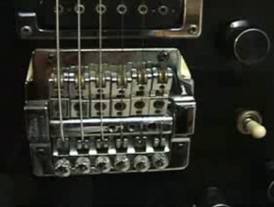

Question :
N'etant pas un soliste et n'utilisant pas du tout les floyd et autres vibratos, je m'orientais donc vers un TOM ... juste petit "soucis" au niveau du jeu puisque je n'y suis pas du tout habitué. Hormis ca pas de bleme.
En regardant sur youtube, je suis tombé sur une BC-rich personalisée avec un chevalet particulier ...
Ca ressemble a un systeme floyd sur la partie reglage fin de l'accordage, mais c'est fixe ...
Kézako???
Question :
Kézako???
- Messages : 17606
Ça ressemble très fort à un Kahler...
- Messages : 14895
En effet ... merci pour le tuyau ...
Mais alors, c'est pas un vibrato ni un systeme floyd, mais ca garde le principe de reglage fin de l'accord sur le chevalet ... j'ai bon ? (je cherche en meme temps ;) )
- Messages : 14895
Oki c'est bien ca ... vus sur le site ...
C'est donc un chevalet fixe mais qui offre la possibilité d'un reglage ultra precis ....

Non non, Kahler ce sont des vibrato. Parait-il très bien conçus, et fort chers.
Edith me rappelle qu'en chevalets fixes avec réglages fins, tu as ceux-ci
Ou encore ceux-ci chez ABM (le prix doit être totalement indécent :? )

Bizarement, sur le site khaler, le 3300 fait partis des "fixed bridge system"
... ah oki apres lecture, ca ressemble a un fixe mais en fait il bouge ...
Bon, ben va falloir que je me fasse au jeu sur TOM ... ou alors ton lien Kralizec ... je vais regarder tout ca :)
Merci :)
Merci :)

Pense aussi que le ToM, tu peux l'encastrer, pour revenir à une hauteur plus raisonnable par rapport à la table
Edith me dit de te dire aussi que la famille des Schaller que je te montre au dessus s'apparente beaucoup à un ToM de toute façon (hauteur, pontets, etc...)

Ouaip je vois ca, c'est un TOM mais avec le reglage fin type floyd.
En fait c'est surtout pour l'habitude de jeu, j'ai pris l'habitude de pouvoir poser ma mains sur le chevalet, et de faire mes reglages sur le chevalet ... donc bon, c'est vraiment par confort.
Question idiote mais, y'a besoin de bloc cordes au manche avec ca ??? (le schaller)
Le schaller peut tout aussi bien etre encastrer ...

On peut toujours encastrer, du moment qu'on ne gène pas l'accès à un réglage.
J'ai fait la même chose avec ce Schaller (version de base, sans les fine tuners): j'ai ainsi un manche sans angle, avec le chevalet pas beaucoup plus haut qu'un style Fender.
Pour le sillet bloque cordes, c'est une bonne question... J'aurai tendance à dire que c'est un plus pour les bender fous, et pour conserver toute son efficacité au fine tuners. Mais ça doit tout de même fonctionner sans. Un sillet à rouleaux peut être un bon compromis. Mais bon c'est un avis théorique.
