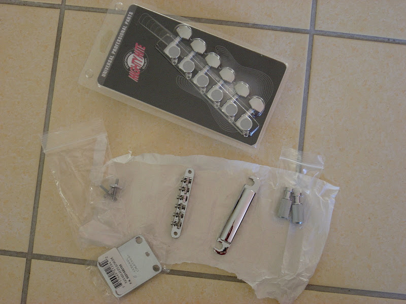

Chevalet, cordier, mécanique, plaque et vis pour le manche :

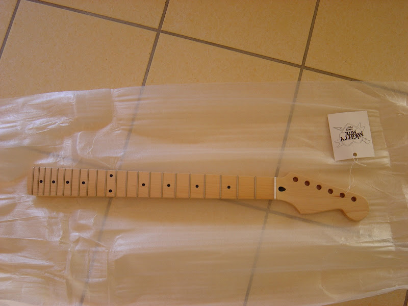

Le manche Mighty Mite 22 frettes, radius progressif 9.5-12 :

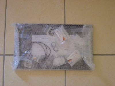

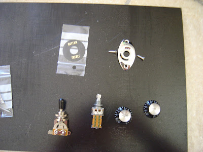

La commande Luthimate, bien emballée :
Et déballée... (pas tout, mais c'est juste pour se faire une idée...)

- Le Tune o Matic est livré avec les deux vis qu'on voit à gauche sur la photo. Par contre, il n'y a pas de "studs" (je sais pas le mot francçais), à mettre dans le corps pour les visser dedans... Je voulais savoir si il faut que je m'en procure, ou si c'est normal, je visse directement dans le corps...
- Deuxième problème, la défonce pour le talon du manche est un poil trop large (1 petit millimètre), ce qui fait que le manche se ballade dans la défonce. Du coup, si je le visse comme ça, y'aura un petit espace de chaque côté, ce qui n'est pas terrible... Je voulais donc savoir si certains d'entre vous avaient une technique particulière, ou si il faut juste que je trouve 2 petites cales à mettre de chaque côté.

- Messages : 16401
- Oui, il te faut les inserts.
- En guise de cale, je te conseille plutot deux méthodes :
* soit tu colles du placage dans la défonce, de façon extrèmement soigneuse (et donc symétrique), jusqu'à ce que ton manche n'entre qu'en force.
* soit tu colles une pièce de bois qui remplisse le neck pocket et tu en refais un autre, aux dimensions exactes de ton talon.
La seconde solution, bien que plus fastidieuse, est la plus sérieuse pour le résultat final.

Et ça tient bien? Le problème c'est que comme il n'y a pas de tête de vis, je ne sais pas vraiment comment faire pour les visser. Parce que si j'y arrive à la main, c'est que le trou est trop large, et donc que ça bougera...Beren a écrit :kamel Chenaouy, lui, m'a conseillé de visser direct dans le corps, ce que j'ai fais pour la jazz :? .

perso, j'ai prépercé à bonne profondeur, de manière à visser à fond dans le bois. mon tom est placé très bas (très faible angle de renversement), les molettes reposent quasiment sur la table.
mais je me souviens qu'à l'époque, les avis était unanime sur LA pour me dire de mettre des inserts. chose que je n'ai pas faite par facilité.

ca m'étonnerait grandement que tu ne puisses les visser avec une clé allen.Et ça tient bien? Le problème c'est que comme il n'y a pas de tête de vis, je ne sais pas vraiment comment faire pour les visser.

:non2: Non Pedro, il ne pourra pas monter son ToM avec ça, parce que son ToM est un vintage, de l'ancienne conception. Effectivement ils sont conçus pour êtres montés directement dans le bois, il faut percer un peu plus petit et rentrer les tiges en force. On en pense ce qu'on veut mais c'est prévu comme ça (on en a déjà longuement discuté, faut retrouver le topic).sanpedro a écrit :http://www.stewmac.com/shop/Bridges,_ta ... dware.html

Merci Pedro pour ta réponse, je vais faire comme ça. Par contre en excellent bricoleur que je suis, je ne vois toujours pas trop comment visser les tiges. Beren, je ne pense pas pouvoir les visser avec une clé Allen, il n'y a pas de tête de vis, les deux côtés sont plats...

elle est pas autopercante, cette vis, onest d'accord mais tu préperces avec un diamètre plus petit que celui que ta "vis" et tu la visses avec une clé BTR. ya bien une empreinte hexagonale creuse sur ta vis???Noodles a écrit :Merci Pedro pour ta réponse, je vais faire comme ça. Par contre en excellent bricoleur que je suis, je ne vois toujours pas trop comment visser les tiges. Beren, je ne pense pas pouvoir les visser avec une clé Allen, il n'y a pas de tête de vis, les deux côtés sont plats...

Là je suis d'accord :DBeren a écrit :elle est pas autopercante, cette vis, onest d'accord mais tu préperces avec un diamètre plus petit que celui que ta "vis"
Beren a écrit :et tu la visses avec une clé BTR. ya bien une empreinte hexagonale creuse sur ta vis???
Et là non. Les deux bouts de la tige filetée sont plats. Ca m'embête de pas avoir mon appareil pour vous montrer...
C'est un peu comme sur cette photo je pense.
