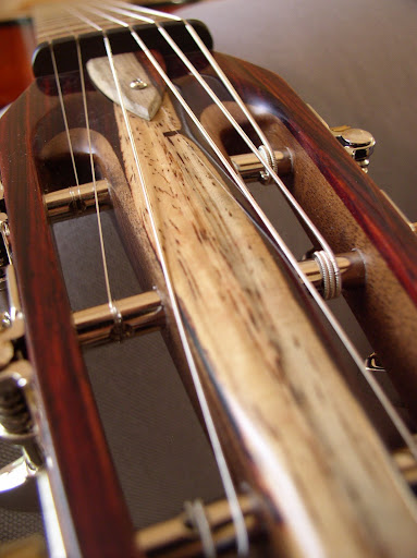

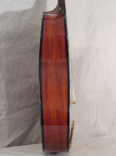

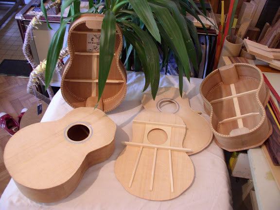

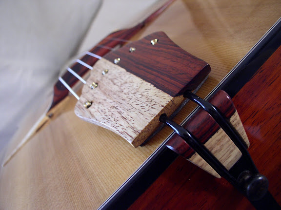

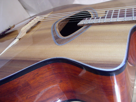

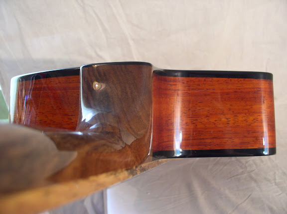

- Meeck
- Messages : 3970
Re: Hybride Selmer/Favino

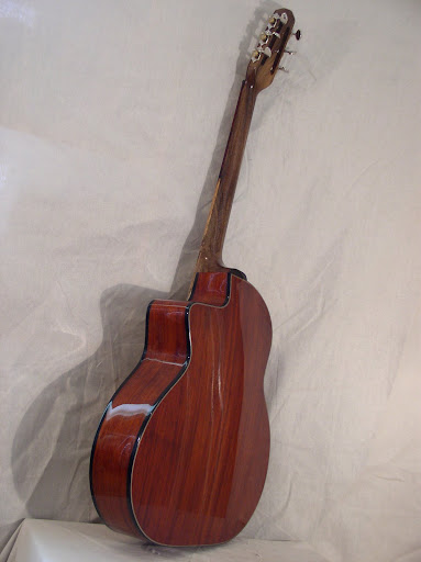

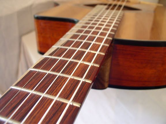

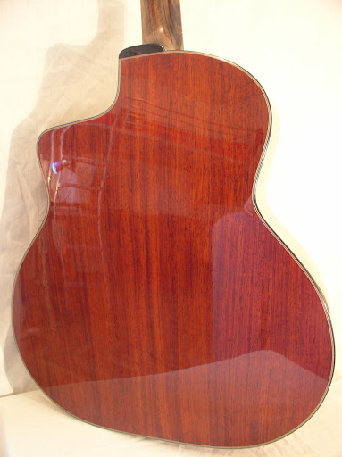

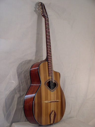

Salut a tous , tout d'abords une p'tite rectif' bien tardive : chez Allied Lutherie , ce n'est pas du red cedar , mais du redwood , ce n'est pas vraiment la même chose donc .
Bref .
Cela fait maintenant une semaine que la guitare est terminée , je me décide quand même a poser une volée de photos :sif:
Alors voici :
Pour l'instant c'est encore vert , mais la chose sonne bien , vraiment mieux que sa copine en adi/érable qui faisait un peu trop "crincrin"(par contre pour celle-ci , j'ai un peu zappé les photos
, c'est dommage elle était plutôt jolie : une espèce de croisement safari/manouche/western !!)
Ce sera pour la prochaine fois , avec les samples . :sif:
Mais pour l'instant je fais mes premiers ukes , c'est vraiment un régal ces petits machins !
--m--
