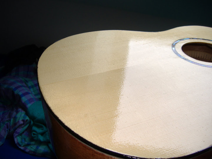

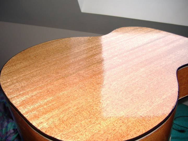

Re: Folk 00 : Premières couches de verni
Message par Pierceval »
Merci Hyp' c'est trop d'honneur, les photos restent indulgentes :mrgreen: :wink:
Allez quelques nouvelles, j'ai donc commencé la finition. Je reprend donc les bases pour arriver à quelque chose de pas trop mal je l'espère.
La préparation est faite au papier Norton et 3M, ponçage général jusqu'au 240.
J'ai commencé trois couches de bouche-porrage passées au pinceau, puis gros ponçage pour retrouver une surface plane.
Depuis quelques jours c'est donc 2 couches de verni au rouleau, ponçage, 2 couche de verni, ponçage.... J'ai passé une cinquième hier soir.
J'émerge ce matin (enfin vers 13h :mrgreen: ) et après une bonne douche et un bon repas je prend l'apn et vous montre le résultat :
Désolé Coriolan mais pas de teinte sur celle là, mais sur une prochain promis je sors le pot de brou :wink:

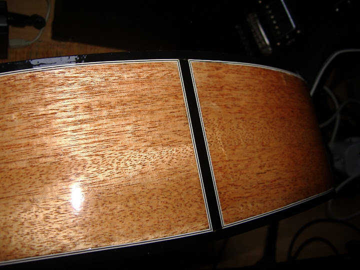

Au passage on peut observer quelques superbes coulures en-dessous à gauche de la rosace ainsi que le long du filet, je me fait pas trop de soucis ça part au ponçage c'est très fin
Le ciel étant bien gris aujourd'hui le rendu des couleurs n'est pas terrible, l'épicéa de la table est blond clair et l'acajou révèle de jolis rubans dorés.
Ah oui j'oubliais, le manche... et bah il est pas encore terminé, reste les repères sur la tranche de la touche, le perçage des trous des mécaniques (qui sont pré-percés à 6mm) et un gros bouleau de ponçage.

Superbe !!! :linux: :beer:
:app: :app: :app:

J'ai pas une bonne resolution, je les vois pas tes coulures, alors pour le coup.. Vu que je vois pas les défauts.. Je la trouve magnifique, l'acajou est somptueux.. Tu peux vraiment etre fier de toi !

Je n'ai parlé de teinte que pour le bouche pores !!! Fais donc un essai sur une chute, tu verras le résultat! :mrgreen:
A part ça j'aime bien le résultat :app: :app:

le joint d'éclisses est magnifique :yes: et tout le reste aussi bien sur .
