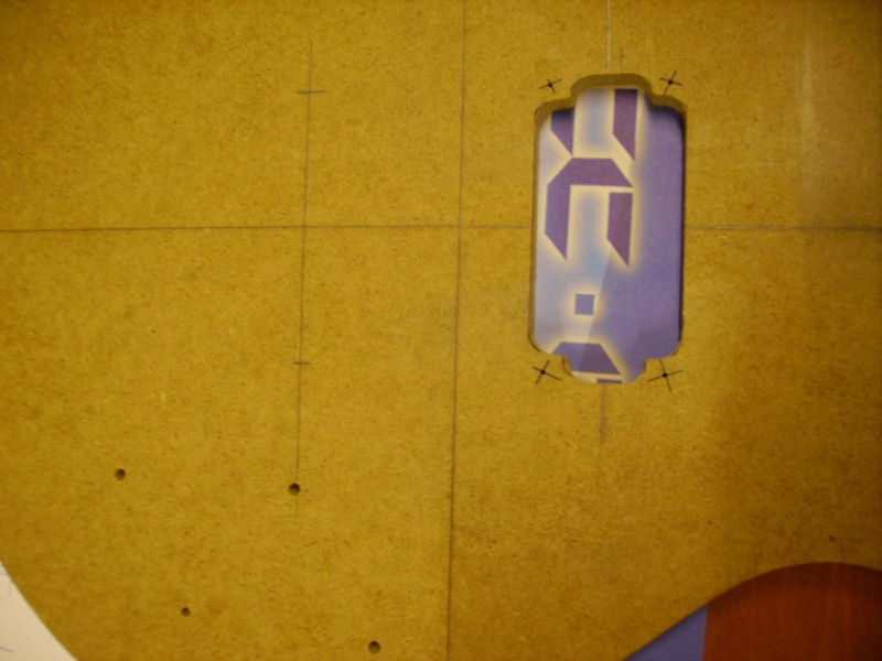

Re: lp à lulu talon
un beau gabarit pour defonce micro :linux: Image
avec les troutrou pour la fixation du micro :wink:

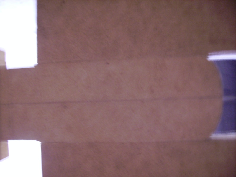

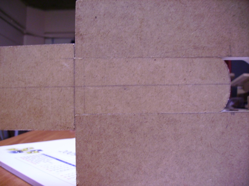

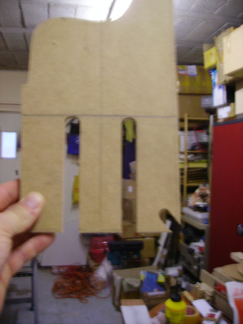

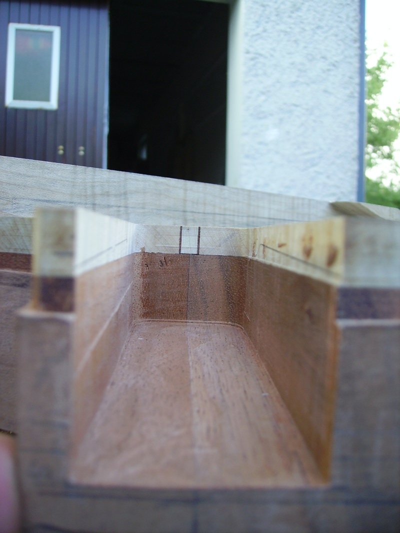

les gabarits tenon et mortaise :?
je me suis fait chier :pac: y a pas d'autre mots et je trouve le résultat bof :sif:
je pense que je vais les refaire :|
tenon rentrer pas à fond ça va :|
tenon à fond
on voit le jour :?
et en moin flou :wink:
c'est pas évident d'avoir des parallèles parallèlent :? et quand il faut reprendre pour se repositionner c'est une galère sans nom :pac: pour bouffer un dixième c'est la misère
vous en pensez quoi ? je les essaye sur des chutes pour voir parsque le médium de 10 mm ça se déforme quand meme ? :wink: :beer:

heu, si on voit un peu le jour c'est pas grave, c'est pas comme un joint de table ou de corps car ça sera caché. Et puis d'un point de vue mécanique ça tiendra largement t'en fais pas! A mon avis pour une première guitare tu vas sortir un tenon/mortaise quasi parfait (je pense pas en avoir fait d'aussi propre à la vue de ton gabarit), franchement tu devrais être hyper satisfait... :linux: :linux:
Non par contre, je vois pas vraiment l'intérêt de soigner l'épaulement du tenon sur le gabarit vu que ce sera fait à la défonceuse et que tu pourras pas avoir l'angle qu'il faudra rattraper au ciseau... Moi le fraisage de la largeur du tenon, je le fais dans l'autre sens, en réglant la profondeur de passe. Mais après on fait comme on veut, ça marchera très bien comme ça. En tout cas chapeau c'est bien parti! :app:

Tu as l'air de douter assez souvent , mais je trouve ton travail vraiment propre , bravo .
Par contre fais attention , la dernière photo était nette , ça fait bizarre :D :D :D

comme dit Beberto , le petit jour sera caché , relativise quand tu penses être face à un "problème" ou "défaut" de fabrication , cela ne sert à rien de se stresser ou angoisser pour des trucs qui ne seront pas visible.
surtout que jusque là , il n y a vraiment rien à dire, le travail est super nickel , et je n ai aucoun doute sur la reussite de ton projet , elle va être super cette gratte !!

fin motivé j ai remis ça

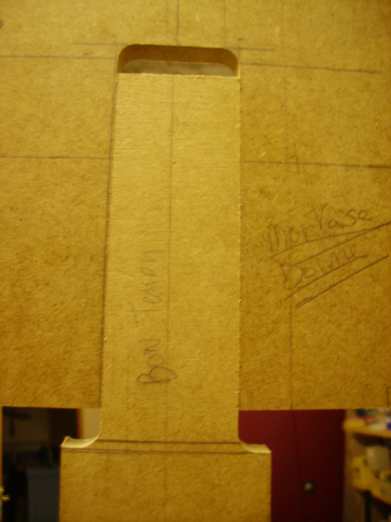

je vous explique la procédure on prend un bout de bois dégauchis et raboté à 38 mm
(donc parallèle en théorie (meme si y a toujours un dixième qui se ballade :pac: ))
on met 2 règles de part et d'autre on sert comme on peut (pas évident ça non plus :mrgreen: )on met entre les règle une butée pour la profondeur de la mortaise
et feu fraise à copier ça donne ça
meme procédure pour le tenon j ai copier mon bouts de 38 mm (par contre c'est plus hardus vu que la défonceuse est en équilibre précaire :| (j ai jamais utilisé sous table :?: je trouve ça dangereux :? )
donc j ai fait un gabarit avec mon bout de bois de 38 mm des cales partout sérrer de façon diabolique et j ai mon gabarit à tenon pour la fraise à copier a poser sur le manche et avec la défonceuse stable et pas en équilibre
voila ça donne ça Image
y a pas un pet de jeux (va falloir que j en fasse :lol: pour la colle )
et le gabarit pour sortir le tenon
:beer: pas con ta façon pour le tenon beberto je y avais pas pensé :wink:
donc ça fait deux soucis de moin
j en ai un autre c'est le galbe de la table au niveau de l'inclinaison du manche parallèlle à la mortaise
je pense faire un gabarit aussi :idea: et l'histoire de l'angle au ciseau ça aussi ça m'inquiéte (je vais me faire un gabarit pour ciseau :mrgreen: )

-On me dit le plus grand bien des gabarit tenon mortaise ?
-Le patron vous en apportera un ramequin, vous vous ferez une idée.

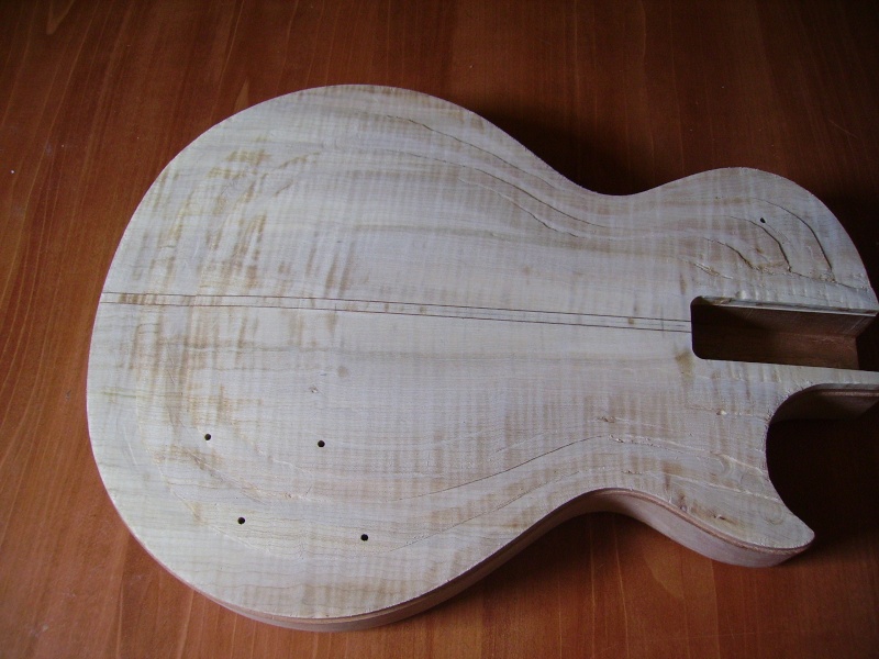

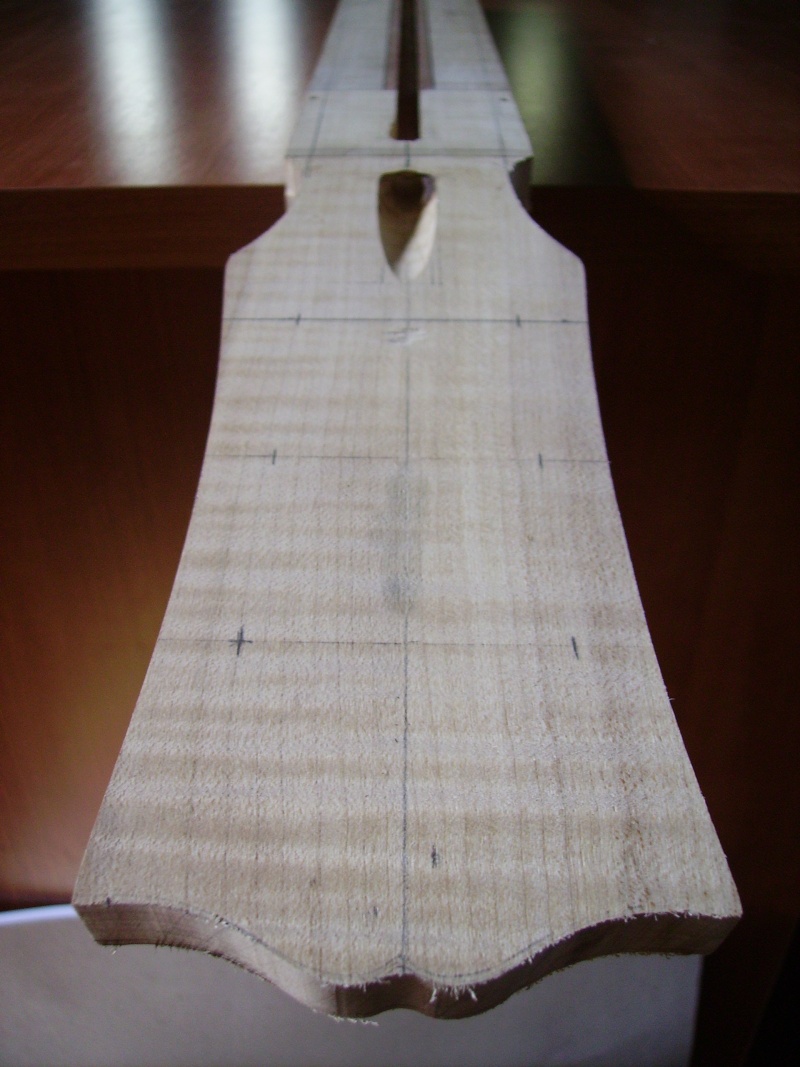

Re: lp à lulu ça avance
:linux: j ai pas trop mal bossé :wink:

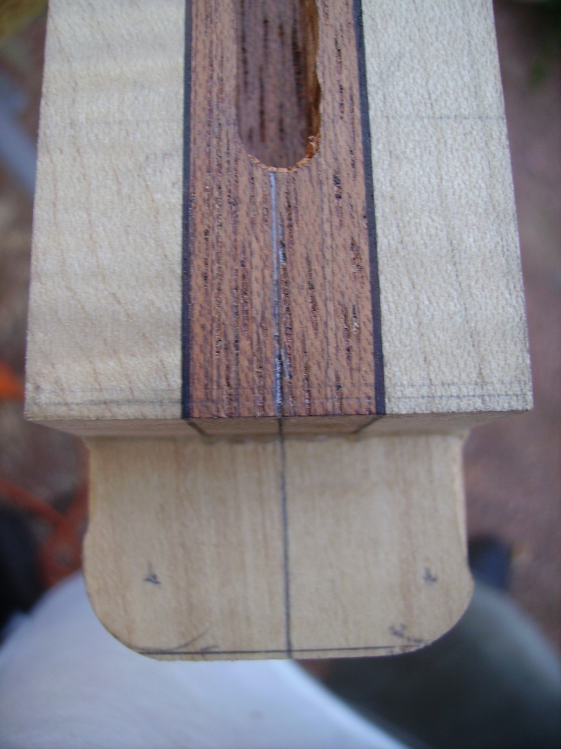

le tenon
là je me suis fait eu en beauté :pac: le jeu de la défonceuse plus un passage ou j ai mordu vu qu il y avait rien pour guider :pac:
moralité de 38 mm on est passé à 37.5mm
la bonne :mrgreen: Image
j ai eu un peu des surprise avec ma fraise à copier mais surtout le jeu de ma défonceuse à jouer sur des grande hauteur comme ça :? j ai triché avec un placage de 0.5 mm sur le gabarit pour que la mortaise soit aussi à 37.5 mm :roll:
m'enfin ça va :sif:

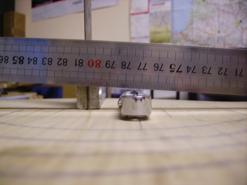

un cliché qui le prouve réalisé sans trucage ne faite pas ça chez vous les enfants :prr:

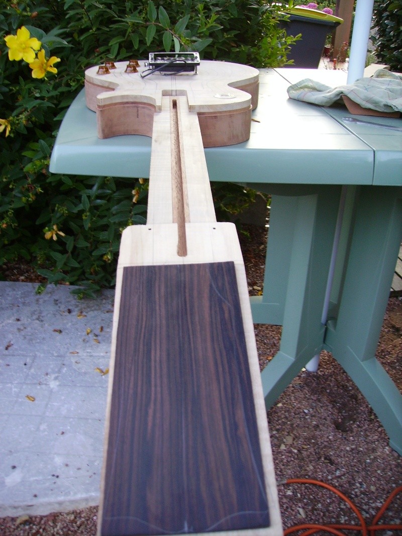

des photos pour le plaisir 8)

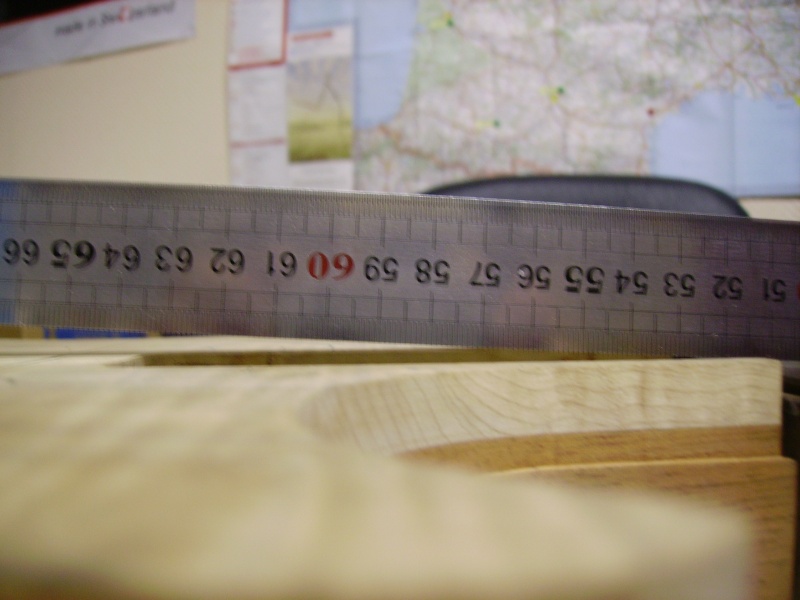

et des photos qui montrent que l'angle est bon sachant que la touche ci dessous fait 5.5 mm au lieu de 6 mm et qu il n y a pas les frets :linux:
:beer: donc il me reste la jonction corps manche à faire :? je sens que je vais me galèrer
je doit faire rentrer le manche plus profond et respecter les angles :sm15:
en théorie vu comme c'est tracé et si tout se passe bien j ai une différence de 1 mm par rapport au plan (vu que j avais prevu un filet de 2 mm :sif: )
à vous les studios :mrgreen:

Ça se présente plutôt bien, ton histoire. :app:
Même les photos commence a être bien. :mrgreen:

Joli travail Ludo... :app:

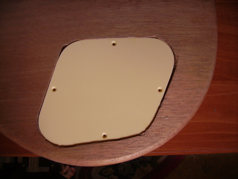

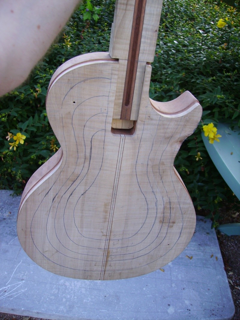

Re: lp à lulu les boulettes arrivent
le boulot d'hier
la tete détouré :wink:

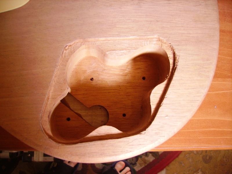

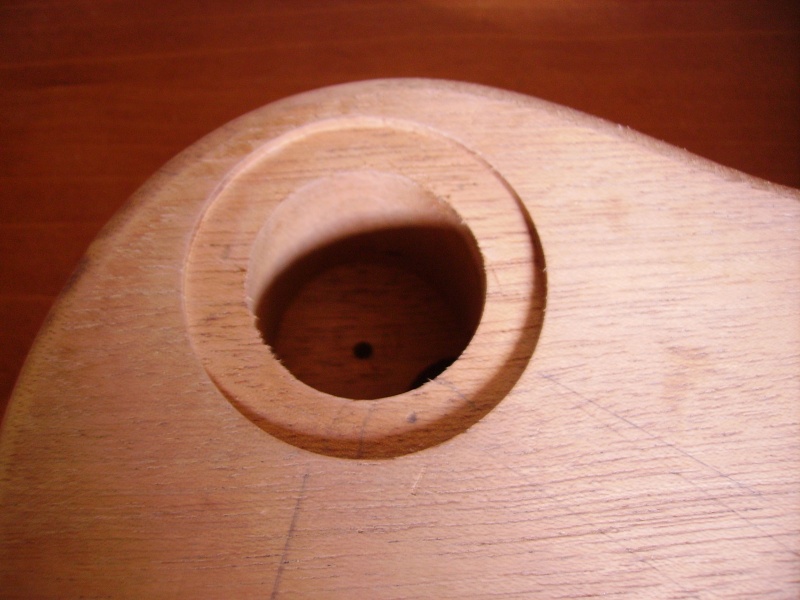

les cavités elecro faites avec une grosse cagade :? :pac: la fraise à copier m'a bouffé le gabarit donc c'est à rattraper mais je sais pas comment :?: :|

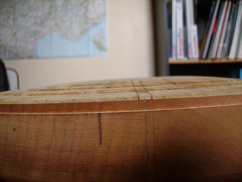

:pac: :pac: fin agacé j ai attaqué mon galbe
j ai les pouces en compote :sif:
:beer: :beer:
:shock: Hoooo ! le superbe ajustement. :mrgreen:
Tu fais un gabarit plus grand (avec répulsif à fraise) et tu fais une autre plaque. :wink:

sinon, t'as toujours la lime à épaissir :wink:
