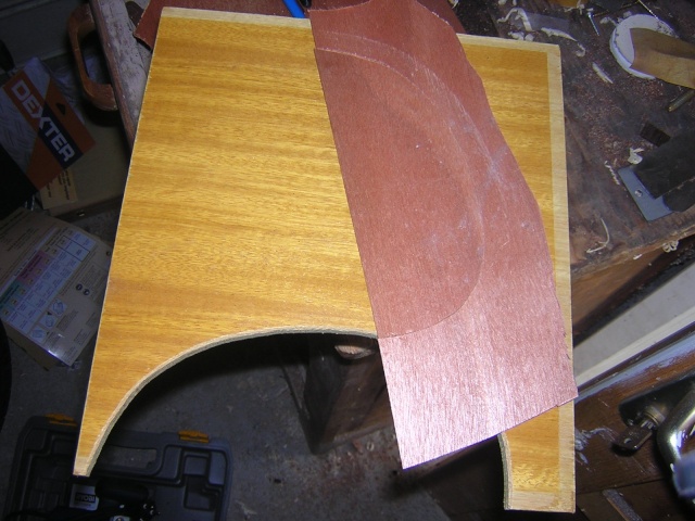

du temps passé a faire pas grand chose :baleze:
un trou pour la pile
et sont capot

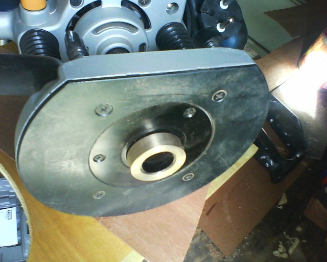

et un bidouillage de bague pour la défonceuse afin de faire la défonce ET la plaque pour le pickguard
principe du fraisage complémentaire, je crois que ca se nomme comme ca
la bague fait pile 2X le diamètre de la fraise ce qui permet de faire le trou et la pièce qui viens se loger dedans avec le même gabarit
un essaie sur un bout de plaquage avec le gabarit et la bague, ca semble pas mal !
bientôt la même chose sur les ailes :linux:

Ashene a écrit : et un bidouillage de bague pour la défonceuse afin de faire la défonce ET la plaque pour le pickguard
Tu peux détailler un peu le principe stp j'ai pas tout compris. Merci
Ashene
Messages : 543
Localisation : Tours
Re: 1er projet: Stingray "negative"
Message par Ashene »

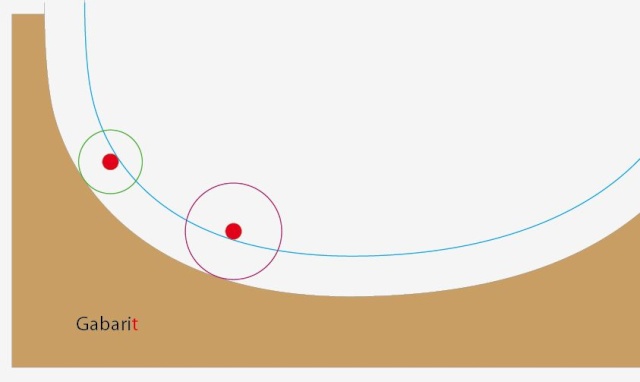

:mrgreen: En principe si je me plante pas :
En rouge la fraise de la défonceuse
le tracé bleu représente le contour de mon pickguard mais aussi la défonce dans le corps qui va l'accueillir
le cercle vert est la bague de copiage d'origine de la défonceuse, et le grand violet est la bague que j'ai usiné (voir photo au dessus)
j'vais p'tet faire des copeaux de sapin pour voir avant :mrgreen:
ou pas...
gfro
Messages : 508
Message par gfro »
Bah d'après le schéma si t'a bien calculé tes diamètres de bagues ya aucun soucis ça tient la route :app:

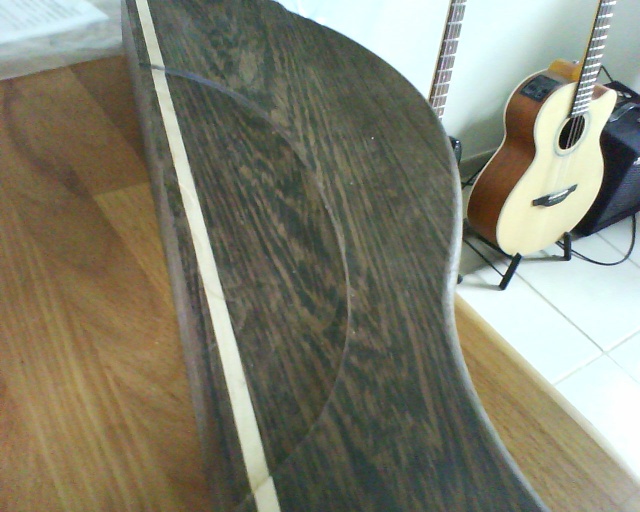

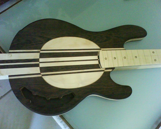

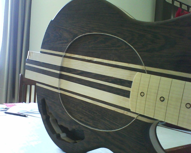

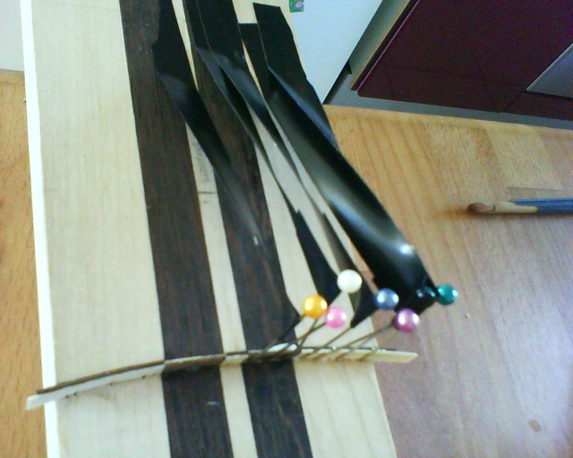

Du nouveau ici

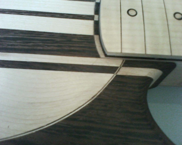

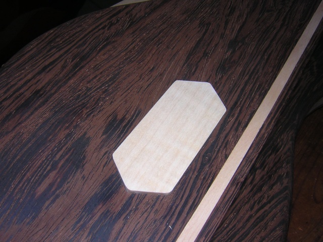

j'ai donc défoncé et détourer le "pickguard" avec les bagues ca marche super:

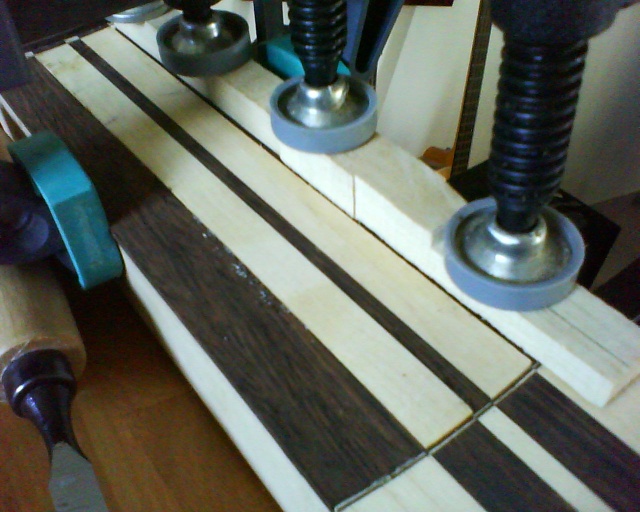

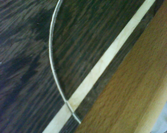

sauf que après avoir fini je me suis dit en voyant des petits bouts de plaquages sur l'etabi "ca peut etre jolie avec 2 filets de 06 aussi :viking:
bah oui c'est sur c'est mieux
c'est plus long mais c'est mieux ya pas photo
mais c'est ballot il faut reprendre tout ce qui devait rentrer dans la défonce car ca rentre plus
faut tout reprendre a la lime :fessee:
mais avant on va peut être faire les index histoire de garder tout ca aligné
un peut de colle............................enfin :mrgreen:
et voila
la prochaine je range mon bordel pour être sur de ne pas trouver un bout de bois ou plaquage comme ca, par hasard qui pourrait éventuellement être rajouter la pour faire bien :mrgreen:
(désolé pour la qualité des photos mon apn est hs, et le téléphone c'est bien pour ... pas les photos)

:xfiles: T'ain même le filet autour du pickguard reprend le motif !!! :app:
Ce sens du détail... va falloir que je la voie en vraie avant de quitter la touraine :siffle: aller finis la avant début juillet :mrgreen:
