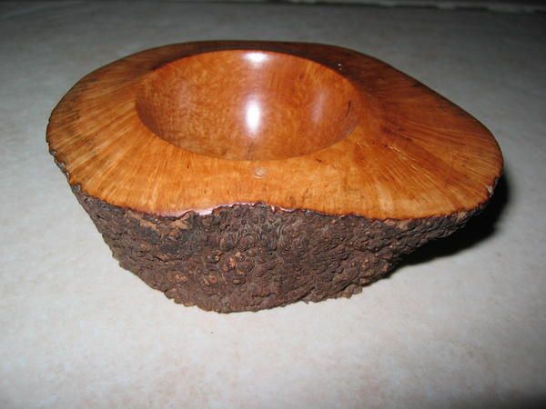

J'adore aussi cette huile car elle n'est pas jaune et son brillant est sympa. on érable a ardé sa couleur crème. Un autre avantage, elle demande moins de couches qu'une huile de lin.
Et alimentaire? Une vinaigrette à l'huile danoise :mrgreen:
Un p'tit exemple du brillant/satiné sur une racine de bruyère :
A+
Niko
Un pigeon, c'est plus con qu'un dauphin, d'accord... Mais ça vole. (M.Audiard)
http://krapo.over-blog.com
Re: [1st] DAG-I - Défonce électronique OK - manche réduit
Attention, quand je dis alimentaire c'est une fois durcie, ne vous amusez pas à mettre ça dans votre salade... :malade:
Par contre vous pouvez finir avec vos bols, assiettes, couverts en bois.

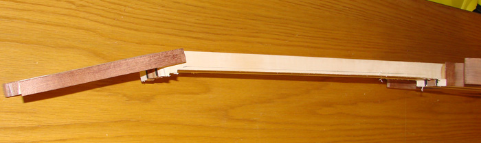

Petit travail du midi ...
Surfacage de la tête ... l'arrière de la tête
Hopla, on retourne au boulot :mrgreen: (enfin celui qui paye les factures ... )

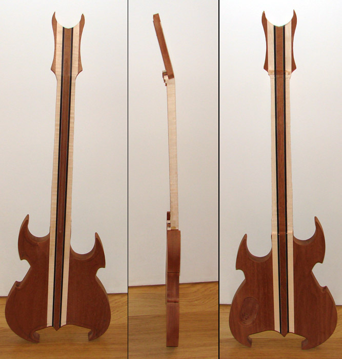

Bon, ce soir j'ai joué avec la scie sauteuse ... découpe plus précise de la tête et du manche avec petit coup de râpe à gruyère pour la tête et j'ai laissé un peu de matière pour le manche ... j'ajusterais avec la copieuse lorsque la touche sera OK
Re: [1st] DAG-I - En attendant la touche ... et le reste
:app: ça ressemble à une guitare maintenant :linux:
Le fait que le manche soit décentré de la forme du corps me gêne un peu mais bon, c'est du pinaillage... :mrgreen:

Ca dégage quand même :shock:
Pourtant, je ne suis pas fan de ce genre de découpe... mais là... c'est du beau travail :beer:

hyperion a écrit :Le fait que le manche soit décentré de la forme du corps me gêne un peu mais bon, c'est du pinaillage... :mrgreen:
Décentré ?

en même temps vau mieux un décalage flagrant du genre LA pelle ANTI-symétrique plutôt qu'un désaxage d'un demi centimètre qui se voit et fout bien les boules quend tu veux une guitare "dans l'axe".
Messages : 14897
Je doit vraiment être neuneu la parce que je capte rien :zero:

mieux vaux une grosse asymétrie "fait exprès" qu'une petite asymétrie parce que tu as raté un gabarit par exemple...
Messages : 16459
Disons que la forme peut surprendre un peu. Telle qu'elle est posée, c'est flagrant. On s'attendrait presque à un manche dans l'axe vertical.
Tiens, regarde :

Ben je sais pas si c'est vraiment le corps qui est décentré, je dirais surtout la corne supérieure.
Mais c'est le style du truc, moi ça me choque pas.
EDIT: Ah je pensais pas au dessin de Pedro, c'est vrai qu'axialement c'est pas droit. Mais ca m'a pas choqué non plus.

et moi je dit vous etes des maniaques :mrgreen:
quand elle en position de jeu ça choque pas plus que ça :wink:
je suis sur que vous mesurer les flying v pour voir si les 2 ailes ont la meme longueur :mrgreen:

Aaaahhhh oki :mrgreen:
C'est visible sur cette vue avec le bord du dessin
