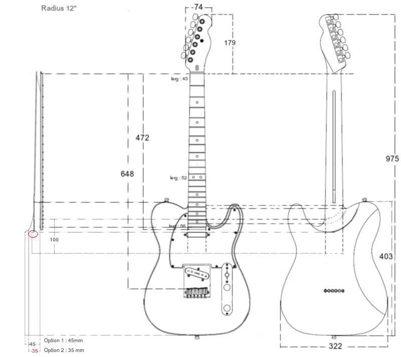

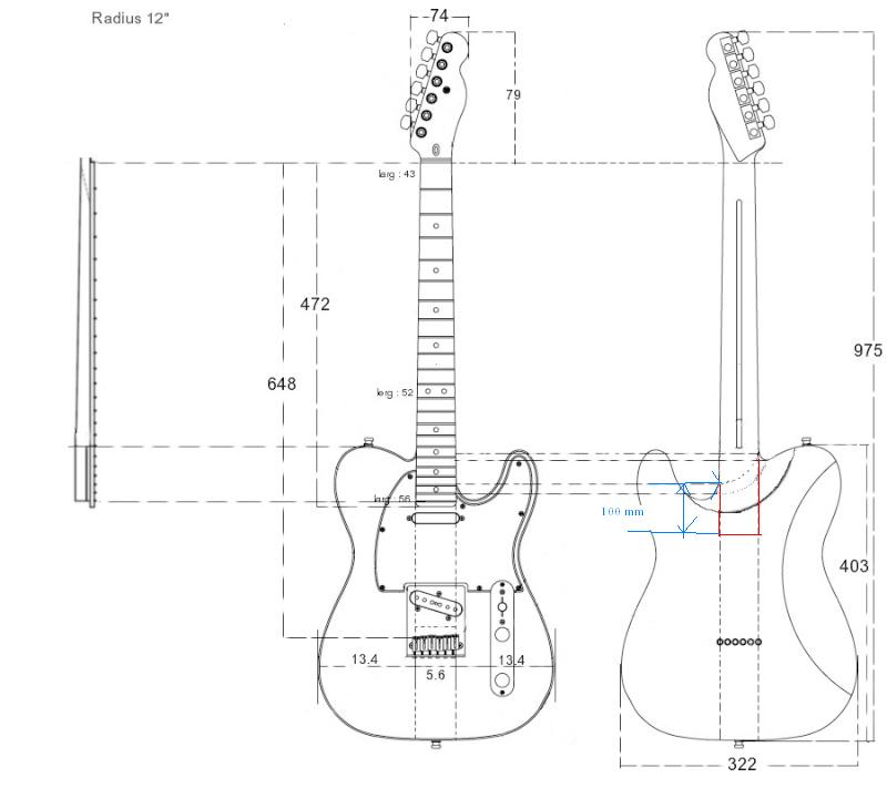

Bon, voila déjà une base de plan.
J'ai pas encore calculé la longueur des touches (diapason), ni l'inclinaison du manche... Je pense pas qu'il y ait urgence...
J'ai essayé de dessiner le prolongement du manche dans le cas d'un manche traversant.
Si je colle le manche, je ne vois pas comment m'y prendre tout en ayant une forme arrondie derrière... Vos idées sont les bienvenues.
Merci

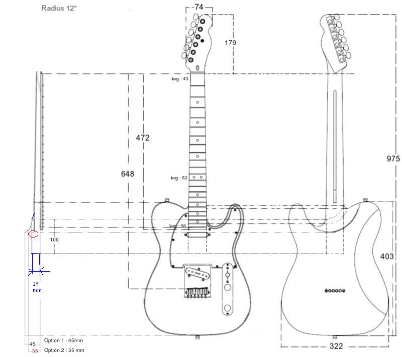

Voici le plan avec profil. 2 versions selon la taille du corps.
Je suis partie sur l'hypothèse d'un manche de 25mm d'épaisseur.
Je n'ai pas encore dessiné les micros vu que je ne sais toujours pas si je mets un double ou un simple côté manche, ou si je mets un 3ème micro.
Quoiqu'il en soit, le micro manche devrait bien se trouver au dessus de l'épaisseur maximale (tout juste). Mais je peux être plus brutale sur l'angle du sec pour le terminer plus haut.
Edit : je n'ai pas représenté le haut de l'aile supérieure de 45 ou 35mm d'épaisseur selon l'option choisie.
Re: Une Télécaster sur mesure faite par des doigts de fille?!
comment vas tu usiner ceci ?sur le manche pas de soucis mais sur le corps une poche étagé ?tu as une cn ? :mrgreen:
le mieux serait d'augmenter le talon tout du long comme ceci
:wink:
Réré
Messages : 176
Enregistré le : mer. 10 mars 2010 11:42
Localisation : Yvelines
Message par Réré »
ludobag a écrit : comment vas tu usiner ceci ?
Quand je dis que je ne me rends pas compte de la faisabilité... :oops:
Sur le papier, ça paraissait simple : j'emboite par le dessus du corps. Bon, ok, le bois, c'est pas du légo... :wink:
Merci pour la correction. :D
