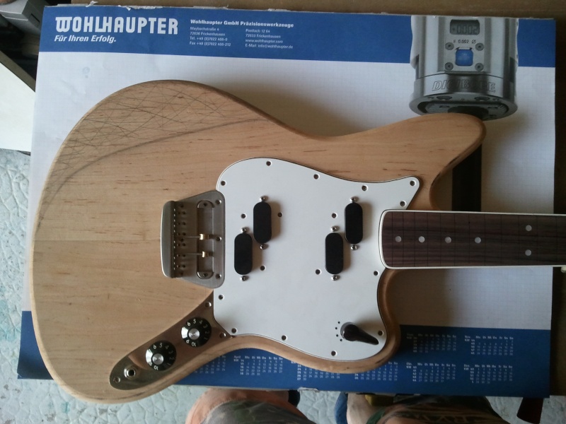

jour de la plaque :xfiles:
que c'est long il faut un gabarit ,une plaque que l'on détoure à 2 mm max à la scie à chantourner par exemple
on la colle sur le gabarit et soit on affleure soit on copie (j ai copié moin de risque de rayure sur la face visible
les traits noir épais c'est là ou on fait le chanfrein (c'est un pense bète mais dans l'élan on peut tout chanfreiner meme ce qu il faut pas :roll: )
fraise a chanfreiner à 45° et on reflechis bien quelle face doit etre au dessus ça evite de faire une plaque pour gaucher :aie: :mrgreen:
on teste la hauteur sur une chute
car trop bas on chanfreine pas assez trop on chanfreine le gabarit aussi :wink:
une fois réglé on y va :linux:
:viking: faire attention à ses doigts et faire des mouvements controlés j ai 2 petites cagades :oops: mais bon c'est mon premier :viking:
quand on sort d'une arète il faut s'échaper sinon ça fait des rayons
une fois les différents trous percés et le chanfreinage fait :pac: ma fraise à chanfreiner arrive à faire le chanfrein à coté du trou :pac:
enfin bon une fois finis ça donne ça
je sais pas si j en refais un ou pas car entre les 2 cagades de chanfreinage et les tete de vis décalés c'est pas super :|
enfin c'est beaucoup de boulot pour un truc à 30 dollars :siffle:

30 dollars peut être, mais là, ça sort de tes mains avec la fierté qui va avec, et c'est nikel !!!!
Beau boulot ludo!!! :app:

raaah, le chanfrein au niveau de la plaque jack, c'est typiquement le truc qui me ferait enrager !
Re: electric XII chips !
:sm: j enrage d'ailleurs!
elle commence à me gonfler cet animal plus je ma'applique moin ça marche :roll:
Malrgé tout, c'est plutôt réussi :wink: C'est quoi la suite (si tu décides de laisser ca en l'état) ?

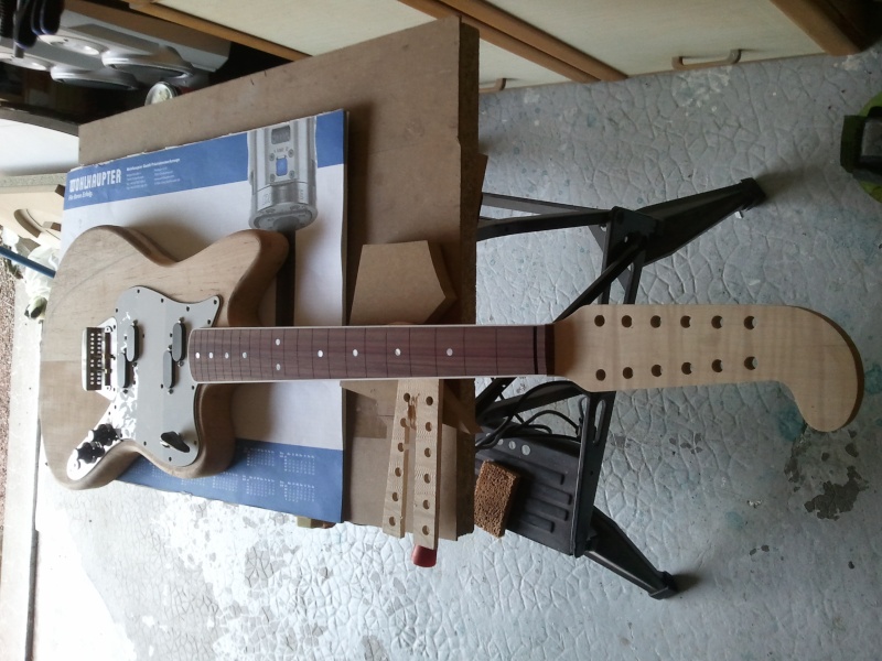

:siffle: j ai retravaillé sur l'engin
perçage des dots :sm: j en ai des pas centrer :pac: donc va falloir arranger :siffle: encore
pose du binding et raclage c'est une vrai saloperie ce machin :? j ai des traits noir vers la tete je verrais pour arranger ça avant le vernis :aie: avec du tipex par exemple :viking: je l ai collé à la cyano gel j aurais mieu fait de prendre de la liquide c'est pas super comme truc on peut pas en mettre ou on veut :roll:
debut du radius j ai bien fait de coller le binding avant :siffle:
j en suis au 12O (de toutes façon pas le choix j ai plus de 8O :shock: j'étais sur d'en avoir en plus :aie: ) il manque 4 dixièmes a bouffer en bout de manche pour avoir le haut du binding
ça avance mais pas comme je voudrais :|
la transition de la tete avancé
la fameuse ligne noire
les dots posés
le binding qui a sacrément réduit :?
mon radius qui me gonfle hier c'était droit là j ai un creux au milieu je verrais la prochaine fois :siffle:

C'te tête mes aïeux! Ca me fait penser à un truc dans popeye en dessin animé :lol:
Pas fan du look donc, mais j'ai hâte de la voir montée avec son chevalet celle là.
:siffle: il y a encore pas mal de boulot pour en faire un bout de bois jouable
Quand tes photos sont pas dégueulasses, on vois bien que t'es loin d'être un manche :sm:
