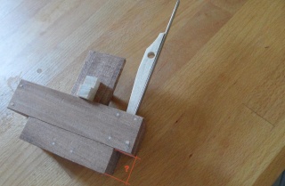

Pour le trusquin, tu conseil combien d’épaisseur pour la butée?
Je me bricole le même et je me demande si il faut un minimum

Je suis pas sûr de comprendre la question... Tu parles de la taille de la butée dans la direction de la coupe ? Si c'est ça elle n'en a pas vraiment vu que la butée est arrondie pour suivre les courbes. Pour donner une idée, les trois couches de l'assemblage font environ 5mm chacune.Ashene a écrit :Ah oui, ça marche bien quand même :aie:

Il est pas fini mais je voulais parler de cette épaisseur:Kralizec a écrit :Je suis pas sûr de comprendre la question... Tu parles de la taille de la butée dans la direction de la coupe ? Si c'est ça elle n'en a pas vraiment vu que la butée est arrondie pour suivre les courbes. Pour donner une idée, les trois couches de l'assemblage font environ 5mm chacune.Ashene a écrit :Ah oui, ça marche bien quand même :aie:

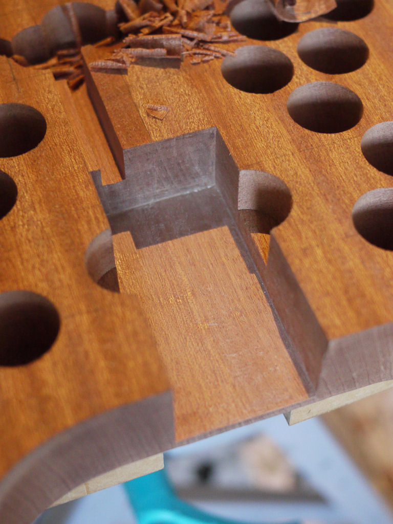

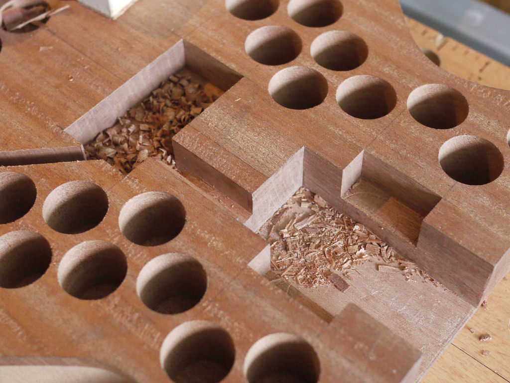

Je me permets de remonter ce topic pour une question sans doute bête : comment fais-tu pour râcler les fonds de tes défonces ?Kralizec a écrit :Bah, les trous je suis sûr que ça a déjà été fait :wink: .
Pour les photos, je fais ce que je peux, mais c'est pas évident de s'arrêter toute les 5 min, quand on est lancé on a vite fait d'oublier.
Cet aprem, la mortaise du manche, au ciseau. Bon ça se fait, mais j'aurais pas craché sur un coup de fraise à la place si ça avait été possible. D'autant plus que les débourrages pour la défonce micro en plein milieu des flancs ne m'ont pas facilité les choses (ça a été fait avant de s'apercevoir qu'on avait pas les fraises pour)
J'ai commencé la défonce electro du lap au ciseau, c'est bien plus plaisant qu'avec cette saleté de défonceuse, mais je suis quand même obligé de la sortir pour aplanir le fond.... J'ai oublié un outil quelque part ou bien ? :siffle:
- Messages : 17608
Sur la photo le trou est débouchant, il n'y a donc aucune difficulté pour y engager le ciseau à plat. enfin il y a la difficulté du contre-fil sur la moitié de la défonce mais c'est autre chose.

Tu peux aussi te servir d'un ciseau assez large en position verticale et racler avec l'arrière, comme ça se fait pour gratter le vernis sous le chevalet.
Faut quand meme que la surface soit assez rpopre, sinon je pense que ça peut vite devenir long ...

Ouais c'est ce que je faisais jusque maintenant, et je confirme c'est long et fastidieux :mrgreen:

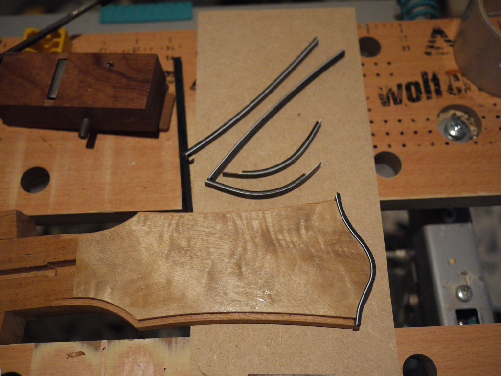

J'ai tout fait au ciseau (et peut-être quelques coups de canif dans les angles des logements de micros, je ne me souviens plus...). Pour fignoler le fond de la mortaise de manche, je l'ai frotté avec une petite cale plane enduite de craie (pastel sec en fait) pour visualiser les points à corriger.
A part ça, j'avance pas trop, j'ai très peu de temps libre en ce moment alors je le convertis intégralement en vie sociale (enfin j'essaie

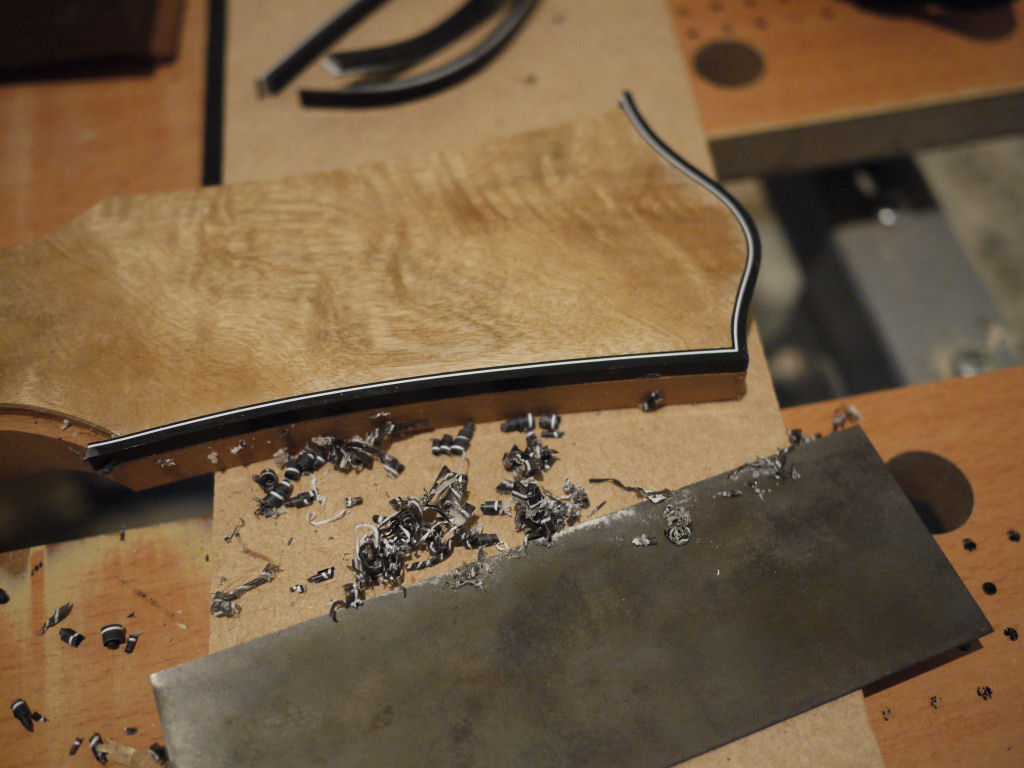

J'ai tout de même réussi à venir à bout des filets de tête (trois semaines pour ça, ma deadline a du plomb dans l'aile...

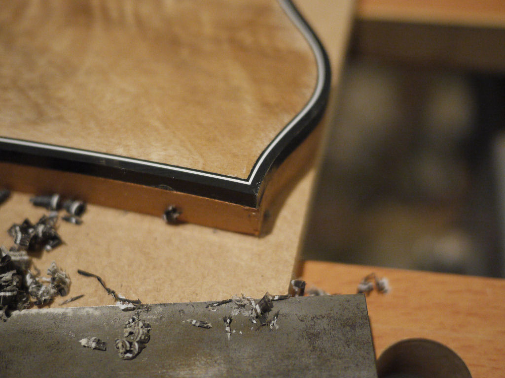

On cintre et on colle les trois plis du filet pour chaque segment, et on commence par installer la portion du haut à la cyano gel (et on se sent seul avec trois doigts des deux mains collés au filet, le tout serré dans l'établi... :mrgreen: )
On arase grossièrement au racloir et on coupe le premier onglet au ciseau (se servir de la planche du ciseau comme miroir pour viser le bon angle de raccordement. Désolé si ça n'est pas clair, je n'ai pas réussi à faire une photo pour illustrer ça).
Ensuite, on coupe de même le raccord d'onglet sur le segment suivant, et quand ça présente bien à blanc on colle.
Et ainsi de suite pour les cinq segments.

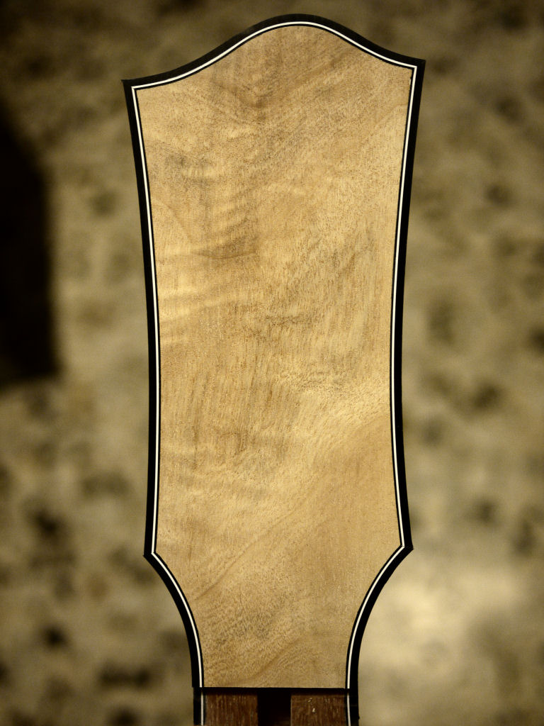

Et voilà les filets de tête posés, les raccords ne sont pas 100% nickel, mais on a vu pire :mrgreen: . Content !
