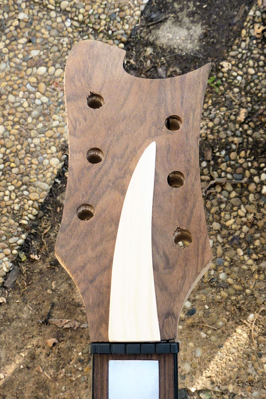

Vous me mettez le doute pour le cache truss.
C'est vrai qu'en l'état ça va pas super avec le multipli, je vais le retravailler.
J'aimerais quand-même bien garder le petit côté Rick :)

Le deuxième est simplement trop grand je dirais.
En un peu plus petite ça donnera un air de "c'est comme rick, mais à ma façon".

Et mettre un placage sur ce multipli face avant, ça serait quand même plus sympa non?

C'est aussi une possibilité, j'ai du sycomore ondé, du noyer comme la table ou du noyer comme la touche.
Je vais faire un essai, c'est vrai que finalement le multipli sur la tête je suis moins convaincu qu'au début

Noyer comme la table! :linux:

Mieux avec le placage mais si tu utilise le noyer table, tu vas utiliser le sycomore ondé pour le cache ? Ou le noyer touche ?
En fait dans les deux cas je suis sceptique quand au résultat visuel, sombre sur sombre, ou sombre sur trop clair et sans mariage harmonieux avec les mécas (chromées si je ne me trompe) :?
Bon après c'est un avis personnel hein :beer:

Le noyer touche, ou peut-être du pin comme le corps. Mon sycomore est un placage de 2mm d'épaisseur donc pas suffisant pour le cache.
De toutes manières je vais faire des essais et me décider avec les pièces en main

placage en noyer du corps et cache en pin je dirais.

Moot a écrit :placage en noyer du corps et cache en pin je dirais.
+1

Voilà :wink:

ouaip ! c'est beau ! C'est du pin le cache ? sur la photo, c'est très blanc.

Oui la photo est pourrie mais c'est bien du pin avec un joli veinage

alltrax a écrit :Voilà :wink:
ça rend pas mal mais au niveau du sillet ça fait caca le manque d'ajustement :?
faut faire un flippot ou une réparation pas laisser le trou :wink:

ludobag a écrit :ça rend pas mal mais au niveau du sillet ça fait caca le manque d'ajustement :?
Je te rassure c'est juste posé là, sinon y'aurait aussi du souci au niveau du perçage des mécas :wink:
Je vais ajuster tout ça pile poil

A ouais, mais je crois que ludo parlais du placage :)

guyzard a écrit :A ouais, mais je crois que ludo parlais du placage :)
Moi aussi :wink:
