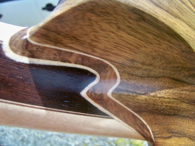

ha ha ha !!!! Ayé enfin un rayon de soleil !
Caribou à toi de jouer. là on voit à quoi ça ressemble vraiment!! :linux:
En fait pour moi c'est même bois mais taillé dans la masse à 90° de différence (quartier et son opposé), je me goure?
Moot
Messages : 1261
Re: LP 7 Cordes (manche/corps)
Message par Moot »
Effectivement, maintenant ça ressemble de moins en moins à l'ébène (du gabon) que j'ai chez moi... :/
Modifié en dernier par Moot le mer. 1 mai 2013 13:07, modifié 1 fois.
Messages : 17538
Ah oui là on voit beaucoup mieux la touche, et en effet l'hypothèse ébène du Mozambique/grenadille/african blackwood/Dalbergia melanoxylon (un palissandre donc) semble bien se confirmer.

Alors : Rattrappage de la boulette. Je l'ai finalement fait sur le Fraké, car l'érable d'expérience tout rattrappage / flippot se voit comme un nez au milieu de la figure ou disons que je ne sais pas les faire correctement.
Donc fraisage propre et découpage de la pièce que matche nickel :
Une fois collé puis réusiné, ça s'est bien passé, je ferai l'extérieur une fois que j'aurais collé le manche pour être sur que je serai rigide et que je ne vais pas éclater, ça donne ça, le joint de collage est plutôt bon, mais ça se verra forcément un peu.
