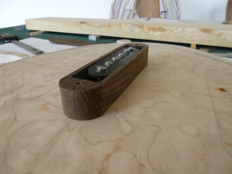

finalement j aime mieux en bois d’échardes donc perception de la lime à copier *
* chercher pas dans le commerce c'est du special et ça vaut des sous
maintenant que j ai vu comment faire je ferais autrement la prochaine fois mais bon ça ira pourquoi c'est fait :aie:
maintenant je colle quoi dessus ,du wengé ,de l'erable pommelé(mais j ai pas de placage faut que j en fasse :aie: ) ,du palissandre , de l'erable ondé ?

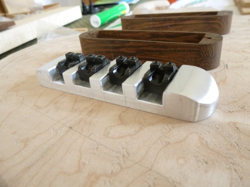

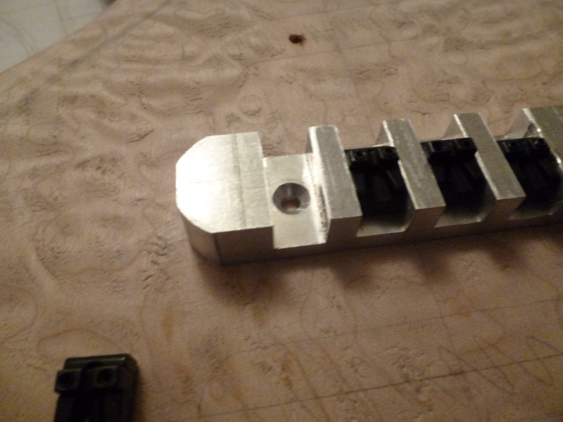

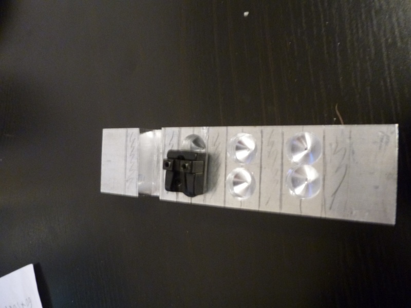

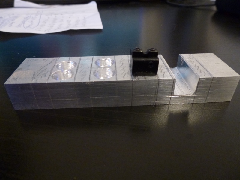

Va être balèze ton espacement de cordes par rapport au chevalet de base des pontets non?
Re: une roya 4 cordes
non pareil environ 7 mm ,un pontet fait 12.2 donc ça fait 19et des brouettes en moins ou plus suivant la précision de mes rainures entre chaque cordes :wink:

Ton chevalet tu l'as fait en quoi ? AU4G ou Fortal ?
J'ai hésité à faire le mien le chevalet pour ma basse à la lime mais y'avait certaine partie qui aurait poser problème (notamment l'évidement pour les pontets)
Sinon joli travail tu va le peindre ou l'anodiser (dans le cas du fortal) ?
La destruction est une langue universelle ! Dantz Evold
C est de l alu aviation ?mais je sais pas lequel ,il va être peint en noir et la il est chez un client qui m a proposer de me faire les rainures :wink: je deviens feignant

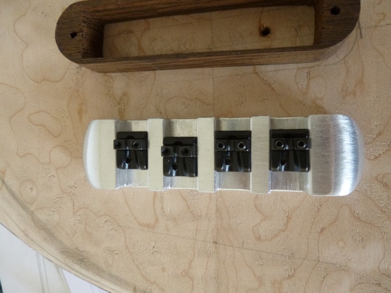

reduction de la hauteur et un peu de shaping

Joli :app: (c'est vrai que c'est chiant les chevalets de basse du commerce, c'est toujours trop gros

Une petite gravure au perchlo et là t auras le chevalet unique !
- Messages : 8908
en fait t'as fabriqué un chevalet ETS MKIII

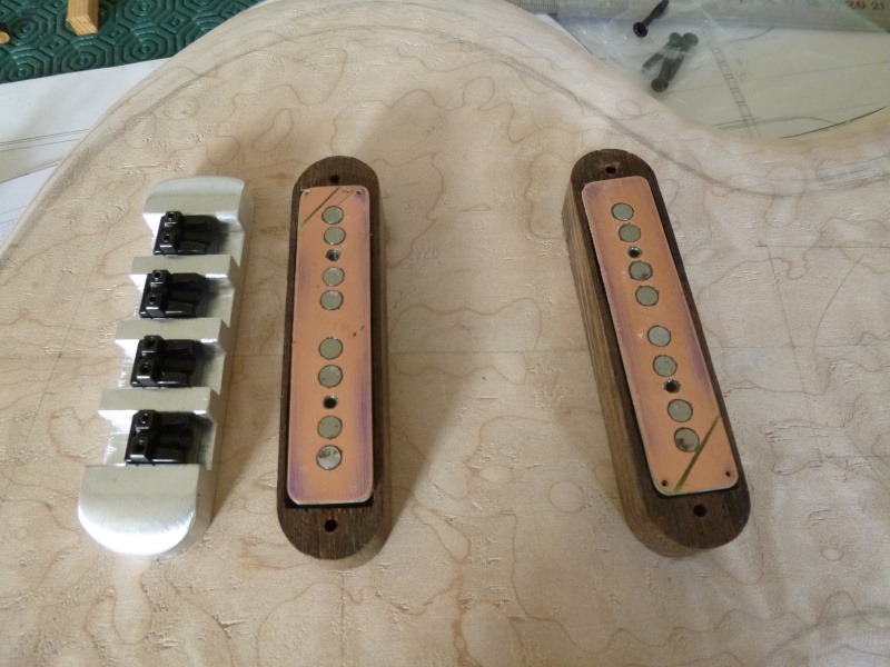

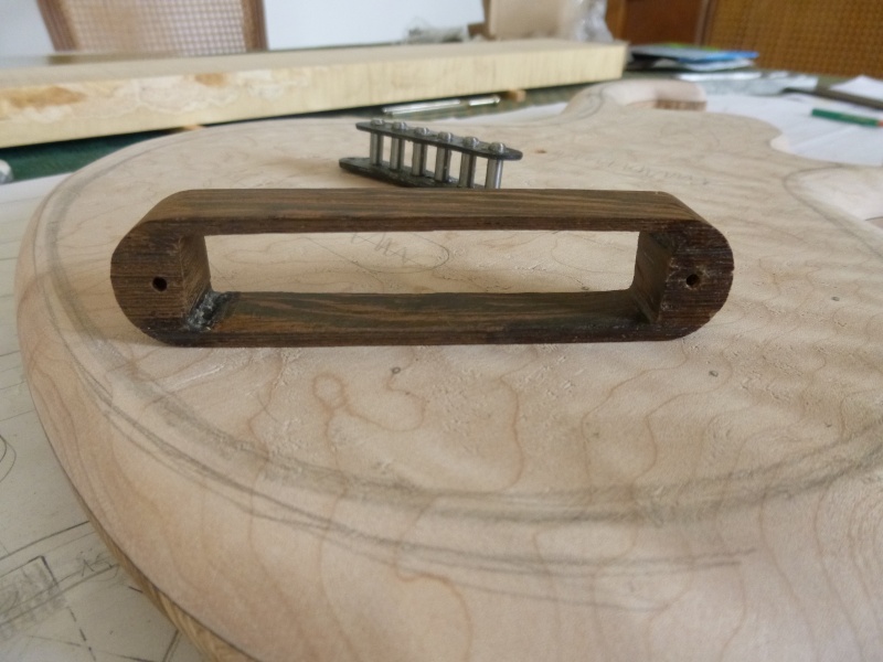

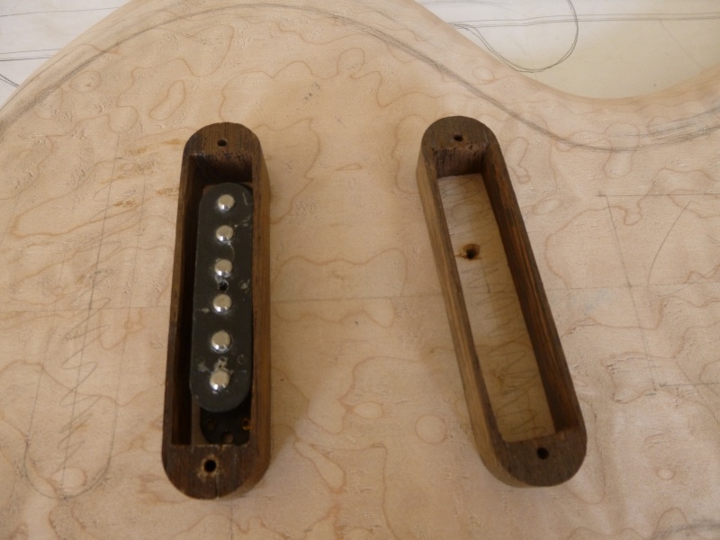

collage de 2 placage ensemble pour boucher les caches micros (ça seche demain je colle sur les caches micros)

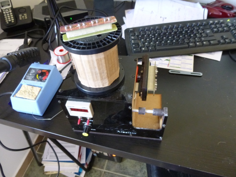

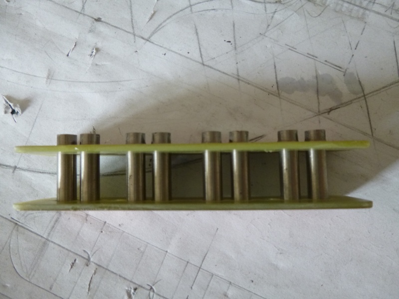

puis faisage de bobine :aie: c'est chiant et ma perceuse a dévié un plot m'enfin ça sera caché heureusement
le foret de 5 perce moins que 5 les plot fond pile 5 je m est fait suer
donc maintenant je range le bordel qu il y a dans le garage
et si j ai le courage ce soir bobinage :ang:

tentative de bobinage
1 le fil pete à 3000 tr :pac: donc on recommence
2 le fil s'est entortiller sous la bobine et j e m'en suis aperçu à 8000 tr ,la bobine s'etait desserré
:pac: :pac: :pac: :pac:
donc on verra la prochaine fois car ça me les a briser menu :aie:
sinon collage du placage sur les caches ,ça colle

Dommage, ça fait beaucoup de fil à la poubelle!
courage pour le bobinage, elle en vaut la peine!

Tu vas y faire un traitement sur le chevalet? Parce qu'en l'état, la base brute et les pontets noirs ça le fait bien!
