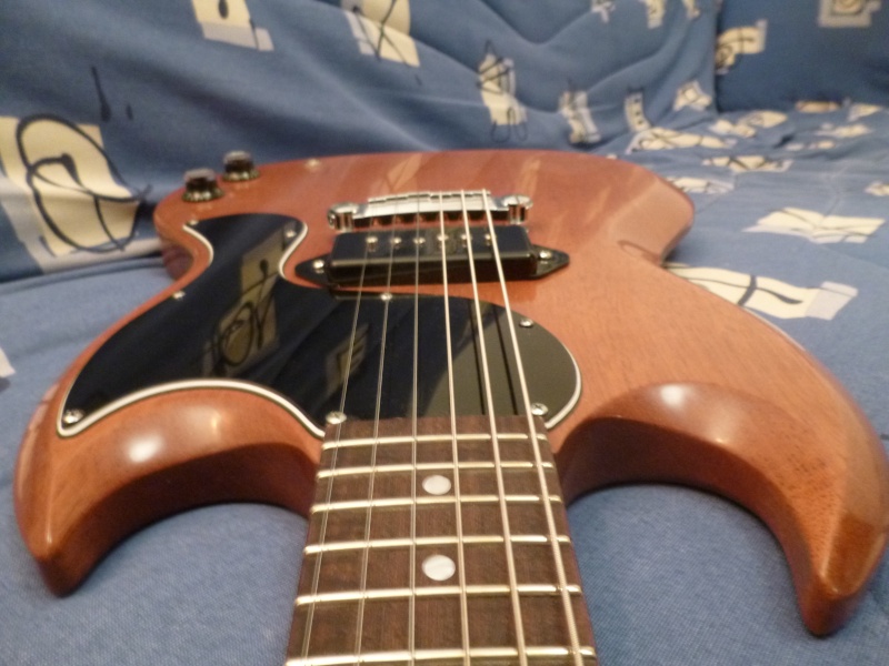

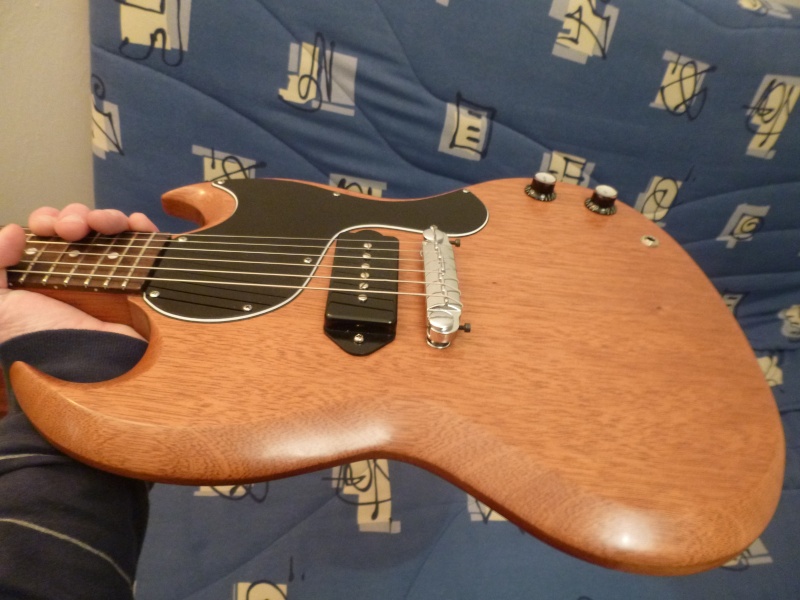

Ça ne me choque pas les pieds des frettes (et je ne dis pas ça parce qu'elles sont visiblement sur ma Rick' :mrgreen: ).
- Bouya
- Messages : 726
- Localisation : Québec
Re: sg junior pores ?
moi j'aime voir le pied des frettes, ça fait un repère de plus en jouant
Ma 3ème basse (4ème projet)
ma 4ème basse (5ème projet)
ma 2ème guitare (6ème projet)

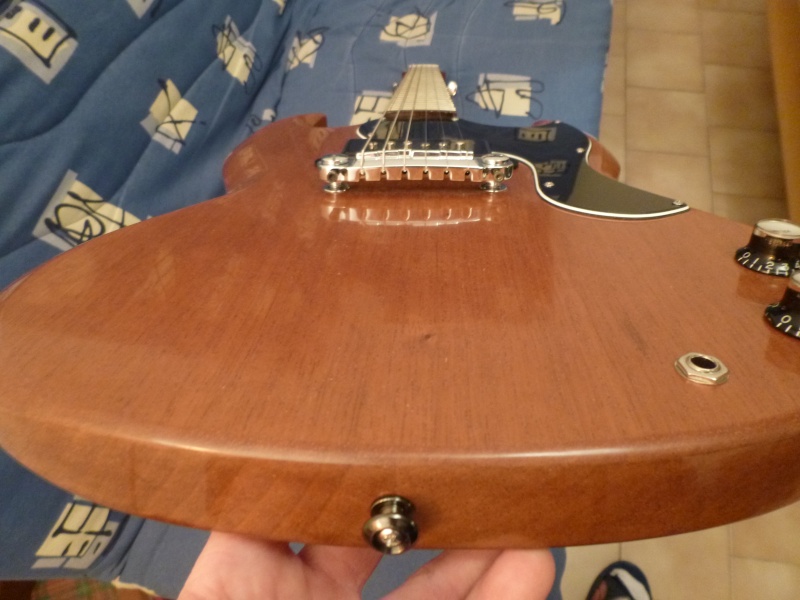

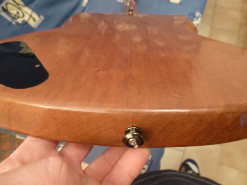

moi non plus les pieds de frettes ne me choque pas (beaucoup moins que le vernis arraché
si on prend n'importe quel guitare sans filets normalement on voit les pieds de frettes à moins effectivement de les cacher volontairement (mais moi j ai pas honte de mes pieds de frettes :prr: )
après sur une sg jr je vois pas en quoi ça gène car à la base c'est un modèle éco ,la finition est quand meme bien baclée sur ces engins donc c'est vintage correct
surtout à l'heure actuelle ça commence à sentir le relic
ps: la réparation de vernis à la cyano fonctionne car on peut la poncer et la polir ,mais j aurais du finir d'arracher les bouts décollés (de plus ça brille plus que du vernis en fait mais ça reviendrais trop cher de tout faire à la cyano

Zut pour le vernis !!
Pour les pieds de frettes, c'est pas choquant pour moi.
Ce qui me gêne plus lorsque les pieds de frettes sont visibles, c'est lorsque l'entaille est beaucoup plus profonde que le pied.
Là, ça ne semble pas être les cas.

Ah la finition... Je te plains tiens, c'est déjà suffisamment pénible, alors quand il faut recommencer... Mais tu n'as pas vraiment le choix. Pour les pieds de frette ça va c'est propre, et puis toi qui aime les fender, tu n'es pas dépaysé comme ça :mrgreen:
Par contre, autant la réalisation est très propre, autant l'aspect du bois, notamment pour le corps, n'a pas de charme, je le trouve très... monotone. Tu voulais absolument une finition translucide incolore? Un peu de teinte lui aurait à mon avis fait du bien...
c'est clair que le bois est moche !mais la couleur j avais pas le temps ,vu que je déménageais et maintenant c'est un décapage complet alors :aie:
on verra ça en 2015 :mrgreen: cette là elle m' a bien agacé !encore !!!

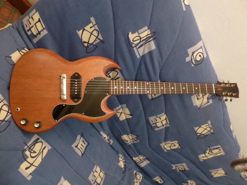

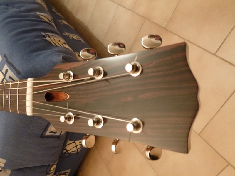

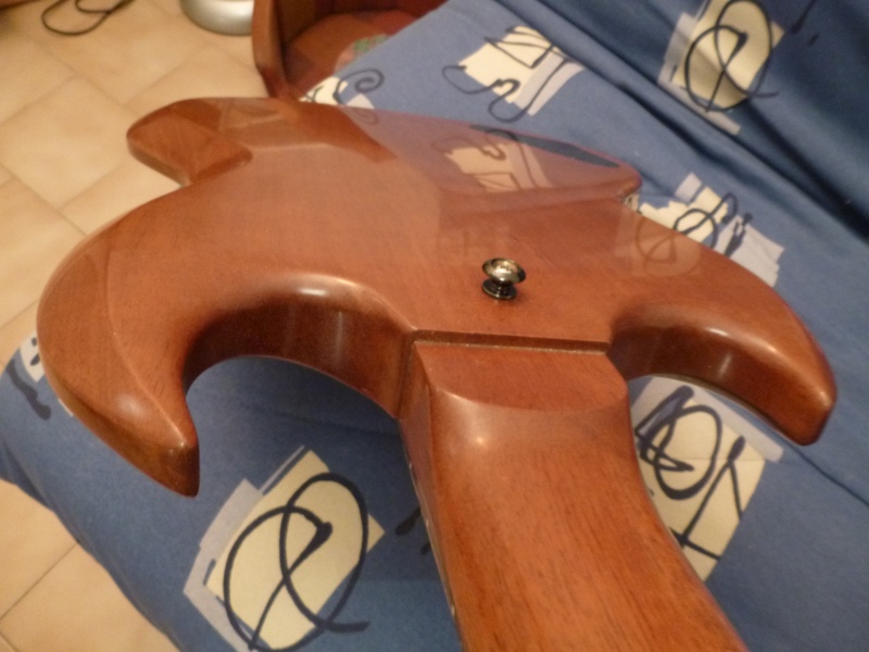

Re: sg junior recap

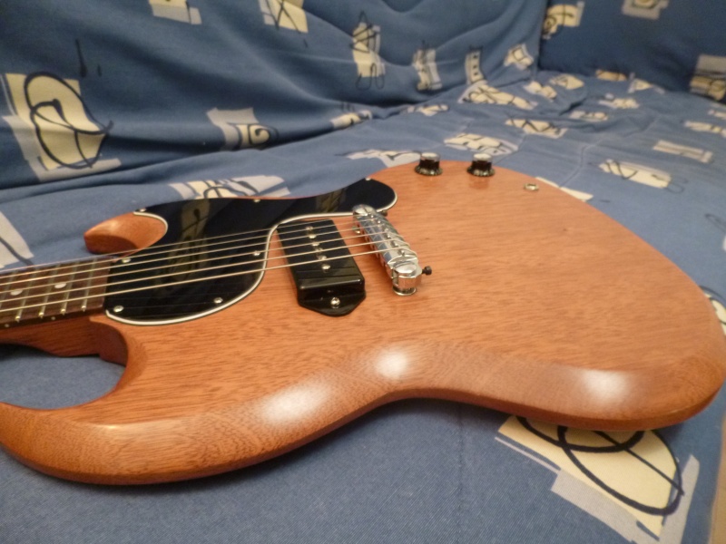

ça y est officiellement finie aujourd'hui :aie:
il y a le sillet de fait (j ai eu du mal car je l ai foiré grave donc placage de 0.6 mm en dessous pour pas tout recommencer) ;les attachs courroie ,les visses de la plaque electro donc c'est bon maintenant
relic ,ça a déja commencé un gnon dans le dos à cause d'une chaise de cuisine en bois et un autre sur le coté car la boucle de la sangle est tombé dessus
,2 sur le tete dont un je sais pas comment ?

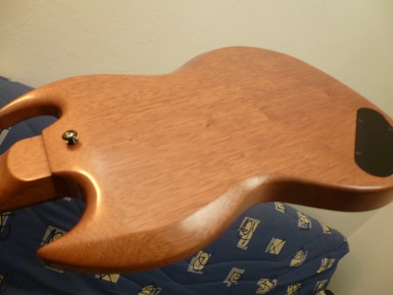

,l'acajou et dérivés faut zpoxier sinon ça prend trop les marques
sinon c'est sympa comme truc ,un peu prise de tete à faire mais je regrette pas :mrgreen: la finition est pourris mais bon c'est un modèle eco donc je fais comme les grandes boutiques
et comme le corps est sur quartier c'est un peu tristounet comme dessin
ps:chercher mes joints à l'abrasif sur le dos et la face du corps ,on les voit pas du tout :linux: reperer les sur la tranche au niveau de l'attache courroie

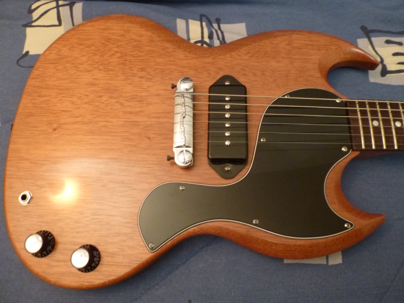

recap
Projet terminé : janvier 2014 , 6 cordes , Jonction corps / manche :collé , Finition : PU bicomposant , Electronique : Micros p nonante maison,waparound , Essences : Corps sipo manche sipo, touche palissandre ,plaque plastique 3 plis noir , particularité :pep sur la tete (plaquage ,palissandre ,érable, palissandre ) gratte petit budget pour une fois :sif: environ 150 € tout compris
recap

bah elle est m'a l'air bien jolie avec un verni nickel, connaissant tes talents de photographe, elle doit être somptueuse :mrgreen:
- simtim
- Messages : 5115
- Localisation : Hautes-Alpes
Re: sg junior recap
Oh arretez ! Elles sont très bien ses photos !Glooby a écrit :connaissant tes talents de photographe, elle doit être somptueuse :mrgreen:
Bien joué ! Simple, bien fini, efficace. Elle est magnifique !
Ca commence à t'en faire des guitares toi :baleze:
- Rhumz
- Messages : 1020
- Enregistré le : ven. 5 oct. 2012 23:37
- Localisation : Sallanches, Haute Savoie
Re: sg junior recap
J'aime les SG, les wraparound et les p90 ... Je BAVE !!!'
- JAZZ_PR
- Messages : 1690
- Localisation : Grenoble
Re: sg junior recap
Bravo Ludo !!
Comme SimTim : simple, efficace, sobre !!
Beaux joints, c'est vrai !!
Maintenant, un petit sample et on rage tout !! :app: :app: :app:
Ma fiche
Wengécaster
En cours : Cavaquinho
Wengécaster
- fredd
- Messages : 278
- Enregistré le : lun. 28 mai 2007 13:39
- Localisation : Barentin
Re: sg junior recap
Simple beau et efficace !!! Bravo
Re: sg junior recap
low-tide
- Jojo je te rattrape !!!
- Messages : 2925
Re: sg junior recap
J'aime beaucoup. C'est dans l'esprit de la SG junior. Simple et efficace.
- Messages : 6850
Re: sg junior recap
tres mimi, elle a l'air legere comme une plume en plus
Re: sg junior recap
oui :mrgreen:

en fait ? le P90 c'est pas un micro que l'on peut beaucoup régler en hauteur... d'ou l'importance d bien reflechir pour l'angle de renversement par rapport a la hauteur du wraparound, celle du micro... ??
