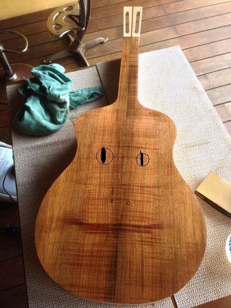

Je dis que grâce à toi c'est pas une slide guitar mais une smile guitar :fessee:ludobag a écrit :qu'est ce qui te fais dire cela ?
Sourire un peu pincé tout de même... ça doit être le cintrage :mrgreen:
Je pourrais, j'ai de très belles chutes d'éclisses ondées comme vous pouvez pas savoirludobag a écrit :pourquoi tu plaques pas la tete ?
Bon, ensuite... est-ce que ça vaut vraiment le coup? je l'aurais certainement fait si mon pli du milieu avait été mal centré, mais il est pile poil orienté
Et puis la tête est déjà bien épaisse, et les trous des méca sont centrés pour cette épaisseur, sans plaquage :linux:

T'es obligé de mettre une touche sur ton machin? Parce que c'est vrai que faire disparaitre ça c'est douloureux... Par contre si tu as de quoi plaquer la tête et s'il n'est pas trop tard, je suis archi pour!banjo980 a écrit :J'ai beau beaucoup aimer ma touche en cocobolo, ça me fera ch … euh, suer de couvrir le bois qu'il y a au niveau du manche :malade:
- banjo980
- Messages : 3223
Re: CALEDOBRO: fermé!
Oui, l'esprit du Dobro est un mélange de lap steel (où la touche est inutile) et de guitare, où la touche est indispensable pour l'esthétique…Naka a écrit : T'es obligé de mettre une touche sur ton machin? Parce que c'est vrai que faire disparaitre ça c'est douloureux...
Par contre si tu as de quoi plaquer la tête et s'il n'est pas trop tard, je suis archi pour![/quote]
Ben, je pourrais raboter la tête pour la désépaissir et coller un bout d'éclisse, mais j'hésite :malade:
D'autres avis?
