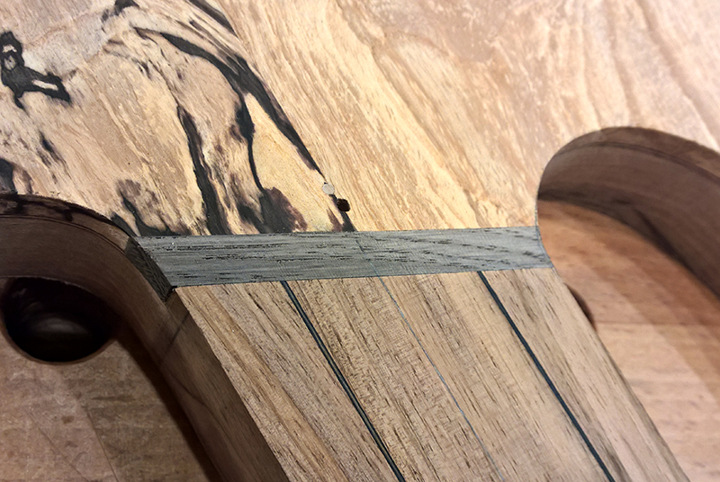

Démoulage !
Et un coup de calibreuse plus tard ... mais aussi de la scie à ruban, et du rouleau oscillant (et pas de défonceuse = moins de co**erie possibles)
Le collage des placages et de la table est très bon
Mais, il y a quand même une petite erreur d'alignement !
Au niveau de la cavité électro
La correction de boulette
Il y a une petite "encoche" que je pense boucher avec poudre de bois et colle
Mais de l'autre coté, c'est impec
Et en posant les pontets, je me dit que du multidiapason pour une baritone 7 cordes, ça serait pas déconnant ...

Très sympa et les boulettes, juste un détail
Re: Peikko - 7 cordes - Spalted - Réalisation !
Joli avec les placages sous table

Ah, Wééé! (désolé pour l'accent)Dagda a écrit :Démoulage !
ça le fait ! Bien beau tout ça!

Ça a une sacré belle tronche! Vivement la suite!

p'tain c'est beau, et les boulettes ne sont que le cheminement de la réussite !
