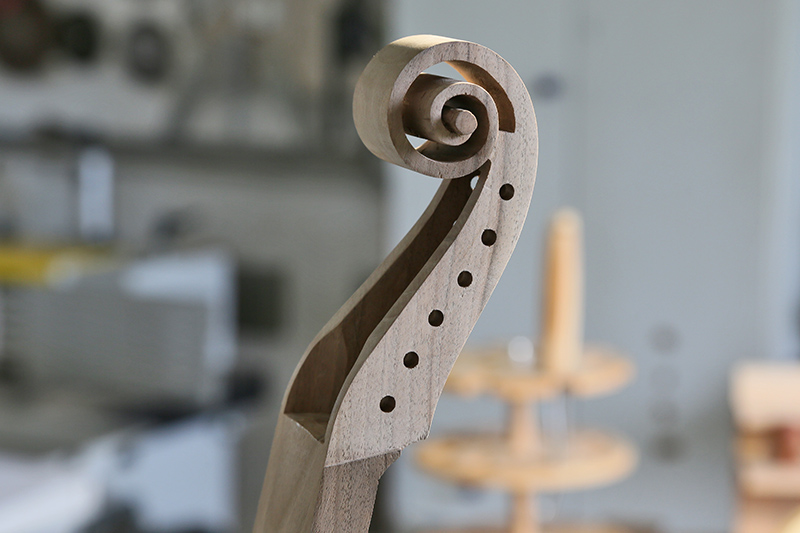

Bon... au risque d'en exciter quelques uns, la suite!

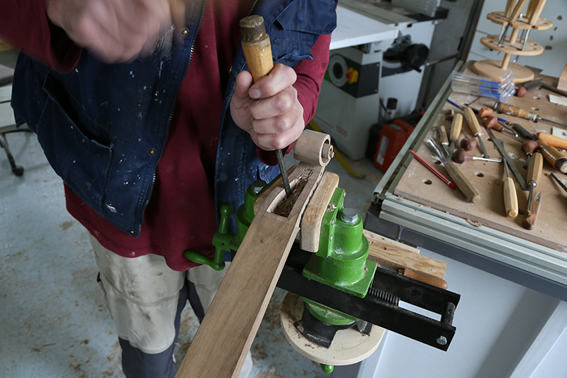

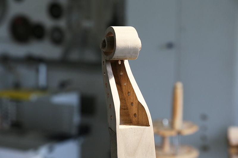

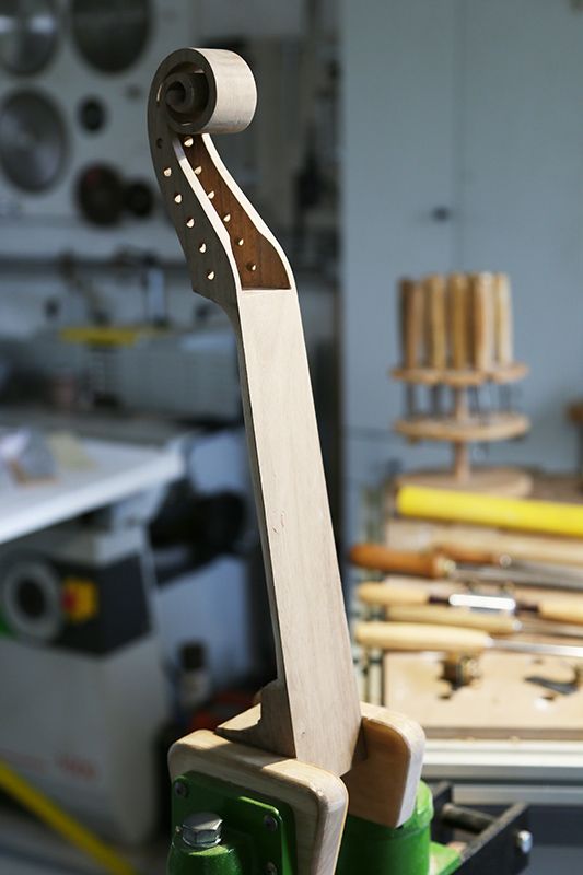

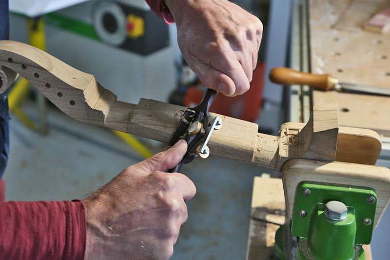

La dureté du bois complique le creusement du chevillier, d'autant plus qu'il m'a fallu aller assez haut sous la volute.
Cet étau est vraiment top!
Les ultimes finitions seront faites quand le manche sera entièrement terminé.

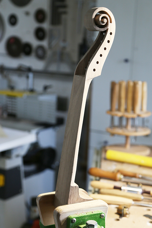

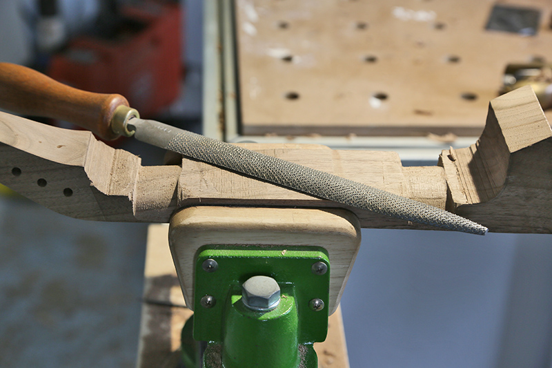

Pour donner sa forme à l'arrière du manche je commence par créer deux amorces à la râpe.
Puis j'enlève le reste au wastringue .
A ce stade j'ai ressorti la râpe pour égaliser les surfaces, puis terminé à la cale à poncer.
Ça prend forme!
A ce stade, vu les délais (j'ai attendu un mois et demi la dernière commande!), il faut déjà que je pense aux cordes!
A suivre...

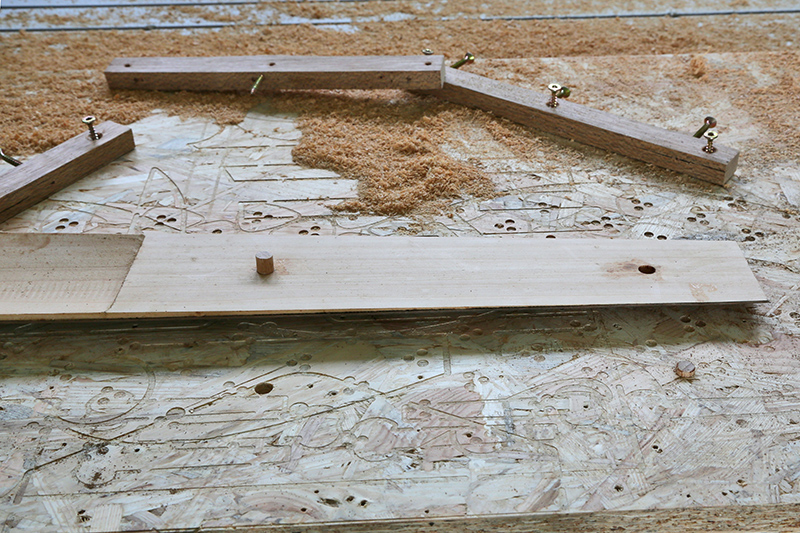

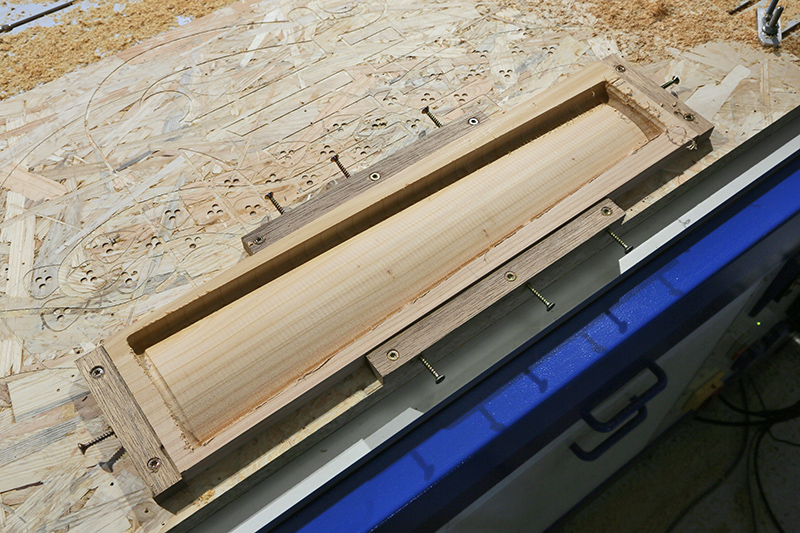

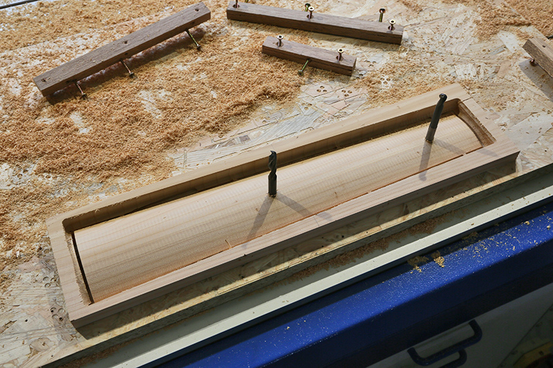

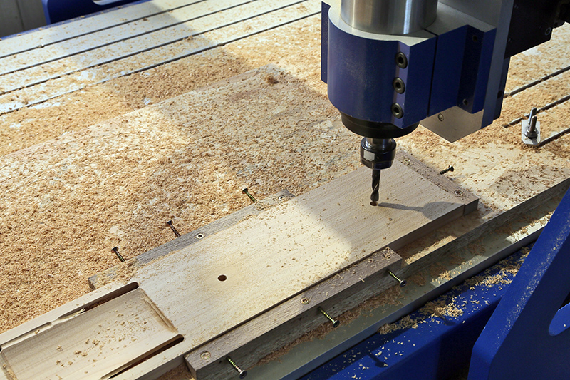

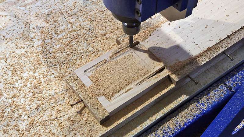

Après le cordier, voici la touche.
Comme le cordier, c'est un profilage 3D recto/verso.
Il reste encore un peu de bois en fin de la zone fraisée, j'aurais pu l'enlever en grande partie en créant un second profilage avec une fraise de petit Ø, mais comme c'est un endroit qui deviendra invisible...
Cette touche est en cyprès sur laquelle je collerai un plaquage en teck issu du même bois que le cordier.
Ce plaquage en reprendra le même motif, et donc devra être gravé. Pour ça il faudra repositionner la touche avec précision, d’où les perçages traversants.
Le découpage, notez les attaches.
La touche terminée qu'il restera à détacher.
Les perçages traversants pour attaquer le martyr.
Ça me permettra de repositionner la touche avec précision une fois plaquée.
A suivre...

Comment la machine sait où reprendre quand tu retournes ta pièce, il y a le calibrage d'un point "zero" ?
- diomedea
- Messages : 1340
Re: Viole de gambe ténor.
Bonjour,
Ça se prévoit dès le départ.
La pièce est au préalable modélisée sous SolidWork.
Puis importée sous CamBam ou je vais la positionner pour pouvoir la retourner facilement
Voici les trois étapes de la réalisation de la touche sous Cambam et leurs simulations avec CutViewer.
Le point de départ est matérialisé par la croix, soit: en bleu l'axe Z, en vert le Y et donc en rouge le X. Le zéro en XYZ est au centre de la croix c'est lui qui déterminera le point de départ.
Le cadre blanc est la limite du fraisage, il est inutile de laisser la fraise parcourir toute la surface du brut
On le retrouve matérialisé sur la simulation par la croix rose.
Pour le dessous, j'ai simplement retourné la pièce en lui gardant la même position par apport au zéro.
En rose, le tracé qui servira à la découpe., en vert les perçages et les attaches.
Comme j'allais devoir enlever la pièce de son brut, j'ai percé deux trous qui me permettront de repositionner la pièce avec précision.
Dernière étape, la gravure du motif décoratif. Le tracé en blanc est issu d'un dessin en 2D, c'est la limite de la gravure.
En jaune c'est le brut fictif.
Voilà!

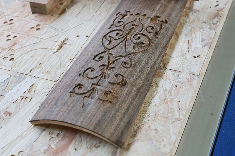

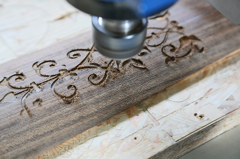

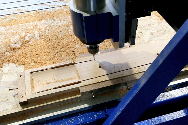

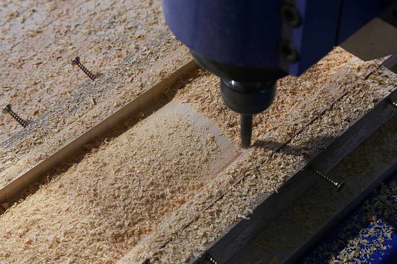

A part la casse de deux fraises, la gravure du motif n'a pas posé de problème.
On voit la poussière de silice laissée par la fraise, c'est précisément au bout de cette trainée qu'elles ont cassées, les deux exactement au même endroit!
Avant de relancer la troisième gravure, j'ai dégagé cet emplacement avec la pointe d'un canif, il devait y avoir un fragment de silice un peu trop gros!

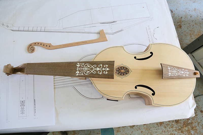

Les deux chevilles d'indexage.

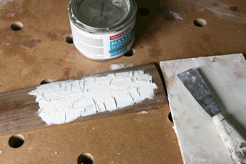

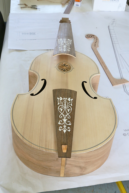

Comme pour le cordier, la gravure est chargée de mastic polyester .

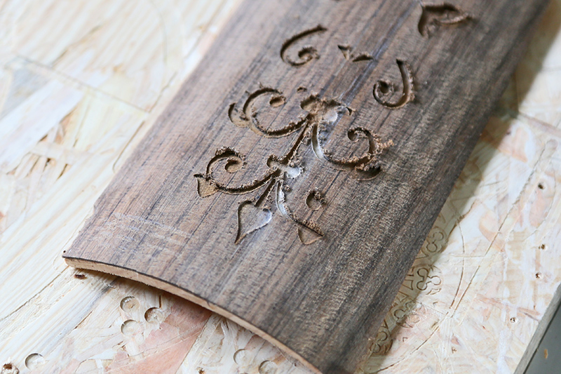

Voila, après ponçage.
Reste encore à terminer le manche et je pourrai passer au montage...
A suivre...

Beau travail, elle est pas à l'envers ta gravure sur la touche?
- diomedea
- Messages : 1340
Effectivement j'aurais pu la mettre dans l'autre sens, mais je préférais comme ça...

Dans la durée est ce que les incrustations tiennent bien car la dilatation respective peut créer des jeux non ?
David
- diomedea
- Messages : 1340
Bonjour,
J'utilise le Sintofer depuis le tout début des années 80. J'ai encore des objets en bois traités avec ce produit qui datent de cette époque et ça n'a pas bougé.
