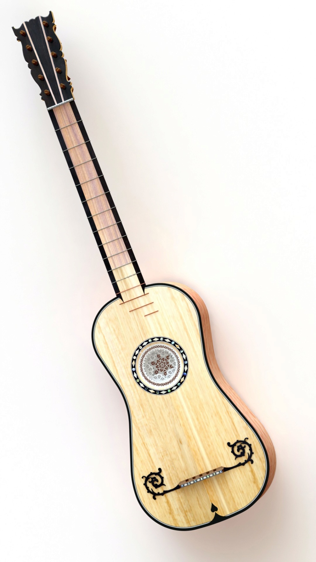

J'ai pour projet de faire une guitare baroque à cinq chœurs.

Oui, probablement du genre Voboam à dos en plusieurs parties.
