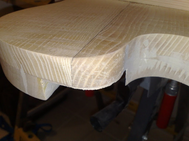

Ça fera comme un érable teinté noir en placage, ça sera noir, si tu le vernis seulement sans le desaturer, tu auras quelques reflets naturel du bois, un noir translucide comme ça ça peut être très joli, mais évidemment un bois figuré offre bien plus de reflet, c'est là tout l'intérêt.
Comme ça mais avec les grain du sipo:

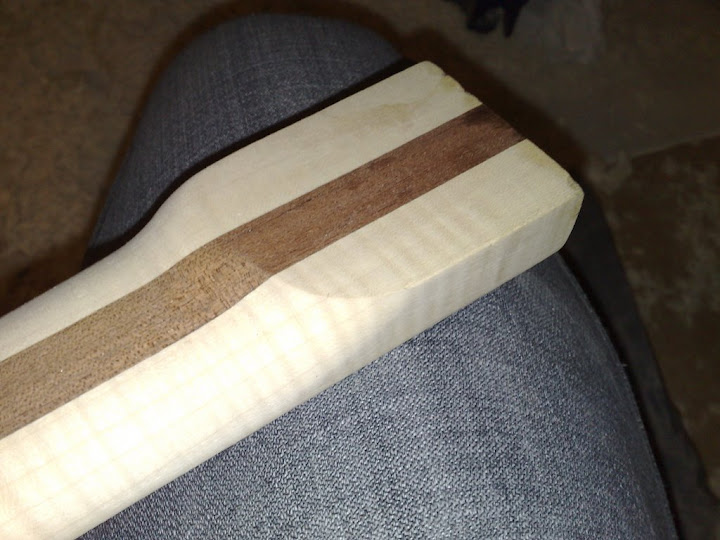

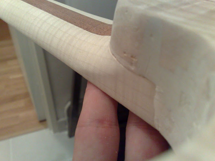

J'ai fait l'arrondi de la jonction corps/manche :
et retravaillé le manche en conséquence :
Pour un accés facilité aux aigus. Une fois assemblé ça donne ça :
Voila. Pour la courbe, j'ai suivi la forme de la plaque de maintient des vis. Les arrêtes sont un peu abimées au niveau de la jonction, mais je vais poncer pour faire des congés à cet endroit donc ça devrait être nickel. (si je laisse des arrêtes trop vives, j'ai peur que le verni s'abime/s'écaille/ne tienne pas.
D'ailleurs ça m'amène à une question : faut il faire un mini congé ou chamfrein sur les bindings de corps et de tête?

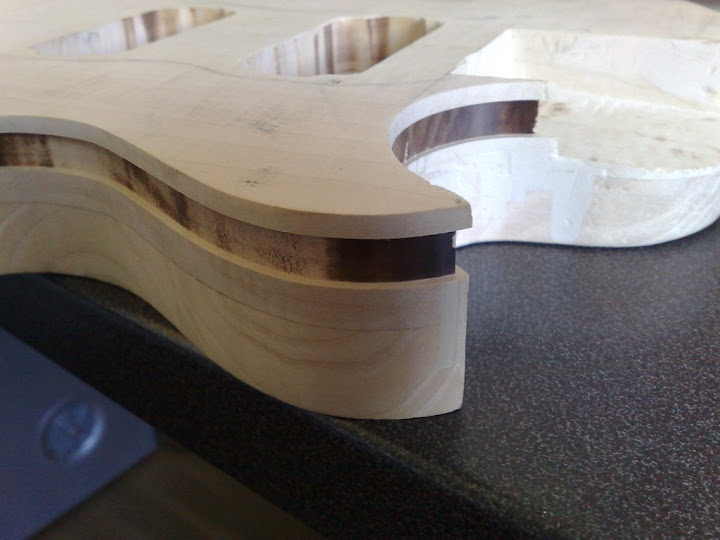

Défonce binding sur le corps à 14mm (12mm de galbe+2mm de binding)
Ca a un peu chauffé au niveau de la corne car je suis passé trèèèèès doucement, pour ne pas risquer de tout foirer, de faire un éclat ou je ne sais quoi... Au final pas grave, y'aura le binding dessus !

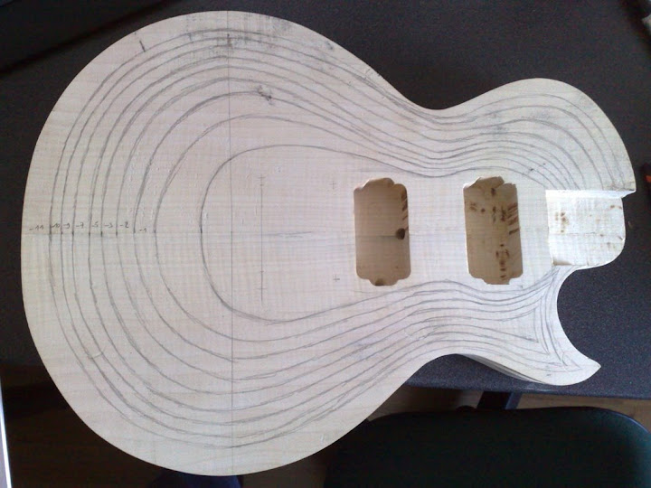

Courbes de niveaux pour le galbe:
C'est juste pour gagner du temps en ciseau/ponçage car très aproximatif, et surtout il faudra que je galbe le centre de la table pour les contour micro qui sont "arch top".

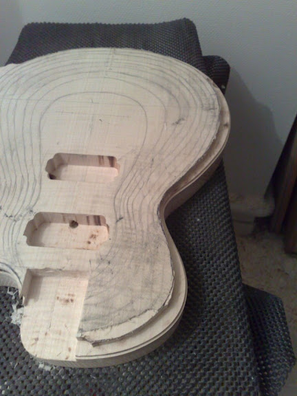

Première passe à 11mm (j'ai gardé 1mm de marge, au cas où, mais j'avoue que je me demande si je devrais pas repasser à 12mm pour afleurer le binding...)
Vue d'ensemble, défonce à main levée (la flemme de faire les gabarits)

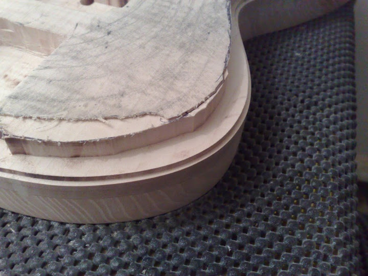

Et un petit test avec le binding:
ça rentre nickel, mais comme dit précédemment, il reste un peu de marge en hauteur, je me tate... Je pense que je vais repasser en 12mm parce que pour affleurer le binding par la suite au ciseau/ponçage ça va être coton !!
