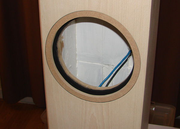

Aller une dernière avant d'aller aux plumes ...
La grille de protection du HP sub ... elle sera peinte en noire avec une toile par dessus (joint mousse et tout et tout pour la protection ... )
Dagda :)
Dagda :)
