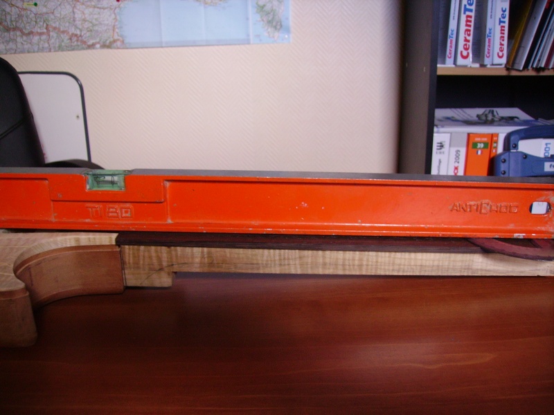

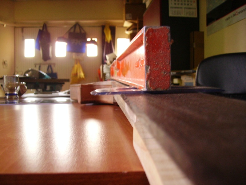

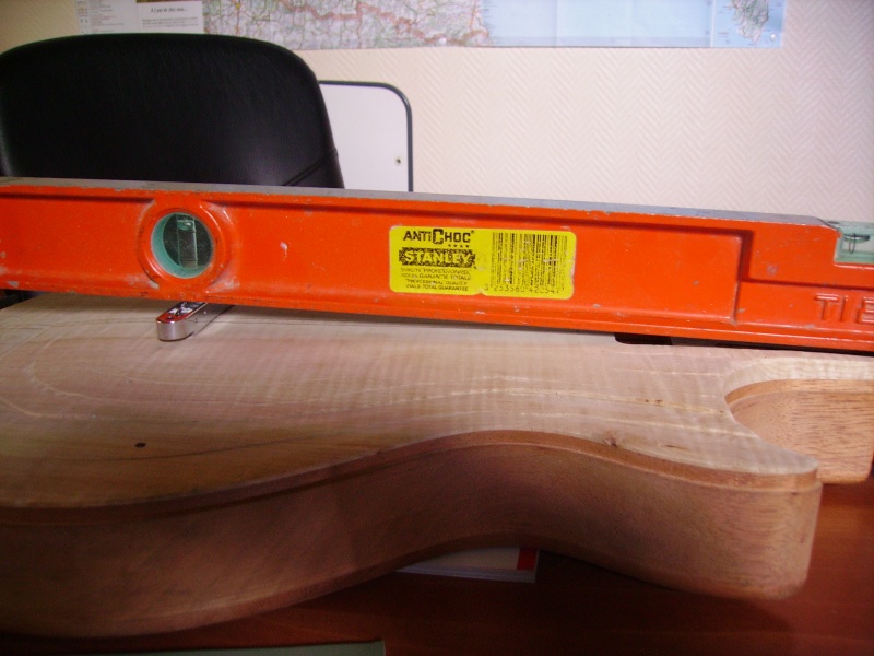

et méfiance aussi avec tes photos d'angle de renversement. ya rien qui prouve que ce sera bon.
Re: lp à lulu les boulettes arrivent
je colle le manche après controle sur la guitare quand je serais plus avancé ,touche faite ,ect pour voir si tout coincide si les hauteurs calculées correspondent à la réalité ,pour l'instant je suis à peu près sur de mon coups (les cotes réelles sont très proche des théoriques )Beren a écrit :et méfiance aussi avec tes photos d'angle de renversement. ya rien qui prouve que ce sera bon.
mais un controle finale n'est pas à exclure
des plus clairs le manche dans sa mortaise une touche de 5.5 mm le rapporteur de 2.5 mm pour simuler les frettes et le niveau simule une corde
donc à confimer plus tard avec des élements en plus genre micro manche l'angle semble bon mais il y a peu d'espace pour ce micro à voir une fois le galbe fini

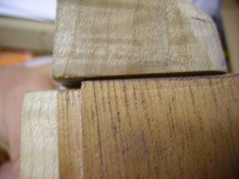

la première ou j avais cassé le blocage avait moin de jeu que celle là :pac:tubart a écrit :Hey mais c'est un véritable festival de bourdes Ludo, hein? :mrgreen:
Pour la plaque électro ce n'est pas méchant, et pour le tenon de manche... Dommage. Ben oui mais c'est ça de bosser avec des défonceuses à 20€... (héhé.. La mienne n'a pourtant pas de jeu).
Aller aller, si tu veux finir l'autre LP que tu dois faire pour Tubart avant finAout, il faut y aller :linux: :mrgreen:
mais bon bientot j 'investie dans une vraie :linux: avec un réglage micrométrique de profondeur (utile pour rajouter juste un dixième par exemple
et pour ta lp de fin aout ? 2009
:prr:
mais c'est sur j en referais une un de ces quatre parsque mine de rien la 2 ème est toujours mieux
ps : je cherche une téchnique safe pour l'ajustement de mon tenon ?
et pour copier ma plaque électro ?

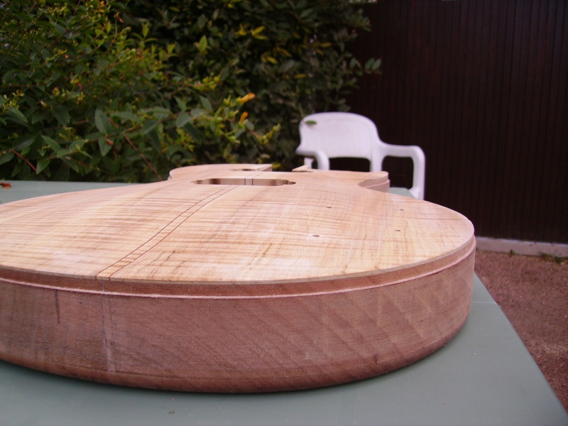

Ben ça déchire comme il faut ......
(surtout la table mouillé ..... :snif: )

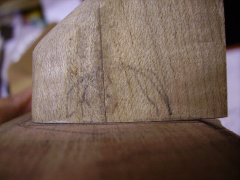

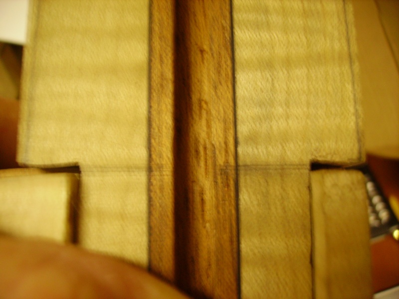

Tu vas faire comment pour les "lèvres" sur les bord de la mortaise ?!...
Re: lp à lulu galbe
j' enfile le manche (on se calme :mrgreen:) je scie ce qui dépasse un coups de racloir pour se donner bonne concience et les lèvre je les fait en pente comme ça le point de contact sera plus diffus et moin visible si caca car sous la touche

Re: lp à lulu galbe
Keskelle est belle la table !!!
On en mangerait ! :app:
Il a enlevé le cache :mrgreen:Necromagnon a écrit : Et les photos sont bien moins floues qu'avant???? tu lui as fait quoi à ton APN?! :pac:
La table et le galbe sont de toutes beauté en tout cas, l'effet mouillé est vraiment superbe

Re: lp à lulu galbe
il est impec ce galbe :app: :app: :app: et cette table
mais cette table
miam ...

la jonction corps manche :?
j ai arreté là parsque le risque que ça empire est grand

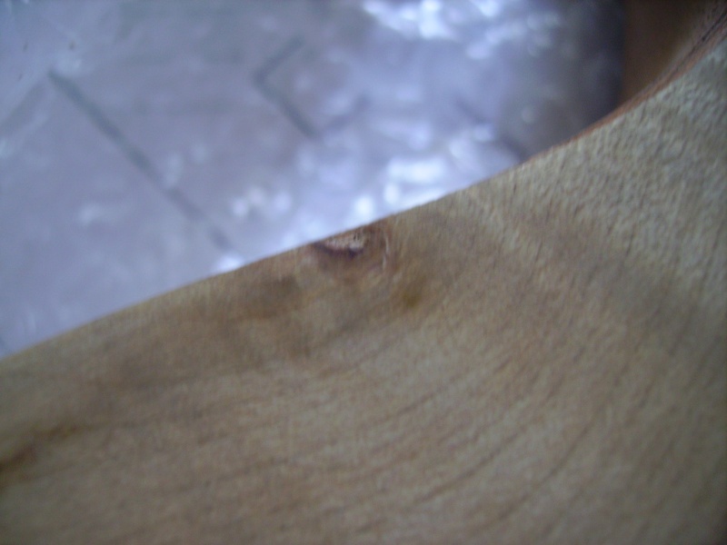

et une réparation a éffectué mon noeud c'est barré :pac:
j ai cherché dans les chutes de la table et j ai un morceau avec les memes couleurs (a peu près)(je vais donc virer le noeud complètement et incruster un bout d'érable ça fait 3 mm de diamètre )vous en penser quoi? ou je rebouche à la cyano plus sciure c'est collé contre le binding donc presque invsible

oublie la cyano... je pense que tu vas tenter une teinte,alors bon...
je serais toi, je laisse le noeud.
Re: lp à lulu galbe
oui mais il y est plus y a un trou

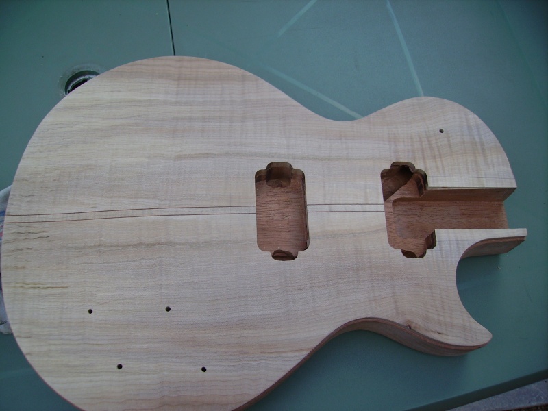

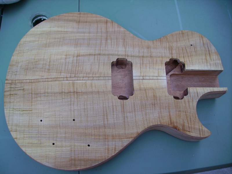

fin du galbe si il prend pas de coup :sif: et défonces micros
comme d'hab j ai fais une chtite boulette
j ai creusé le micros grave un peu trop profond 22 mm au lieu de 17 mm (dire que je m'étais embistrouillé à faire un tenon long c'est bien la peine :sif: )

Re: lp à lulu ça avance (tubartite )
Le "tubartitte" c'est pour la poisse du noeud ou de la bourde de la défonce micro hein? :pac:
Héhé. Ben tiens ça me fait plaisir que je ne soit pas le seul à faire des :gr2: :mrgreen:
Mouais pas mal. Peut mieux faire. :mrgreen: Je rigole mon saligaud, si tu la fais en finition Charcoal et accastillage doré, je viens chez toi, je te flagelle et te la pique. Na.
Bien joué, la table est vraiment belle
C'est du propre toussa ! Les photos mettent en valeur la bête
comme raoul, mais sans les dents de droite de la dame kifépeur :mrgreen:
beau boulot, superbe table
