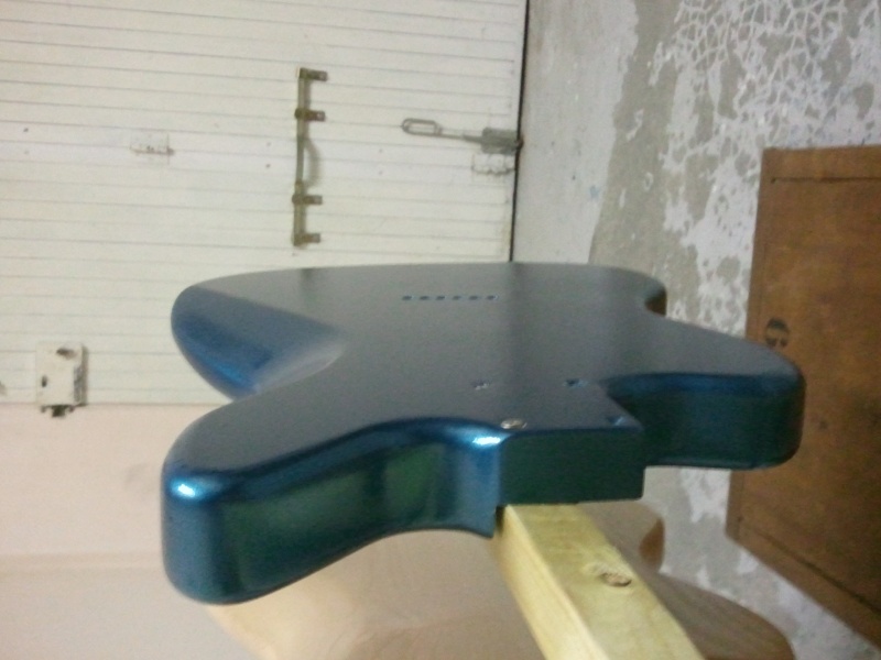

la couche d'avant hier
il a failli avoir un accident mon bout de sapin a cassé
toute reponcer au 320 :pac: j en ai marre de poncer :triste:

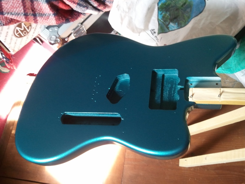

celle d'hier
et la je laisse pourir et après ponçage final :linux: :pac:

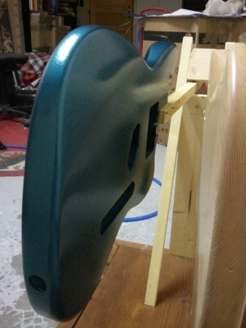

et mon fondur fini pret pour la peinture
:linux:
va refalloir poncer :siffle:

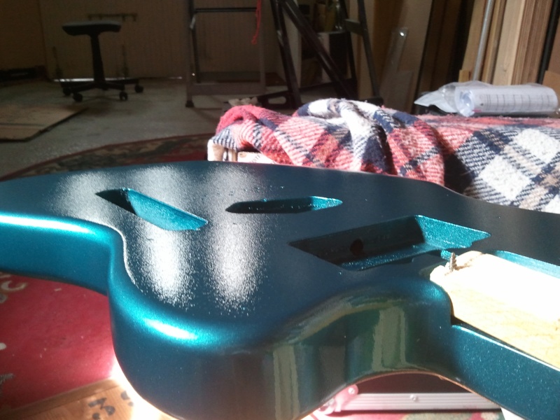

:siffle: dernière couche pourrave trop de trous dedans au 600 je n'arrivais pas à les avoir donc reponçage au 320 et on attend qu il fasse beau

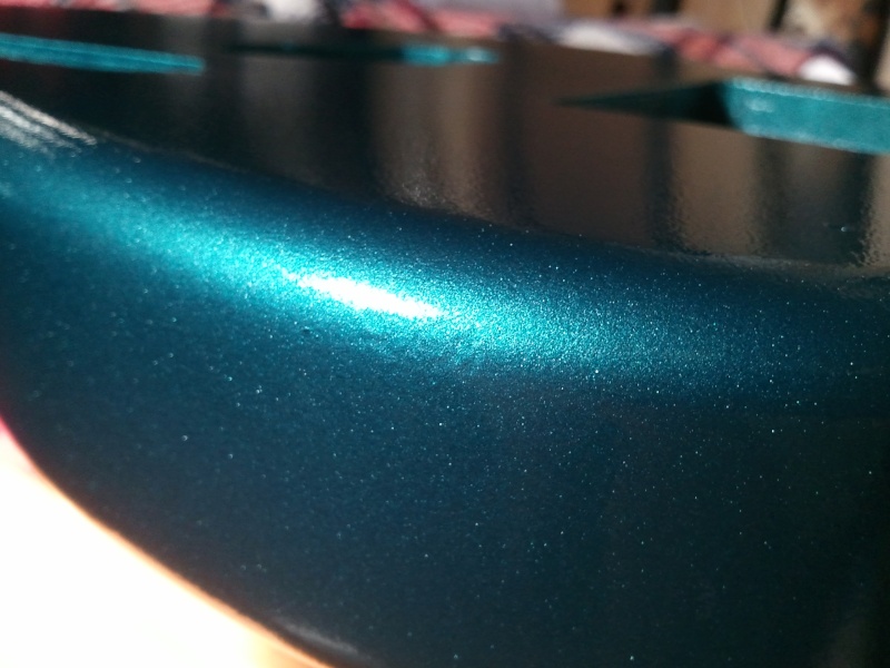

Dit ta peau d'orange ca l'a fait a chaque fois? je suis loin d'etre spécialiste mais c'est pas un probleme de debit ou d'etre trop pret ou trop loin??
peu etre tu gagnerai du temps a te faire la mains sur des planche?

:siffle: ben en faite j en sais rien pour l'instant c'est le pétard qui me controle :sm: je vais tester l'inverse :viking:
mais la dernière couche était une calamité donc j ai préparé pour la semaine prochaine pour avoir que du vernis à faire sinon dans le week end j ai pas le temps :pac:

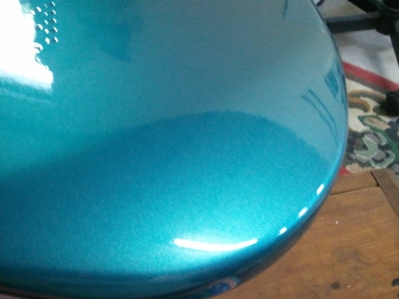

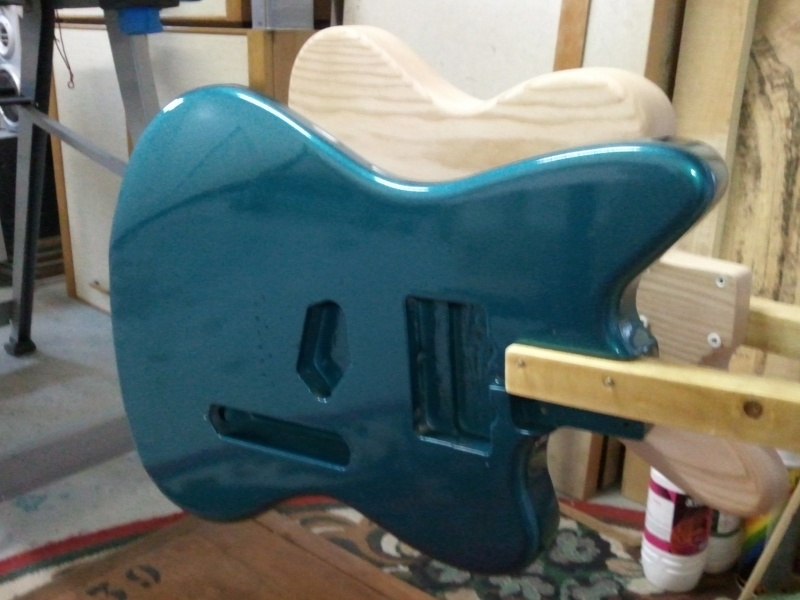

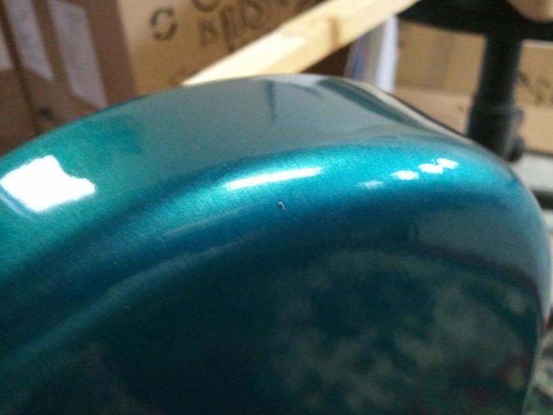

couche finale :linux: enfin j'espère car j avais chopé le truc mais c'était avant l'attaque de saloperie de moucherons :pac:
donc première wet mouillé inpecable je laisse dix minutes et une saloperie de moucherons viens se poser sur le chanfrein du bras
je le vire à la lame de cuter et je charge un peu pour rattraper le trou
grosse n'erreur ça a un peu coulé :?
et en plus à la 3 ème celle qui tend j en ai chopé 2 :pac: z'ont que ça à foutre les moucherons de beaune
les coupables comme par hazard là ou ça se voit :?
là ou j ai virer le premier
et un autre :bziou:
la nature est hostile :siffle:

Putain mais décidément tu es vernis ^^!
Du coup tu va gérer ça comment?
ps: je trouve qu'avec le vernis la couleur rend encore mieux!

Ce n'est pas de bol ...
Pourquoi tu ne l'isoles pas hors poussière pendant le séchage ? J'utilise un carton de guitare pour ça, mais je vernis à plat .... :wink:

ce week end comme je suis encore dans le vernis je vais essayer de stocker entre les couches à l'interieur du garage plus loin mais les moucherons aiment le vernis frais :pac:
ça les tue mais ils aiment :aie:
sinon je fais plus ou moin dehors abrité à l'entrée du garage en projetant au max vers l'exterieur les couches car à l'interieur le pu c'est intenable meme avec le masque quand tu as un bon brouillard ça reste alors que sur le pas de la porte ça s'évacue beaucoup plus facilement :wink:
l'ideal serait soit une cabine avec aspiration soit un rideau d'eau mais là sans tout cela enfermer dans le garage c'est pas possible :?sinon c'est puverisé à 8 heures du mat ou après 21 h la ils sont couché car avec le temps orageux qu il y a en ce moment j ai jamais vu autant de moucherons

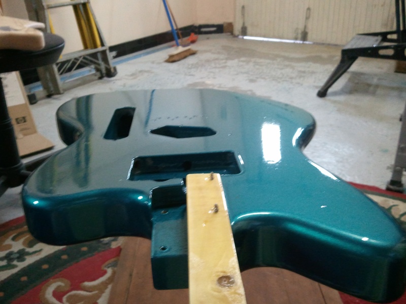

Jolie couleur, aurais tu le numéro de référence de la teinte?ludobag a écrit ::linux: j ai trouvé un approchant a ocean turquoise
au soleil
à l'ombre
:wink:
depuis le temps que je veux un gratton de cette couleur :ang:

reference 53739 :wink:

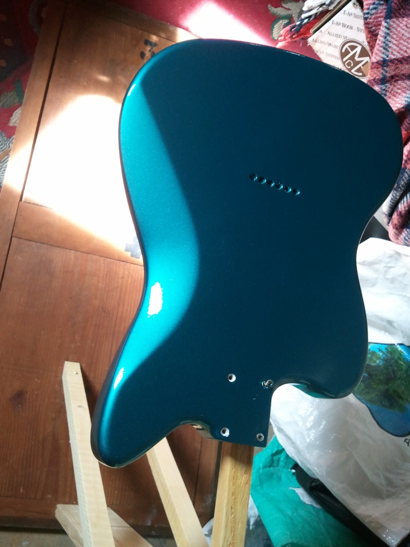

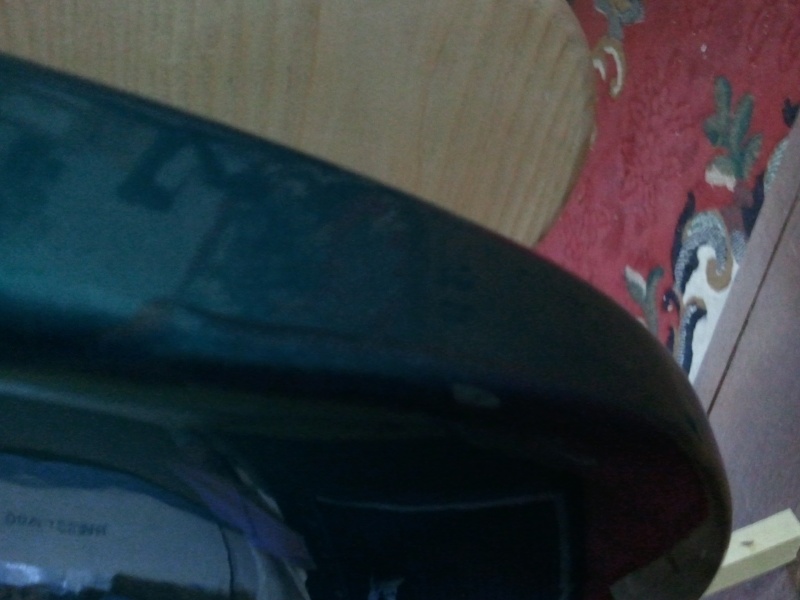

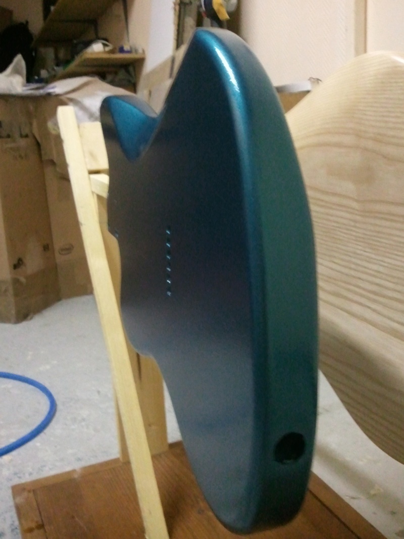

:siffle: hier soir je me suis attaqué à ma coulure
j ai commencé au 240 avec du scotch sur les parties à pas attaquer puis 600 puis 1200
elle a pas mal disparu donc normalement ça devrait le faire
j avais prévu aussi de faire le reste aujourd hui mais le temps est encore :?
:wink:
:wink:

j ai commencé le ponçage au 1OOO :wink:
:siffle: c'est long j ai presque fini au 1200
on verra demain il fera jour
