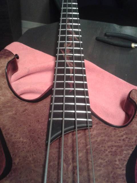

Tu verras à l'usage, mais au niveau de l'épaisseur ça me parait costaud. Sur ma basse je ne sais plus trop à combien je suis, en tout cas j'ai fait un profil "poutre", pas forcément voulu (d'ailleurs je m'y suis pris de la même manière sur la Precision en cours, en utilisant la méthode des triangles, ben pas moyen d'avoir un profil comme sur le plan, j'ai fini par le faire au pif). Ben sans les cordes ça paraissait tout à fait jouable, mais avec ça s'est avéré une autre paire de manche...
Pour le cablage, tu as un potard de volume avec une fonction Active/Passive, donc c'est celui qui est push-pull (2 positions). Je pense que c'est celui de droite sur la dernière photo. Les 2 potentiomètres les plus fins doivent être ceux de l'égalisation, et le dernier potard est donc celui de balance ("Blend" dans la langue de Chakespire). ce serait le troisième sur la photo, et c'est sur celui là qu'il faudrait connecter les micros.

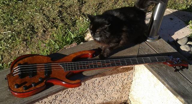

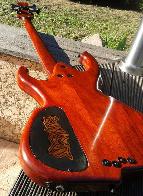

Quelques photos de la Sunset montée, câblée... ça fonctionne :wink:
La photo obligatoire du forum : Ave le chat ! :mrgreen:

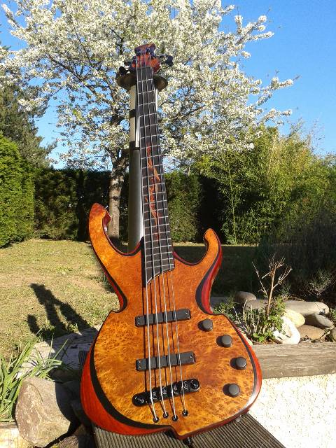

l'action a l'air d'être haute non?

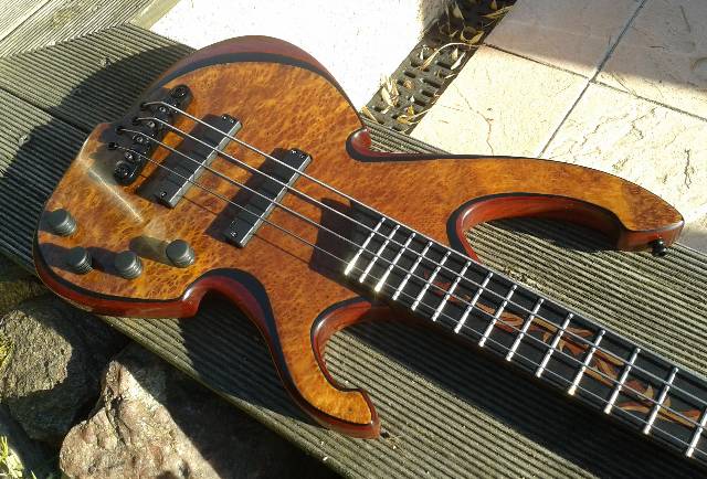

Y a encore rien de réglé mais c'est jouable et ça sonne après les 4 points de soudure nécessaires (pratique ces machins pré-câblés! :D )

Elle est magnifique ! J'ai hâte de la voir en vrai ! :app:
Juste un truc (puisqu'on parle d'action etc...). Le Mi grave a l'air d'être bien au bord de la touche, alors que le sol assez loin. Illsion d'optique due aux photos ou bien ?

L'action semble haute mais tu as de la marge avec le chevalet.
La corde de mi au bord de la touche ? je crois que c'est la photo.
Par contre, comme tu l'avais signalé, la loupe ne permet pas d'avoir une démarcation très tranchée avec le placage noir.
Avec le vernis, c'est encore plus flagrant (mais c'est un détail).

Pour la hauteur le l'action, y a moyen de corriger: chevalet, sillet, mais pour l'instant le truss rod n'est pas réglé, on laisse tirer un peu les cordes.
Pour le mi en bord de touche, les photos un peu de côté accentuent un défaut BIEN réel !
Mon chevalet est 1mm trop haut :(
Mais y a pas que ça...
...c'est effectivement bien une buche ce manche :lol: Je n'ai pas trop l'habitude mais par rapport à mon autre basse je le sens bien.
Et y a pas que ça...

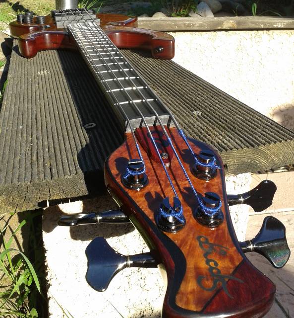

... j'ai fait une finition de merde, rayures, bosses... vraiment un boulot de merde ! Pourtant des finitions j'en ai fait quelques unes, mais là je sais pas j'avais pas envie d'utiliser la cale à poncer :?
Et puis... je veux changer le logo de la tête aussi :D
Bref, je l'ai monté pour vous la montrer et l’amener à la rencontre LA du 19, mais y a un gros retour à l'atelier à prévoir.

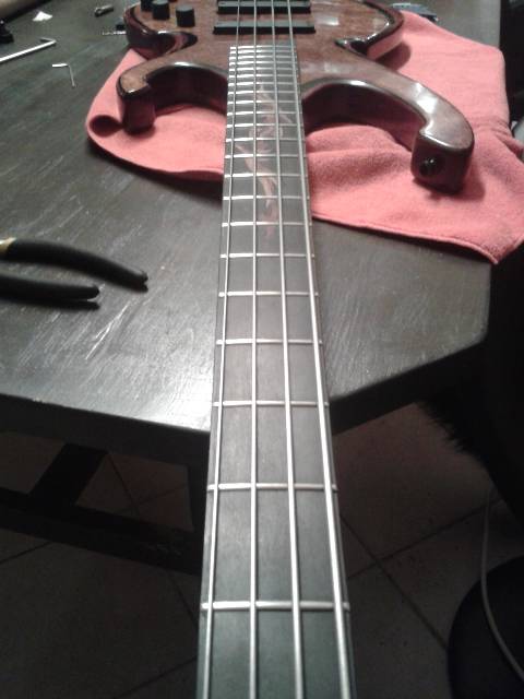

Malheureusement pour l'épaisseur du manche je ne vais pas pouvoir faire du super slim. C'est ma touche qui est vraiment super épaisse. Une touche pré-slotté, je ne me suis pas méfié et pourtant je l'ai poncé beaucoup avec mon inlay et le radusage puisque mes frettes ne rentraient plus, il a fallu que je repasse la scie.
Jazz, pour la démarcation avec la loupe je ne comprends pas ce que tu veux dire... j'ai surligné tous les contours problématiques à l'aéro, ils sont super net (presque trop) Soit j'ai pas compris, soit la définition de la photo est pas géniale.

Bon, pour l'action, incrustation du chevalet? Et pour le manche, c'est l'éternel problème lié à la crainte de trop enlever de matière...J'ai tendance à faire pareil mais je me soigne :wink:
Ne la laisse pas comme çà, corrige ses petits défauts pendant que tu es chaud.
:app: :app: :app: :app: :app:

Je pense que quand j'ai fait mon manche j'étais pas trop mal... si j'avais eu une touche pas trop épaisse
Là, j'ai 24mm dont 8mm de touche.
Dans les 16mm de manche j'ai 9mm de truss rod, il me reste 7 mm
Faut que je garde 5 mm quand même sous le truss rod donc je peux enlever 2 mm... c'est toujours ça de gagner
22mm c'est ce que j'ai sur la fretless et ça me va.

Après examen plus attentionné, Epsila, tu as raison, c'est la photo sur mon portable qui m'a donné cette impression.
Ma remarque est donc à jeter à la poubelle.

Le chevalet ne permet pas de régler les pontets dans la largeur ? De plus en plus de chevalets font ça, et tu peux gagner 1-2mm dans la largeur...
Pour le reste c'est dommage. Mais comme tu le disais, si y'a trop de soucis, retour à l'atelier : c'est aussi ça qui est bien : la possibilité de réparer / modifier son instrument jusqu'au bout !

Pour le chevalet, non, il ne m'offre pas cette possibilité. C'est une merdouille chinoise que je trouve d'ailleurs un peu trop clinquante... je vais peut être lui mettre un coup de peinture plus noir cosmos. Je compte quand même le déplacer vu que je dois refaire la finition. 1mm de décalage, le rebouchage ne sera pas visible et sera caché sous les collerettes des inserts.
J'avais bien fait un montage à blanc, mais ne l'ai pas vu car je ne pouvais pas placer réellement le chevalet avec les inserts.
Ca ne me dérange pas trop d'avoir à refaire certaines choses pour que ce soit "correct", le but c'est quand même d'y arriver; alors suivant comme on est doué ça prend plus de temps :mrgreen: .
Je la laisse comme ça jusqu'au 19 et vous me direz s'il y a d'autres anomalies à corriger :siffle:

Une belle réussite! Design au top, super choix d'essences. A voir mais pour ton réglage d'action tu peux mettre une petite cale au fond du talon pour faire un angle de renversement. Ca peut être suffisant et ça éviterai d'avoir à faire des opérations plus lourdes. Pour le manche, si vraiment tu n'es pas à l'aise, je ne peux que te conseiller de le retravailler, sinon ça finira au mur.
