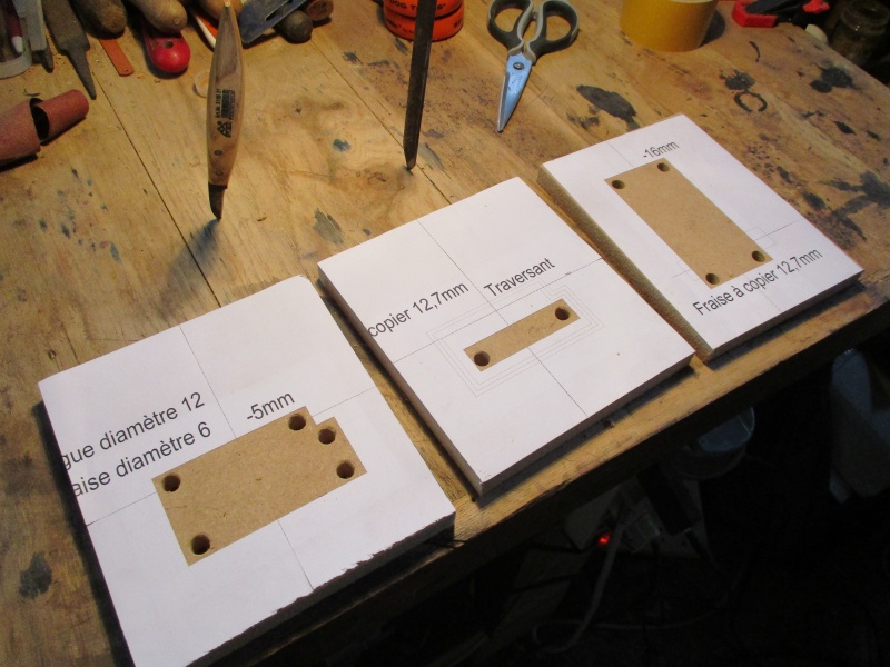

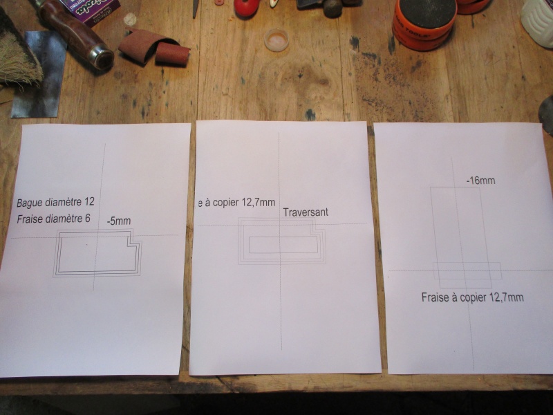

Waaaah comment c'est chiant à faire les plans de défonce vibrato pour faire les gabarits :non3: Je fais les gabarits/défonces tantôt, des news ce soir normalement, si tout se passe bien
Sinon les plans Schaller sont bons, on peut s'y fier.

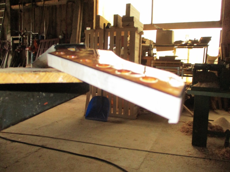

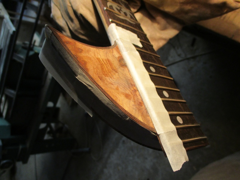

La voilà avec une culotte :

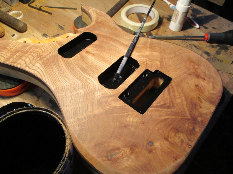

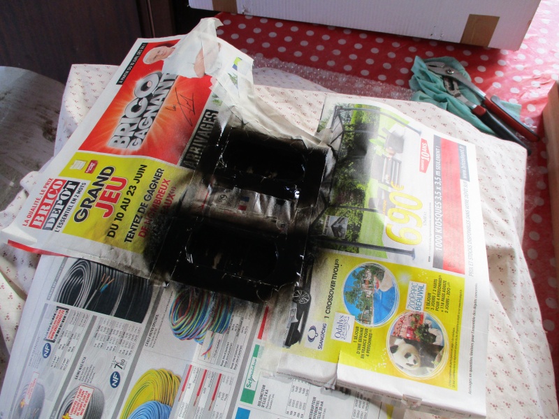

Un coup de bombe noir :

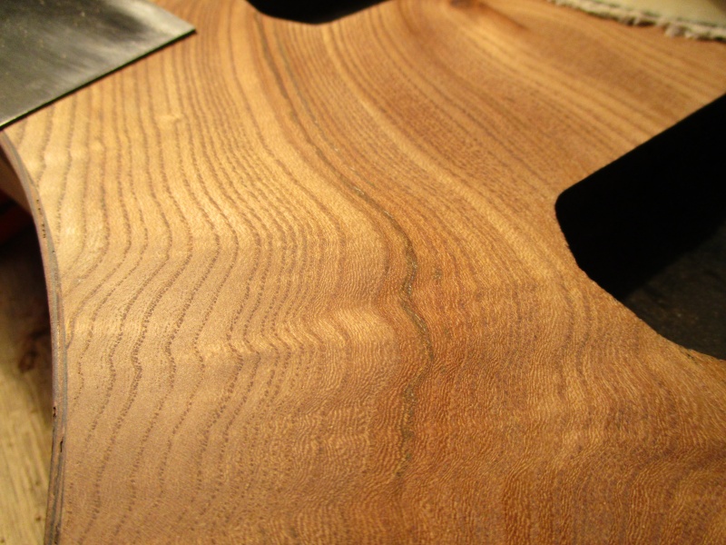

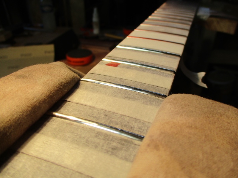

Reformation des arrondis de frettes après planimétrie :

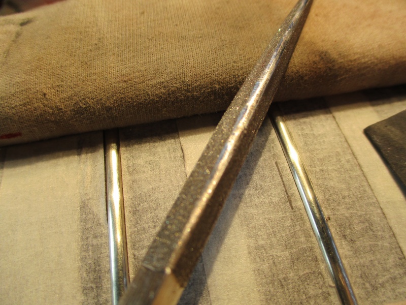

Avec un tiers point diamanté, auquel j'ai meulé une arrête :
C'est pas nickel de suite hein, faut se coltiner du ponçage/polissage (Papier 600-laine d'acier 000)
Une fois que c'est fini, avant de démasquer la touche, je passe un coup de micro mesh 6000, en pad souple.

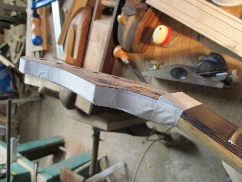

Masquage virgule/tête/touche :
Premières couches de vernis

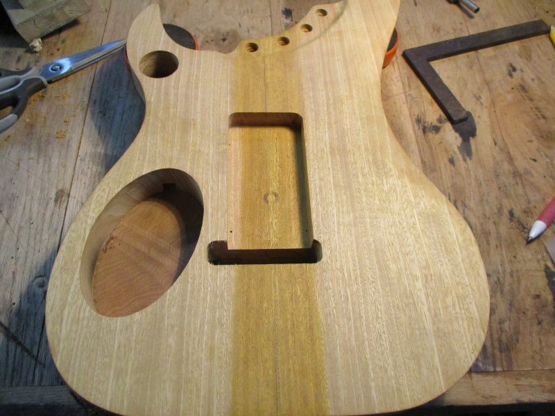

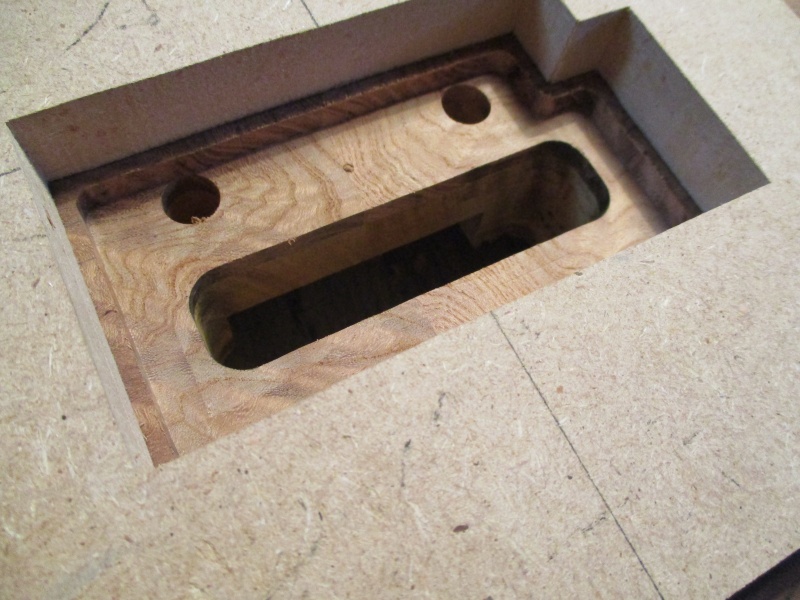

Pointage des inserts, en plein dans les noeils

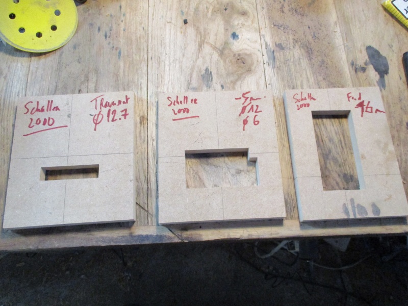

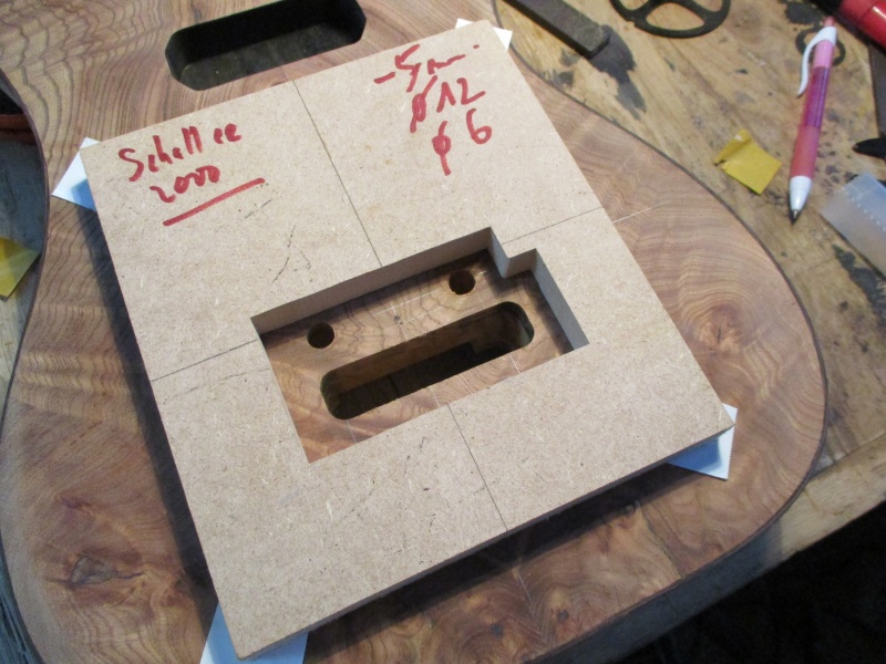

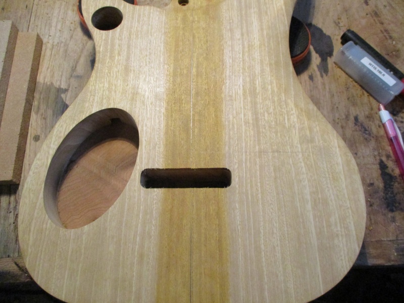

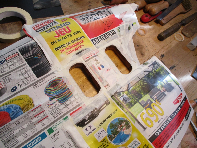

Impression des gabarits de défonce :
Plus qu'à chantourner après découpe soigneuse au canif :
Hop, yapluka :kalash:
Une première de faite :
On voit à travers maintenant
Une deuxième :
Et la dernière. On prépare bien le bazar :
Et de trois :

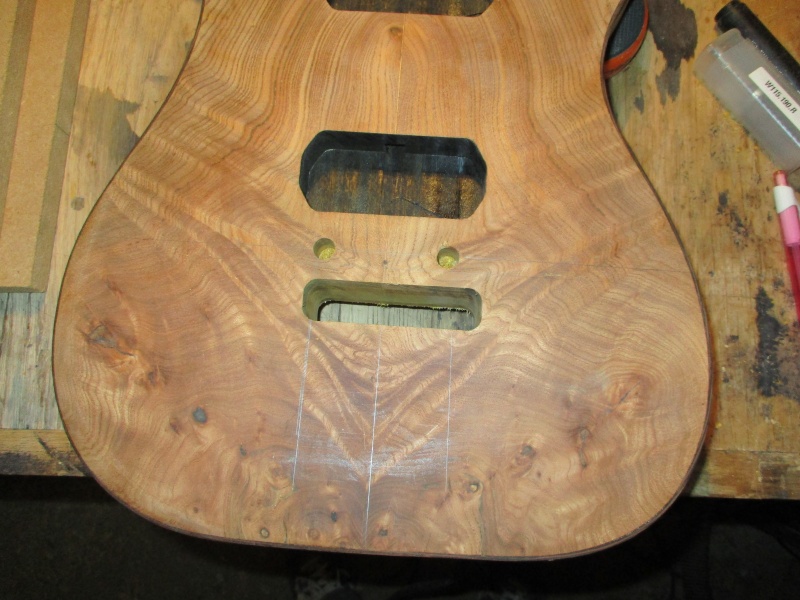

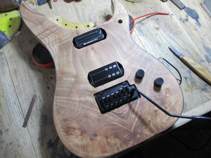

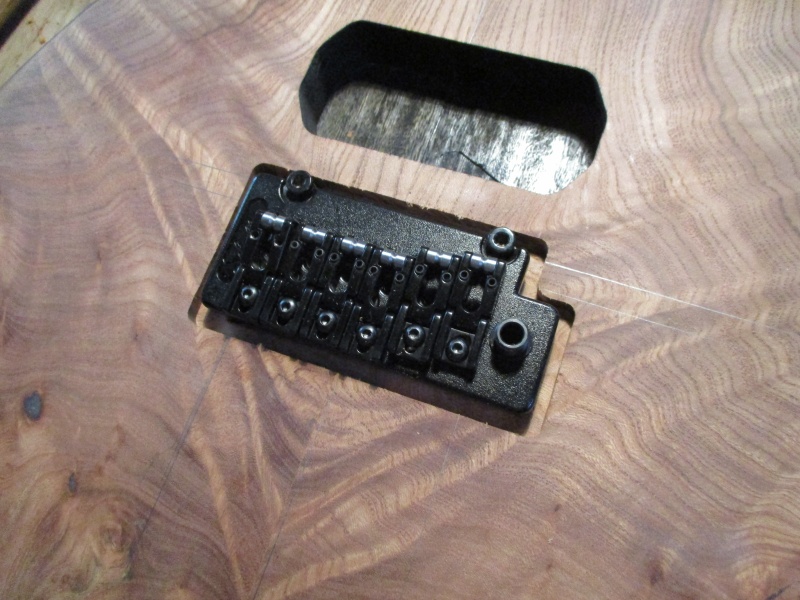

Bon j'ai laissé 3mm autour du vibrato, comme sur ma the beast. Mais en fait ça fait trop sur un petit vibrato. C'est pas immonde mais un peu moins ça aurait été mieux.
Enfoncement des inserts. Le vibrato sera monté en flottant comme ceci :

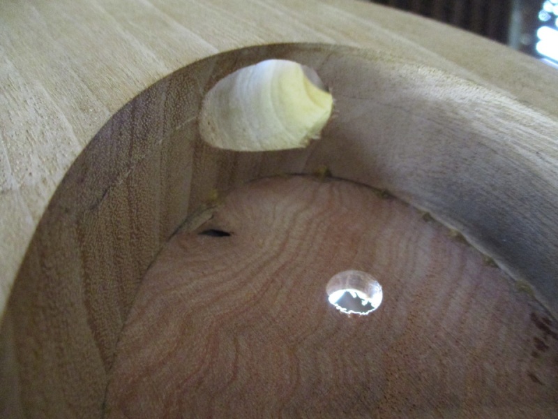

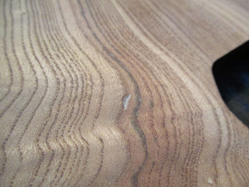

J'étais tout content. Je déplace ma pierre d'affûtage... Et elle tombe sur la gratte :sad6:
Pas possible...

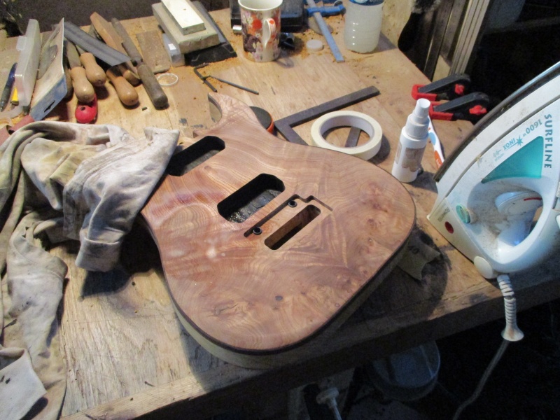

Bon on se démonte pas, pattemouille :viking:
Retouche relativement localisée :
Un poc ? Où ça ?
Bon il se sent encore au toucher, mais pas grand chose quoi.

Le rendu à la bombe me plaisait pas. En même temps, en direct sur du bois, la peinture en bombe c'est pas top. Là au moins c'est noir :viking:
Une deuxième :
Et de trois :
Pas possible...
Un poc ? Où ça ?

Goudron ? Mélasse ?

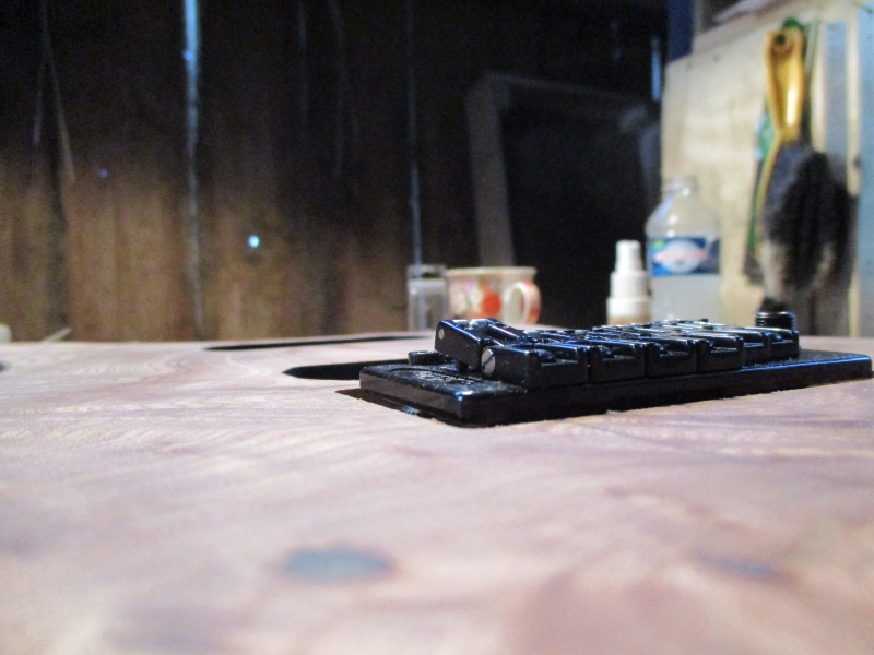

Dommage effectivement pour la marge en rab autour du chevalet, en même temps tu te dis que 3 mil' c'est quedalle mais pour certains trucs c'est beaucoup :? J'aurais fait la même du coup merci si un jour je monte un chevalet de ce type je ne ferai pas la même chose je viserai plus court
Elle va être pas mal cette gratte on dirait :sm:
- FingersOnFire
- Par râthatton ! ®
- Messages : 6596
- Localisation : Nomandie !
Re: Une autre N4 ? Bah oui, avec un floyd, ou pas...

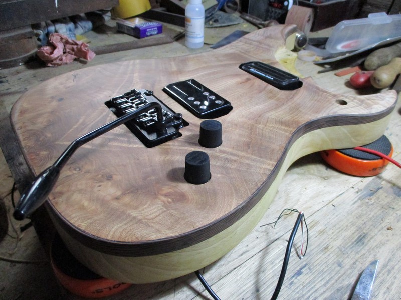

J'ai hésité tu saisTangerineDream a écrit :Goudron ? Mélasse ?![]()
Bah ouais, sur mes grattes à floyd ça choque pas du tout, mais là avec un petit vibrato c'est pas la même. Faut viser les 1,5mm pour être bien. Me suis fait baiserTangerineDream a écrit : Dommage effectivement pour la marge en rab autour du chevalet, en même temps tu te dis que 3 mil' c'est quedalle mais pour certains trucs c'est beaucoup :? J'aurais fait la même du coup merci si un jour je monte un chevalet de ce type je ne ferai pas la même chose je viserai plus court![]()
- Messages : 16033
Et un petit filet collé à l'intérieur pour combler l'écart ? en clair ou même en noir histoire de surligner ... ??
- Damas
- Messages : 3117
- Localisation : Tout au sud
+1 à moins que le noir rattrape suffisamment.
- FingersOnFire
- Par râthatton ! ®
- Messages : 6596
Je vous avoue que si je peux éviter les filets, ça m'arrangerait
Avec la défonce peinte, ça me choque déjà beaucoup moins.

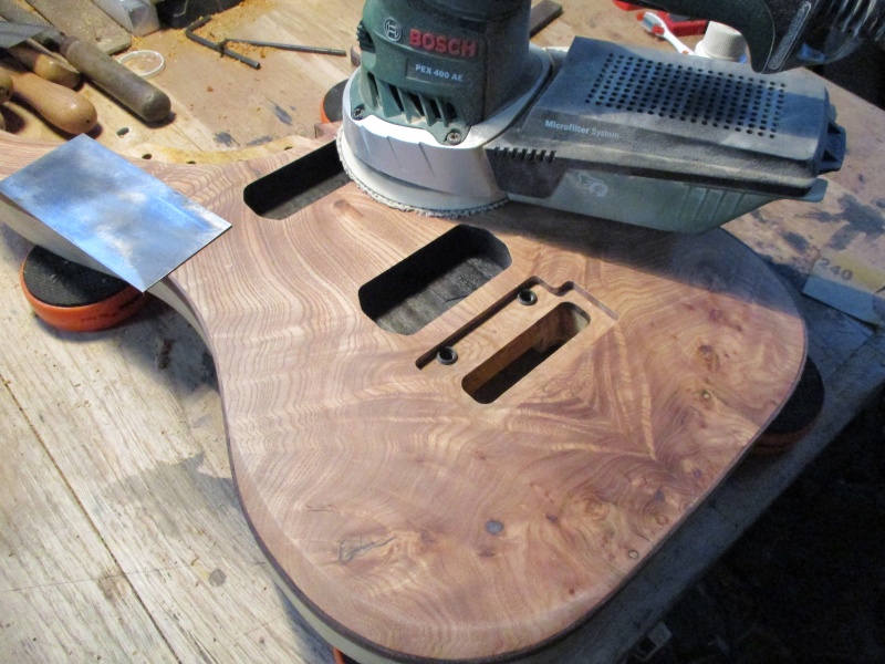

Zenpensezquoi

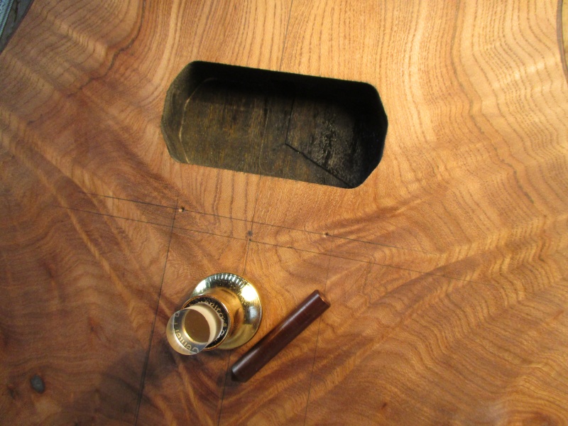

J'ai mis les boutons aussi pour voir. En châtaignier teinté à l'acétate de fer
C'est monstrueusement efficace sur le châtaignier :app:
Zenpensezquoi
Franchement avec le fond noir, ça ne me choque pas plus que ça :wink:
Non plus, rien de choquant. Les figures restent très belles même avec tout l'accastillage.
Beau boulot, beau rattrapage, beaux boutons...
Tu a teinté les boutons après les avoirs découpés et poncés ?
- FingersOnFire
- Par râthatton ! ®
- Messages : 6596
Ouais ça restera comme ça, merci pour vos avis les gars. Ca me convient
Et une fois que c'est sec un coup de vernis dessus.
Ouais, je leur fais faire trempette après avoir fini de les poncer36seb a écrit : Tu a teinté les boutons après les avoirs découpés et poncés ?

C'est beaucoup mieux avec la défonce en noir, ça rend bien

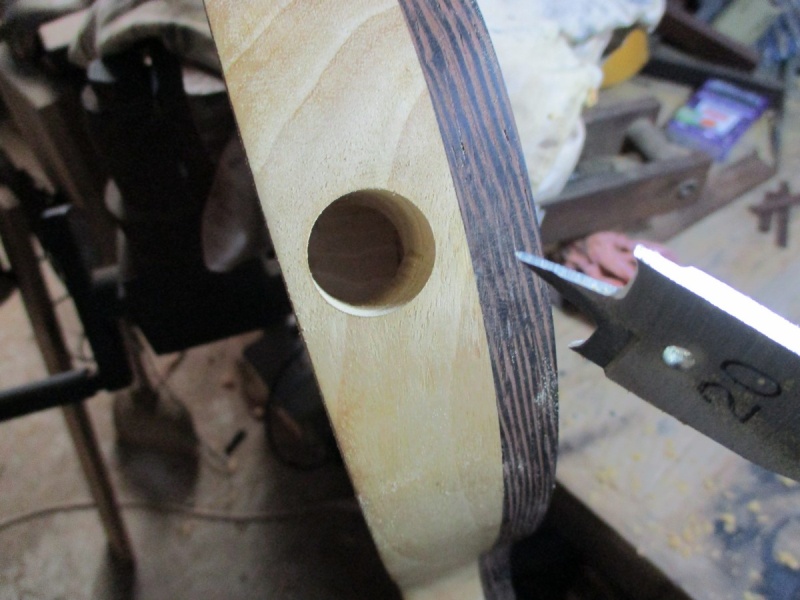

:app: :app:

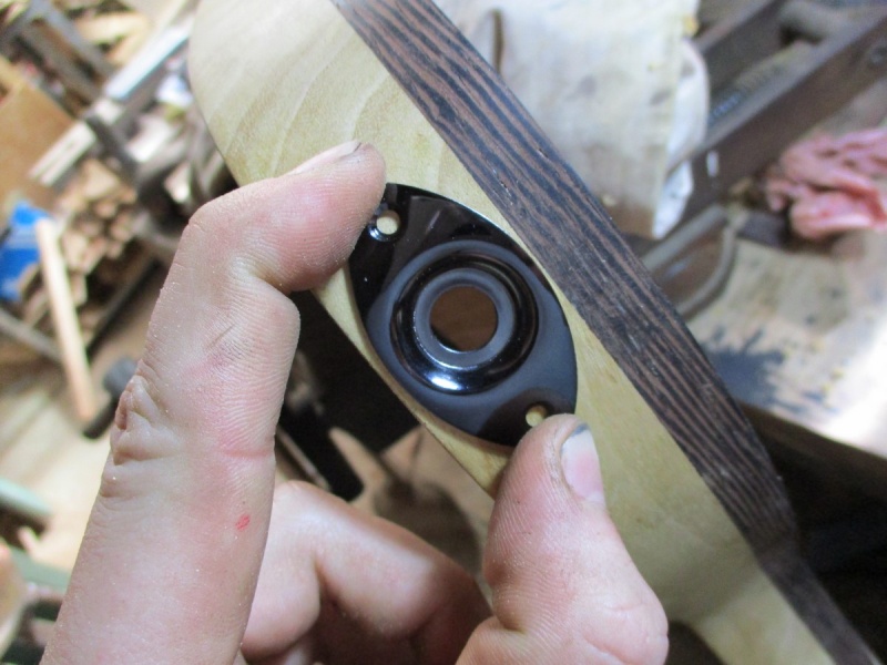

Je sais pas pourquoi, mais le perçage du jack est un des trucs qui me fait le plus flipper

Bizarrement, je trouve que c'est d'une routine les perçages à la mèche plate. Enfin bon, bâtiment inside, des trous comme ça à la volée j'en ai fait une cargaison...archpat a écrit ::app: :app:

c'est vrai que la défonce fait un poil large mais faut voir une fois monter

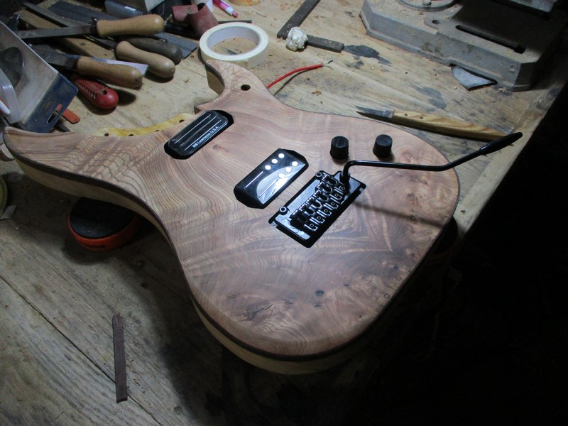

Elle est très bien cette défonce, ça joue bien avec celles des micros.
je trouve tes boutons très bien aussi bien que pas en plastique :wink: mais un peu haut pour être nickel, tu peux pas les diminuer un peu en hauteur ?

C'était prévu, ils étaient juste posés en provisoire pour voir ce que ça donnait, et j'avais encore la tige de collée dedans pour l'usinage :sif:Pronto a écrit : ...mais un peu haut pour être nickel, tu peux pas les diminuer un peu en hauteur ?

Ah ben impec' alors!
